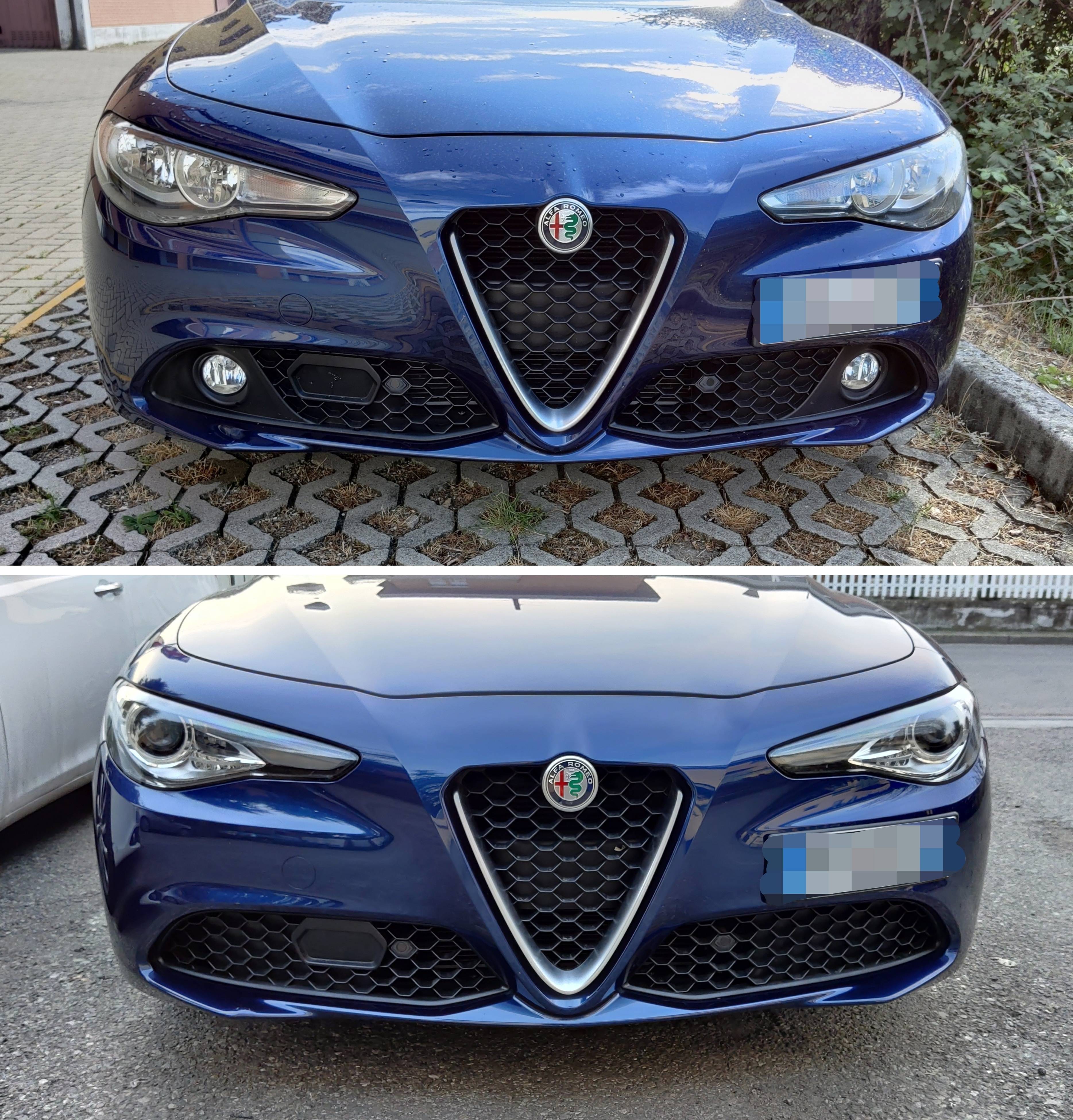

Pubblichiamo una guida dettagliata descrivendo la procedura da attuare per la conversione dai fari alogeni ai bixeno (25 e 35 watt), nella speranza di far cosa gradita ai tanti che son desiderosi di farlo.
Di seguito la guida completa in formato PDF con foto esplicative e schemi elettrici.
Ciao Ragazzi, seguo da un pò le vostre guide, e vi ringrazio per quanto fate!! Avete news sulla guida? Io nel frattempo sto ultimando l'acquisto dei fari. Una domanda voi i fendi li avete tolti, mettendo le griglie adatte?
ho fatto annuncio su Facebook, nel mercatino Giulia e Stelvio, pagati 620 euro. Unica nota dolente è che nel farò dx ho trovato alcuni residui di plastica, non saprei cosa potrebbe essere. Voi avete idea di cosa potrebbe essere?
