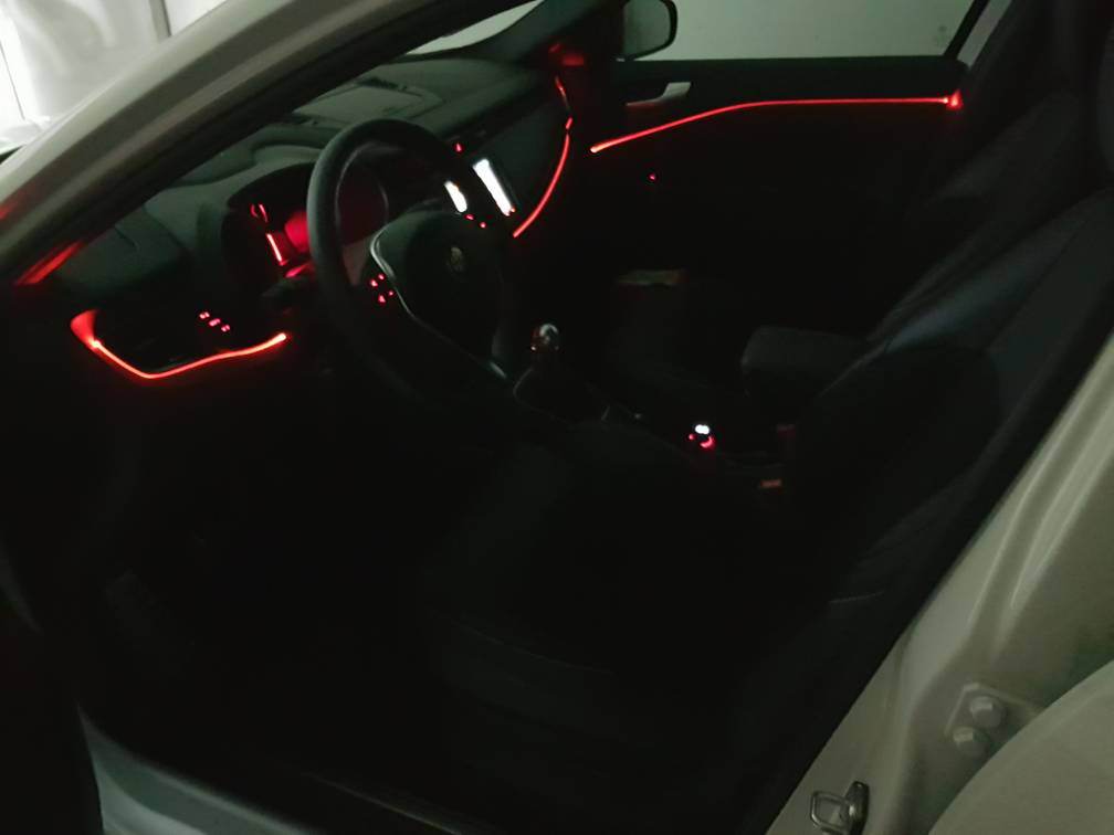

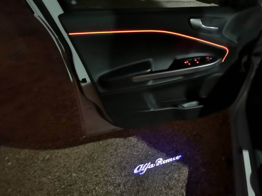

Ciao, io le ho montate sulla mia, ce le ho sotto il cruscotto e sotto i sedili posteriori. Gran bell effetto e poi con il telecomando decidi intensità e colore. La corrente l ho presa dall accendisigari ed i cavi li ho fatti passare per le anteriori, da dentro il tunnel cambio, mentre per le posteriori ho tolto uno sportellino davanti ai, sedili, alzato leggermente la moquette e con una sonda da elettricisti sono arrivato dentro il tunnel

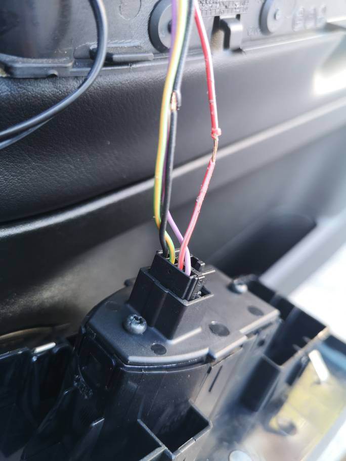

Io li ho montato prendendo alimentazione dall'iluminazione dei comandi degli alzavetri.
I cablaggi in foto sono dello sportello passeggero anteriore, ma i connettori sono tutti uguali. L'unica cosa che cambia sono i colori.
Negativo comune e 3 positivi.
Il positivo interessato è sempre quello del 3° PIN, avendo il negativo a sinistra.

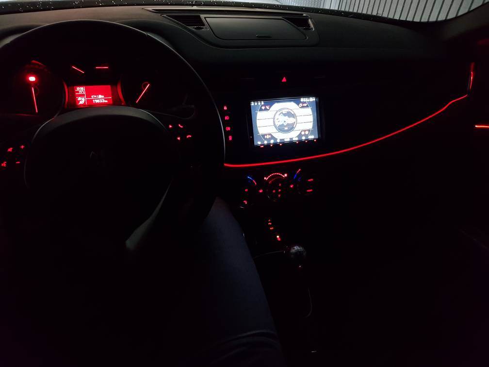

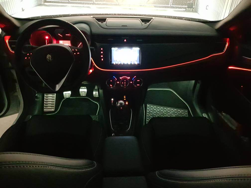

Anche io sulla mia ho fatto lo stesso lavoro...di notte l effetto e spettacolare...una curiosità...voi l avete montato solo davanti o avete fatto anche i pannelli dietro?! Io per ora ho fatto plancia e pannelli anteriori...sono indeciso sui posteriori...per ora e cosi come in foto
