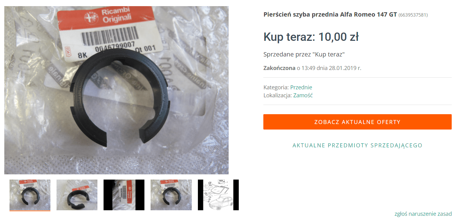

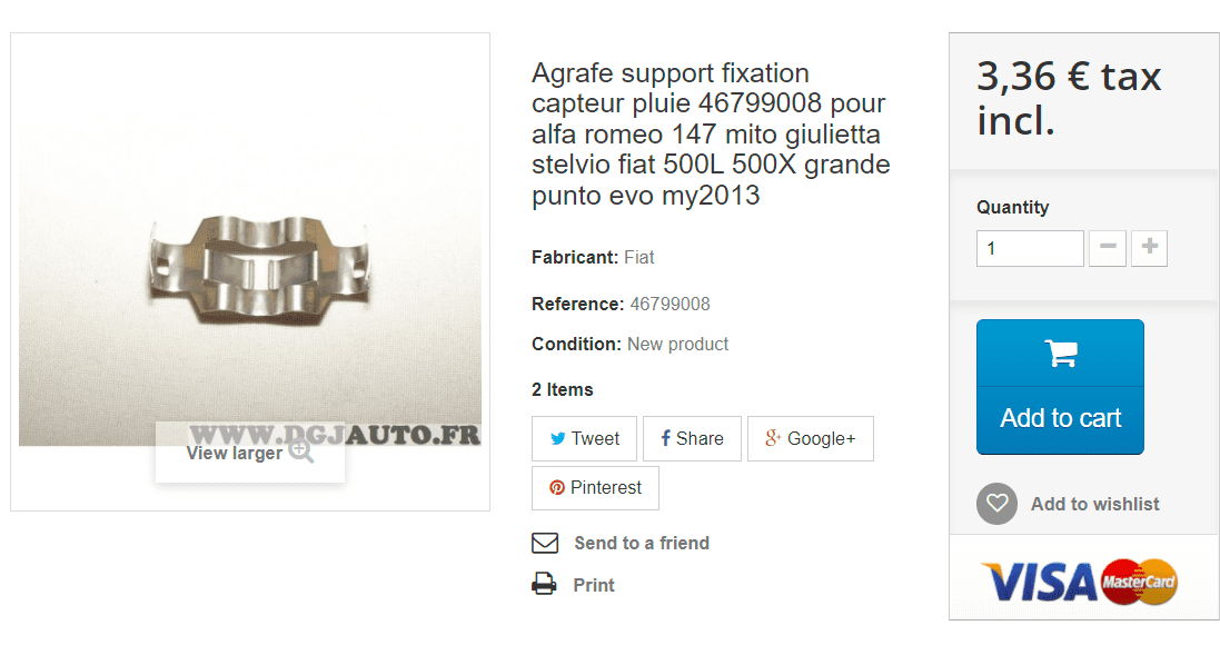

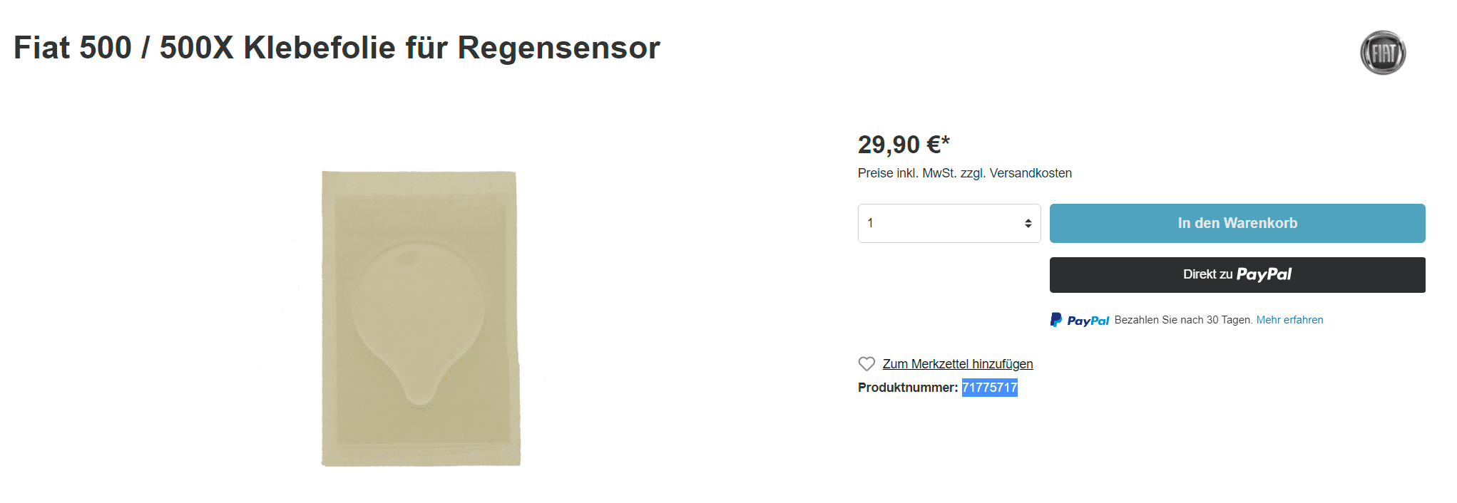

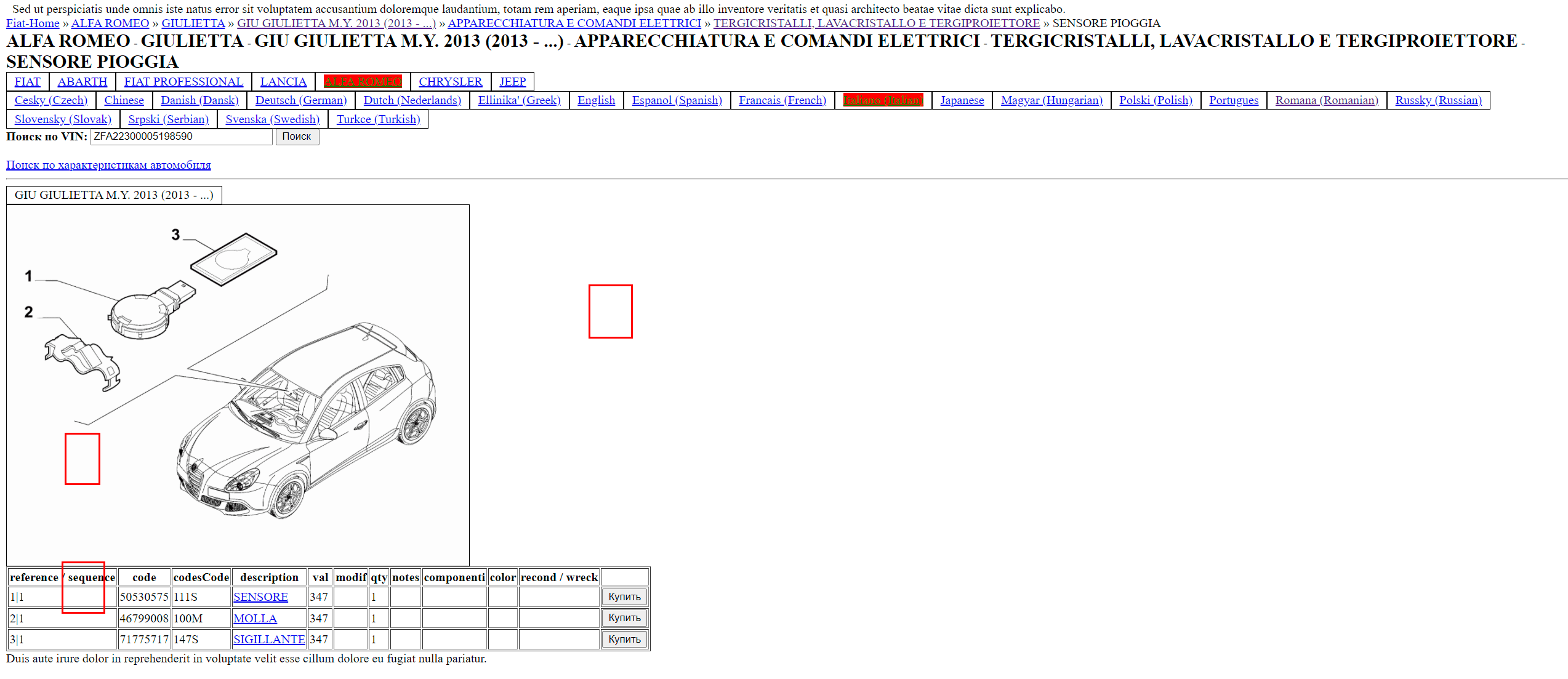

Buongiorno ragazzi, sto iniziando ad acquistare i pezzi per effettuare il lavoro.

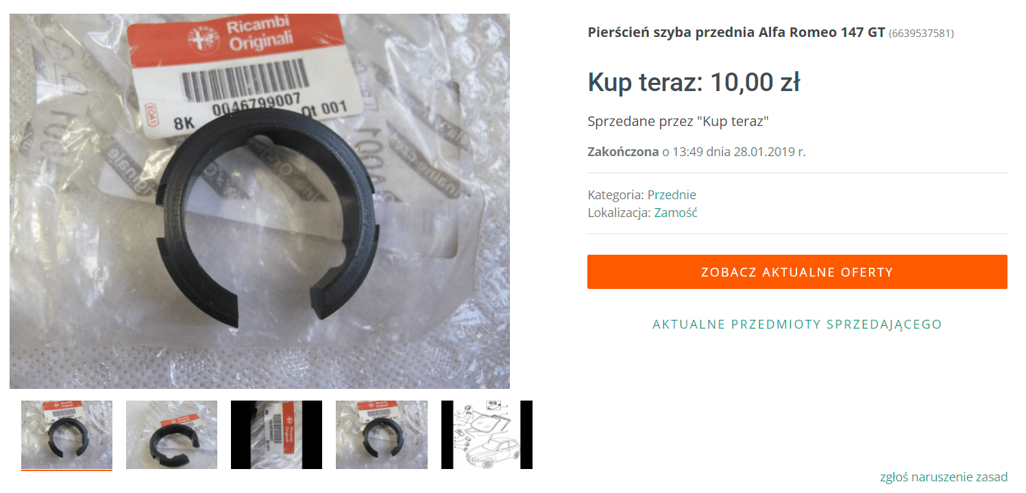

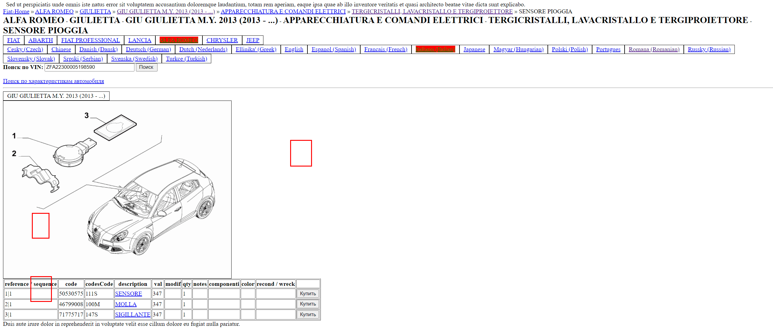

Ho trovato e montato devioluci, specchietto fotocromatico con sensore crepuscolare. Mi mancherebbero parabrezza, anello di fissaggio e molletta di fissaggio. Su un sito strano "fiat24.info" trovai i riferimenti alla sola molletta (cod. 46799008 ) e ad un adesivo che non ho idea di cosa sia (cod. 71775717) oltre che di un anello di fissaggio penso proveniente da 147 (cod. 46799007)
Vorrei sapere se c'è un modo per rimuovere la porzione nera facendo funzionare in maniera decente il sensore (carta vetrata, polish insomma qualcosa che possa fare il carrozziere) e se secondo voi questi elementi da me trovati sono idonei. Allego foto
anello di fissaggio (cod. 46799007)
Sito sul quale ho visto il tutto
Visualizza allegato 233598molletta (cod. 46799008 )
Visualizza allegato 233599anello di fissaggio (cod. 46799007)
Visualizza allegato 233600adesivo che non ho idea di cosa sia (cod. 71775717)
Visualizza allegato 233601
Mi sono letto tutta la discussione tempo addietro e un ragazzo diceva di averlo fatto con risultati decenti, ma con grande rischio di fare una porcata. Io nel dubbio ho l'assicurazione cristalli quindi per settembre farò cambiare le 3 parti da te menzionate, il resto me lo sono montato da me.
