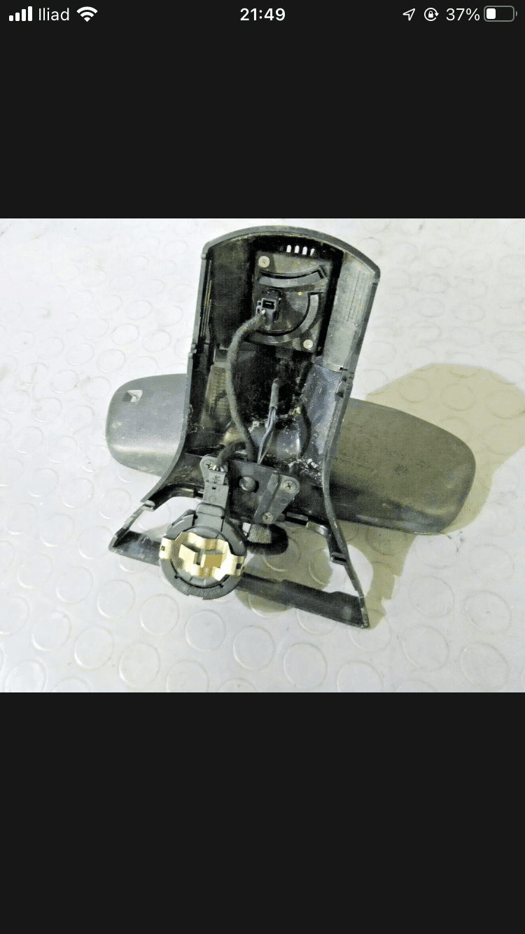

Guarda che c..o cosa ho appena preso cosi faccio pure la QV di mio fratello
Elettrocromico + sensore e clip
