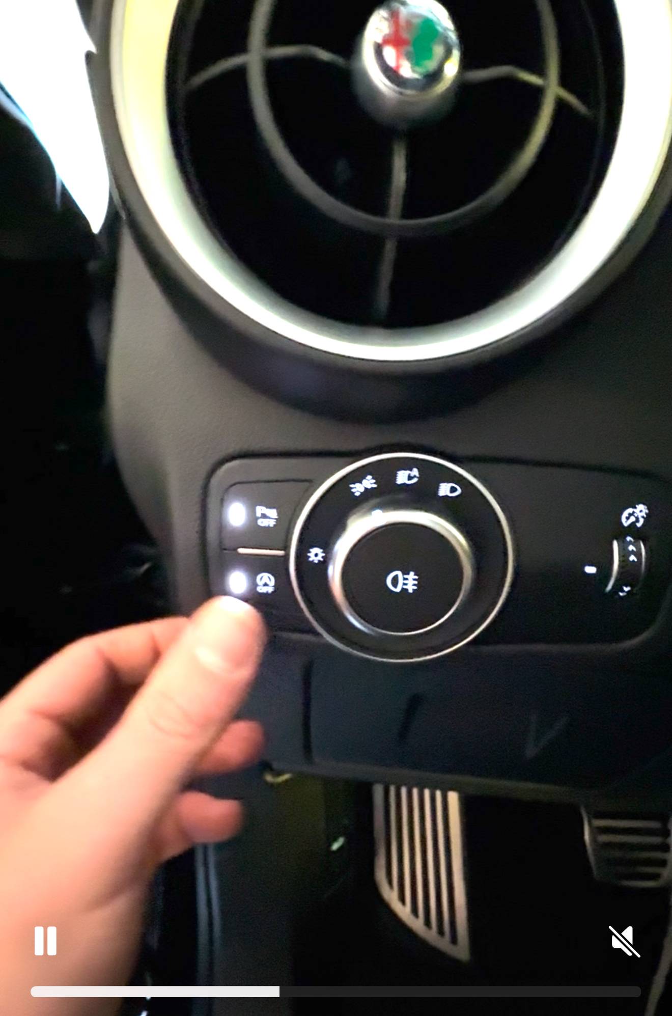

Un ringraziamento speciale per la tua spiegazione passo dopo passo , con molta tranquillità sono riuscito di fare questa modifica , bisogna avere molta manualità perché può essere pericoloso ad intaccare troppo la struttura basta fare diverse prove prima di fresare , perché poi non si ritorna più indietro !!

Bella idea, ma non è meglio comprare il manettino di Giulia e montarlo semplicemente? Ti dico questo,
perché su Giulia quando metti il menettino su 0 dietro si accendono le posizioni. Molto comodo per quando si percorrono le gallerie, perché sia nella parte anteriore che che posteriore si è illuminati. Mettendo poi su auto dietro si spegne perché giustamente si accendono i fari in automatico con il calare della luce
Scusa ma il manettino giulia non ha 2 interruttori alla destra invece che uno? Intendo le rotelline regola luce fari e contachilometri.il regola fari che faccio?
Ha due rotelline se compri quella della Giulia con fari alogeni o xenon 25w. Ha una rotellina se compri quella della Giulia con fari xenon 35w come quelli di Stelvio. La mia Giulia ha una rotellina

Buonasera, volevo riprendere questo topic per fare una domanda, facendo questa modifica si vanno a perdere le funzioni luci parcheggio “originali”? Anche per esempio quella di poter accendere le posizioni dei fari in modo indipendente (solo destra o solo sinistra accesa) con il comando delle frecce?
ciao, mi inserisco in questo topic , con una domanda. sulla mia, non funziona l'opzione di selezionare le luci di posizione con la leva delle frecce, per caso sapete il numero e il byte da modificare sul proxy, per attivare questa funzione ? ringrazio in anticipo
Io non ho toccato nulla, lo fa "di serie". luci di parcheggio attive mettendo la freccia di destra si accende la posizione di destra e viceversa. Devi premerla fino in fondo diciamo non con la pressione che gli dai per il cambio di corsia... Che auto è?
