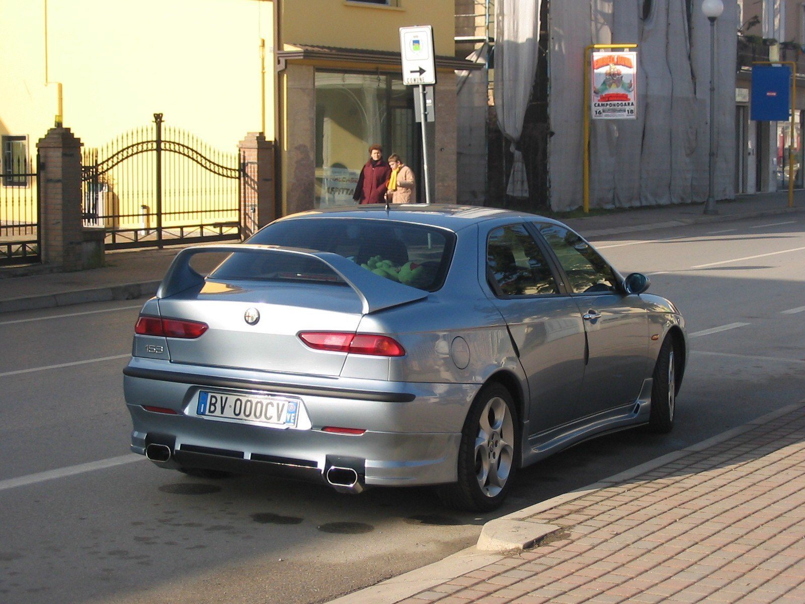

Tesoro parlano di scarico non di silenziatore non è la stessa cosa, lo scarico è l'insieme di collettore catalizzatore comprensivo di sensori quali lambda ecc e alla fine silenziatore, mentre per i silenziatori auto è un'altra cosa. I fumi entrano nel silenziatore e non ne entrano di + se poi i tubi uscita sono più larghi, ma possono avere suoni differenti. L'omologazione delle mie marmitte mai avevano su scritto il modello (nello specifico alfa 156) ma solo il codice omologazione che poi era inciso al laser sul finale. ho avuto sia quello a 4 scarichi "veri" che uscivano ma non mi piacevano che quello a doppio vero fatto come segue:
e l'omologazione l'hanno controllata più e più volte
