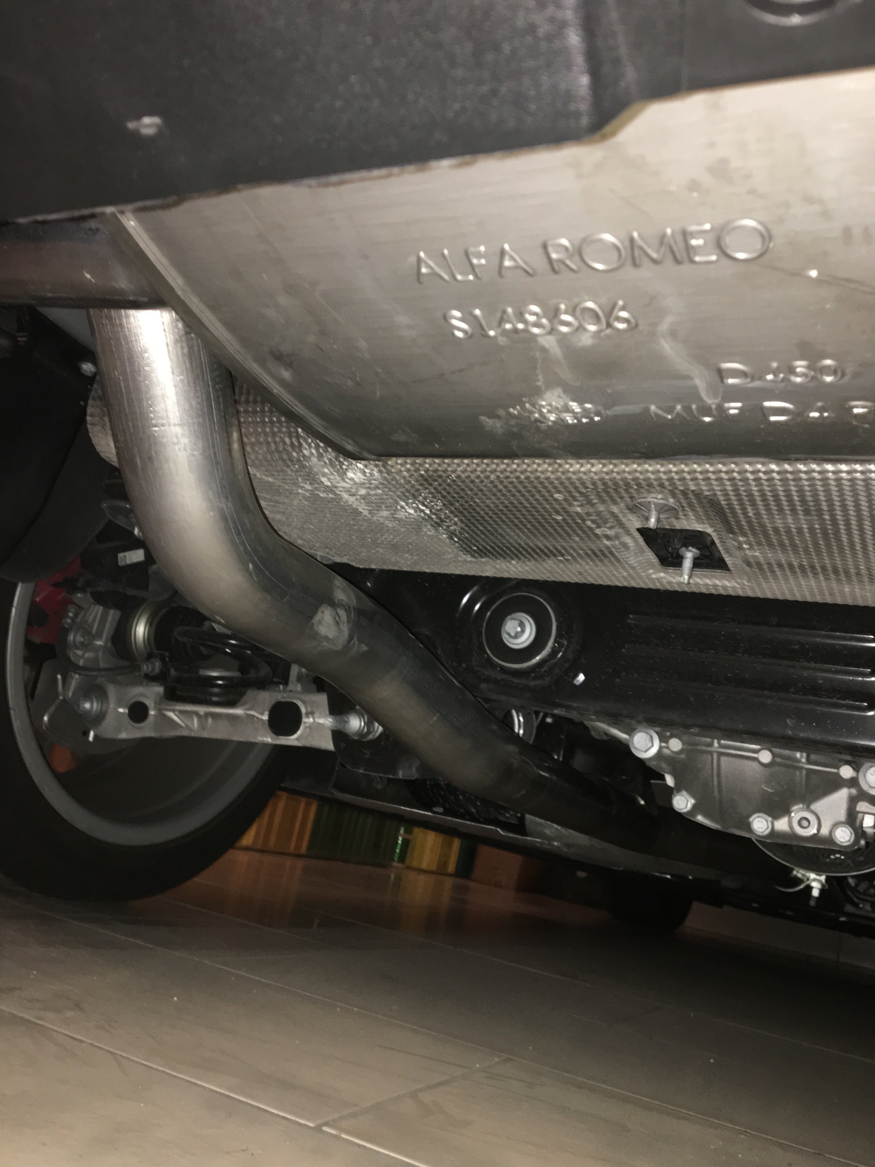

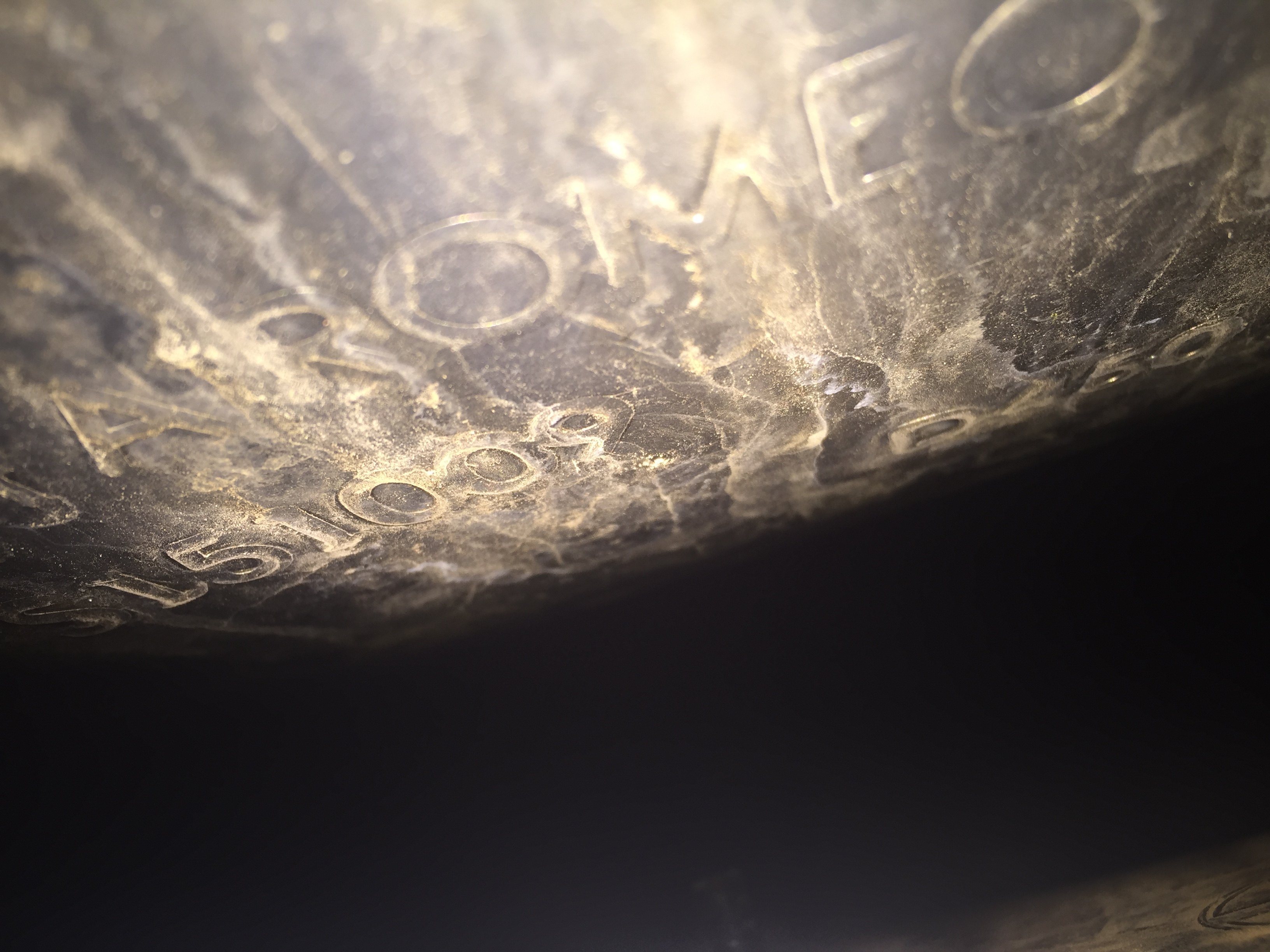

Vi mostro il silenziatore...
dimostratemi che il codice di omologazione è diverso!

Solo da queste foto non si può dimostrare nulla. Bisogna vedere se il codice S148606 è presente anche sul silenziatore con l'uscita singola. Se è uguale, ma mi pare altamente improbabile, allora il silenziatore del 180 è lecito montarlo sul 150. Se è diverso, no!
Inoltre, anche se improbabile, bisognerebbe vedere se c'è anche qualche altro codice stampato da qualche altra parte del silenziatore.
