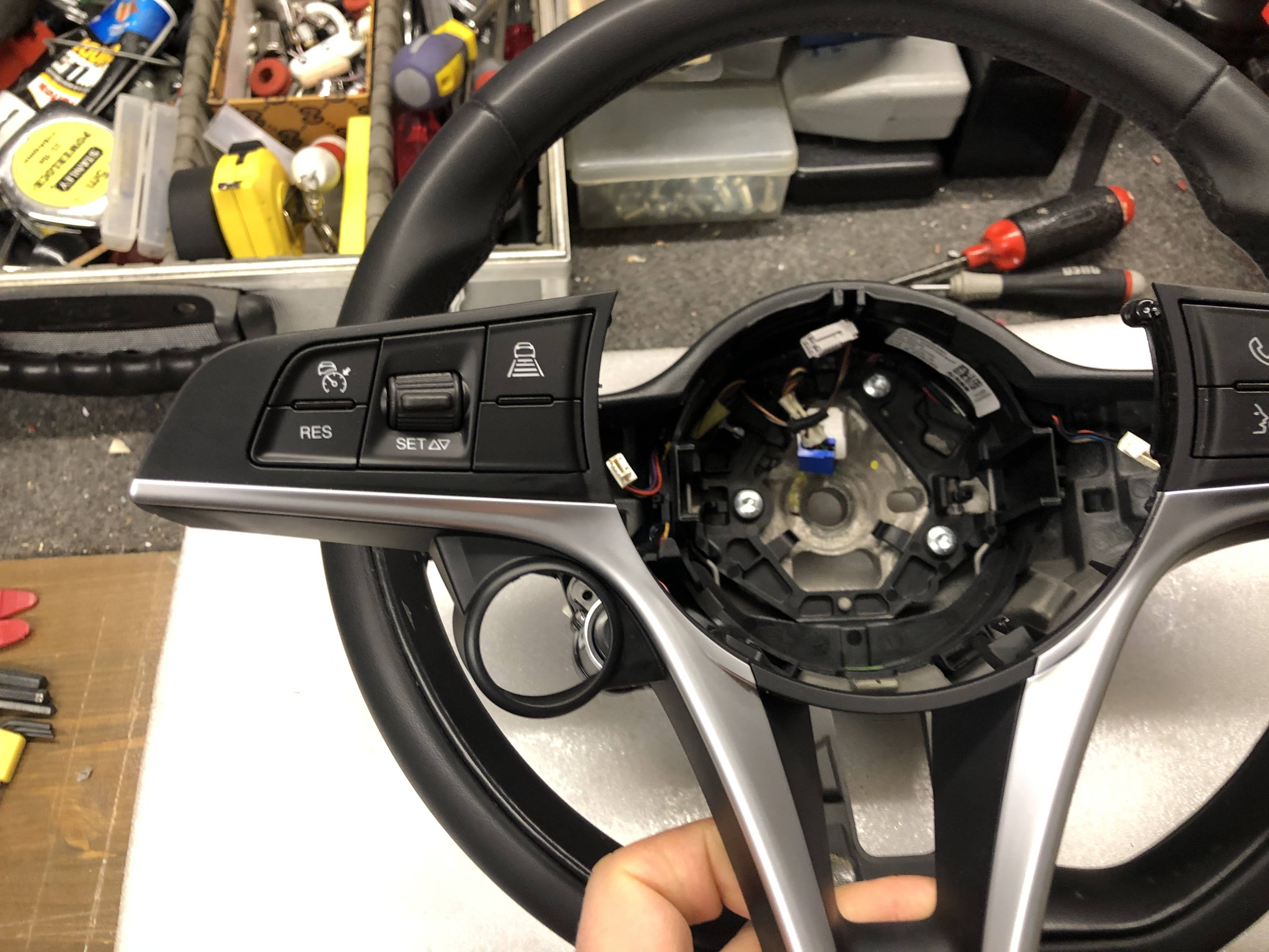

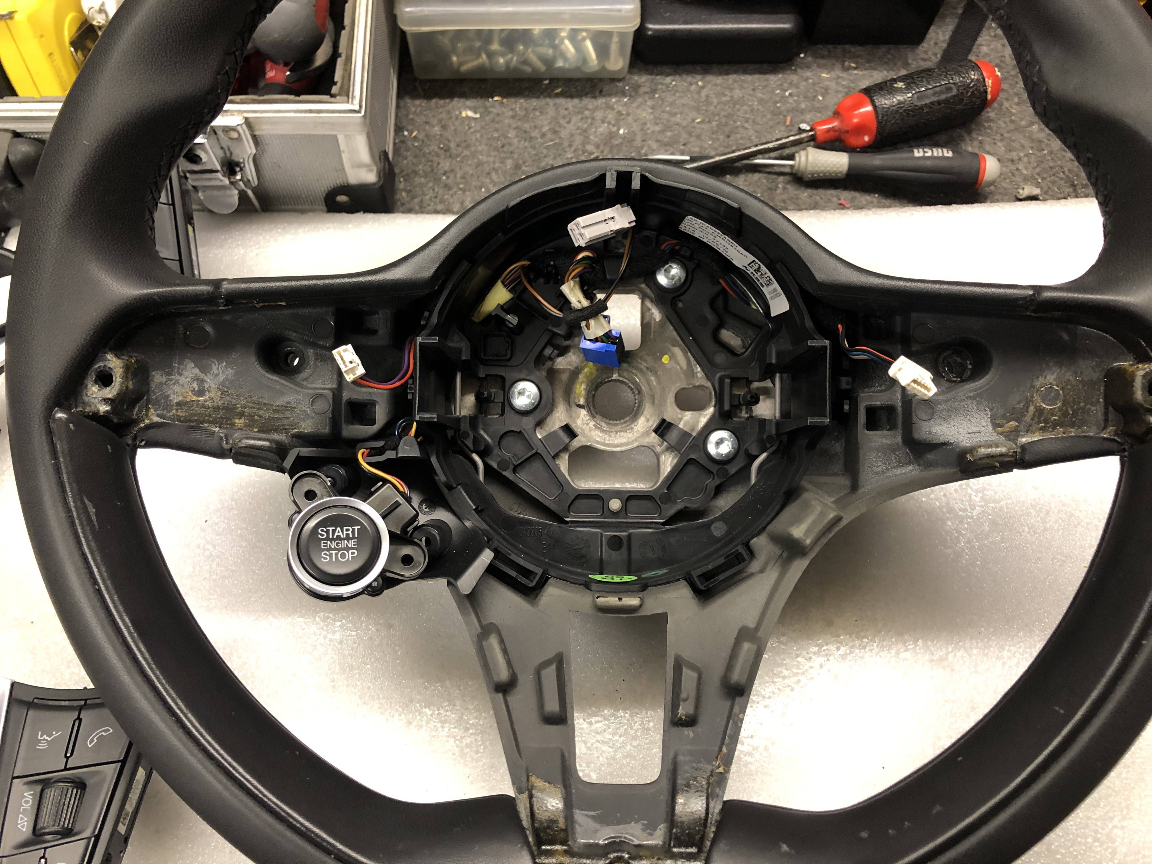

Ciao a tutti è un bel po di tempo che non facevo una guida....allora guida installazione pulsantiera acc ....premessa spero di essere il piu chiaro possibile
allora : staccare batteria
togliere airbag
togliere volante
e fino a qui credo ,che tanti utenti del forum non abbiano problemi per vedere esattamente come togliere il volante vi rimando alla guida del montaggio dei paddle
volante sul banco si svita tutte le viti presenti posteriormente, mostrina ,delle pulsantiere, del bottone start, e poi con moolta attenzione si allenta le tre viti dove ci va l'alloggio dell airbag cosi da avere un po di gioco per i fili della pulsantiera, che io non sapendolo ho tirato come un dannato e mi si sono sfilati i fili dal connettore della pulsantiera della radio!!! li mi è sceso l'arcangelo gabriele in puro stile fantozziano!!! menomale ho rimediato.....!!
fatto questo tirate piano piano ci sono due bottoni proprio all estremità della cornice grigia che si infilano sul volante si sfila il tutto staccate i connettori e cambiate la pulsantiera con quella con il tastino acc , ci sono tre viti e il gioco e fatto.
Rimontate tutto allineamento ed anche qui l'arcangelo è apparso perche ed a giro per il forum non è spiegato tanto bene bisogna andare ovviamente sulla sezione proxy ma non abilitare acc come quando si fa per qualsiasi altra cosa ma , bisogna disattivare il cruise ed attivare acc+ quindi:
allineamento proxy:
alla voce cruise disattivare la funzione
alla voce acc selezionare acc+
poi una volta finito tutto andare nella centralina abs e resettare i parametri di calibrazione longitudinale ecc altrimenti rimane l avaria abs
mettere in moto e fine
Dimenticavo altra cosa molto importante mettere la cintura di sicurezza anche durante l 'allineamento perche acc funziona solo con la cintura inserita
Spero come detto prima di essere stato utile e quanto piu possibile chiaro !!!
    1 MB · Visualizzazioni: 3,489
    879.4 KB · Visualizzazioni: 1,067

La pulsantiera nuova è quella che vedi nella seconda foto del primo post: sui tasti a sinistra noti il "RES" e l'icona dell'auto con la tacche per regolare la distanza a cui stare da chi precede.
