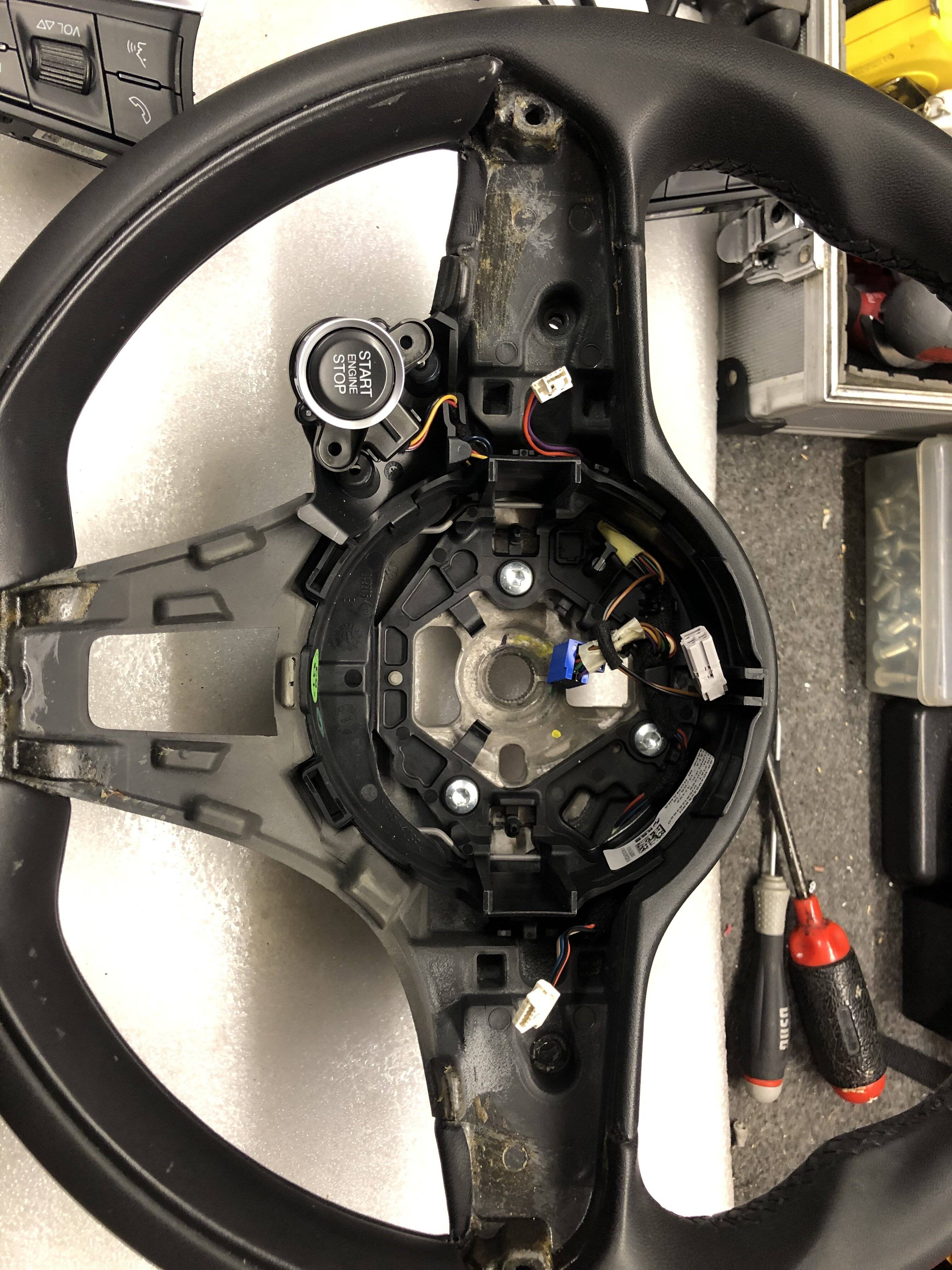

Bisogna allentare le tre viti torxs presenti nell supporto dove ci si aggancia l airbag

Piu facile a farsi che a descriverlo la cosa vera e che potevo fare qualche foto passo passo ma l ho fatto in garage di notte al freddo
Comunque ripeto volante in mano togliere 5 viti 3+ 2 del pulsante start dopo di che togliere le viti anche del supporto airbag cosi da svincolare l impianto elettrico delle pulsantiere tirare la mostrina un po alla volta da un lato poi dall altro e viene via il tutto ....non è difficilissimo occhio alla plastica della mostrina perche e fragilina nei punti dove si avvitano le pulsantiere

Le tre viti da togliere successivamente sono quelle torx al centro

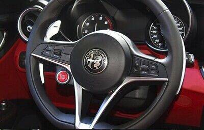

Perfetto ti ringrazio. Nel frattempo ho anche trovato i codici del pezzo: 156146359 o 156122843 non costa manco tanto ed è una funzione eccellente da avere (mi viene solo male al pensiero di rismontare ancora il volante...)

Comunque io ho solo il codice del mio, che è questo qui:
e il codice è 71779521
Comunque ripeto volante in mano togliere 5 viti 3+ 2 del pulsante start dopo di che togliere le viti anche del supporto airbag cosi da svincolare l impianto elettrico delle pulsantiere tirare la mostrina un po alla volta da un lato poi dall altro e viene via il tutto ....non è difficilissimo occhio alla plastica della mostrina perche e fragilina nei punti dove si avvitano le pulsantiereVisualizza allegato 216664
Non serve levare le viti del pulsante di accensione. Quelle vengono via insieme alla sua copertura quando si stacca la T frontale. E avvitarle a T montata è un fottuto incubo.
Sicuro? Mi pare proprio che la mostrina porti le colonnette che tengono il pulsante
Appunto: quando stacchi la T si stacca portandosi dietro pulsante e il coperchietto dietro. Non serve svitare il pulsante perché si stacca insieme alla T dal resto del volante.
