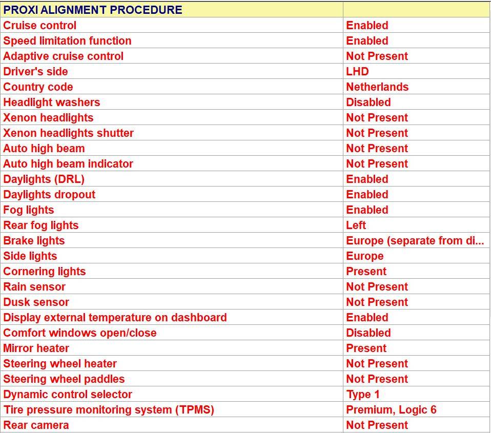

Il proxy consideralo una specie di "tabella", che indica al body computer quali sono le opzioni dell'auto. Di fatto è un file di configurazione, non è un "oggetto" ma un pezzetto di software, modificabile appunto via software quali il MultiEcuScan o AlfaOBD o quello originale FCA
Un esempio (simulato, quindi con valori a membro di segugio) è questo:

Per chi non li ha di serie, si possono attivare anche gli abbaglianti automatici. Basta arrivare le 2 voci

Va bene qualsiasi tool che faccia modificare ed allineare il proxy. Ad esempio puoi farlo con il Leonardo o il WiTech2

Ciao ,non mi sono chiari questi 2 passaggi
alla voce cruise disattivare la funzione
alla voce acc selezionare acc+
cioè devo DISATTIVARE "cruise" e poi in ACC passare da quello che c'è scritto ad "ACC+"?
Sono 2 operazioni separate?
