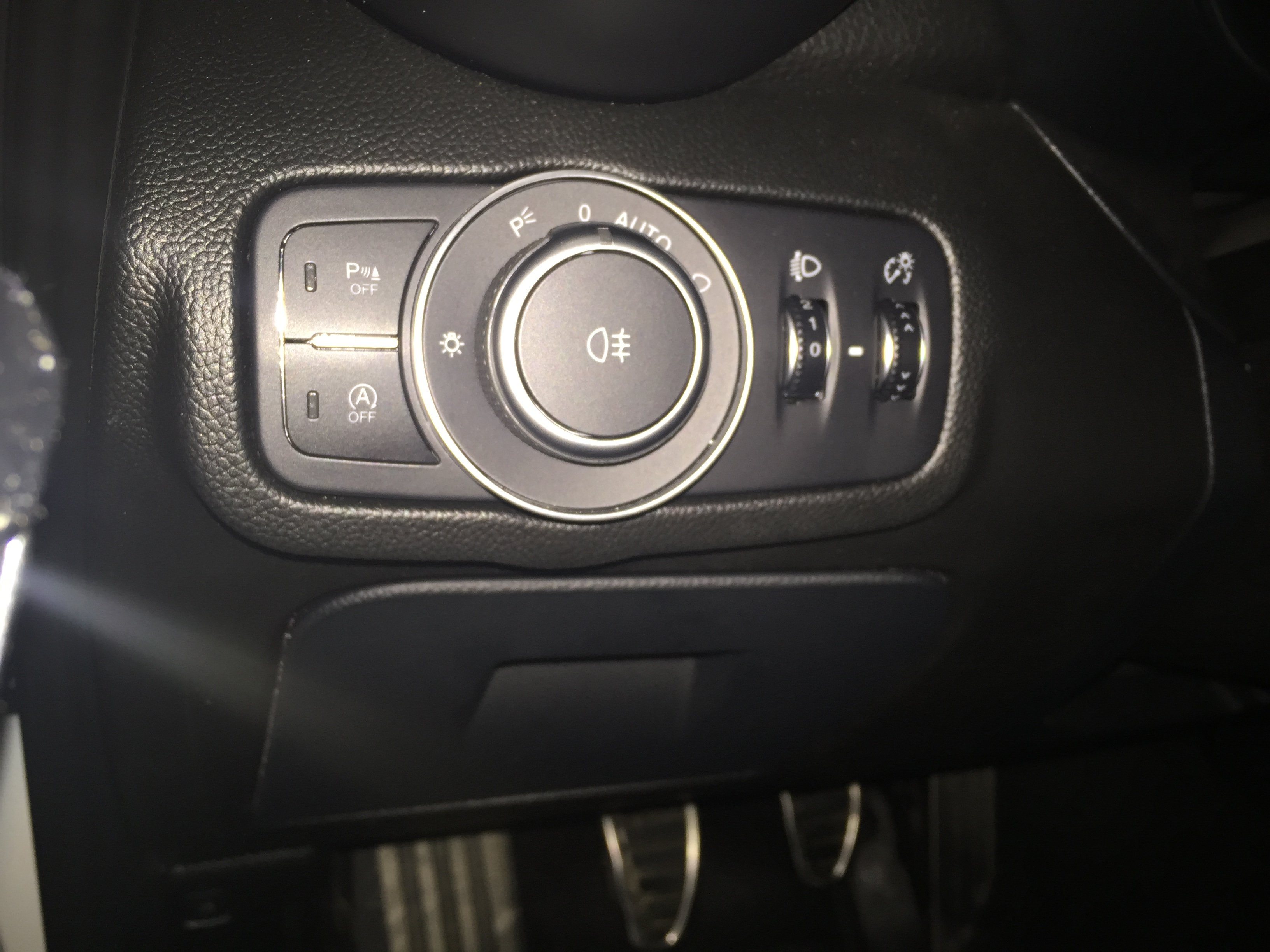

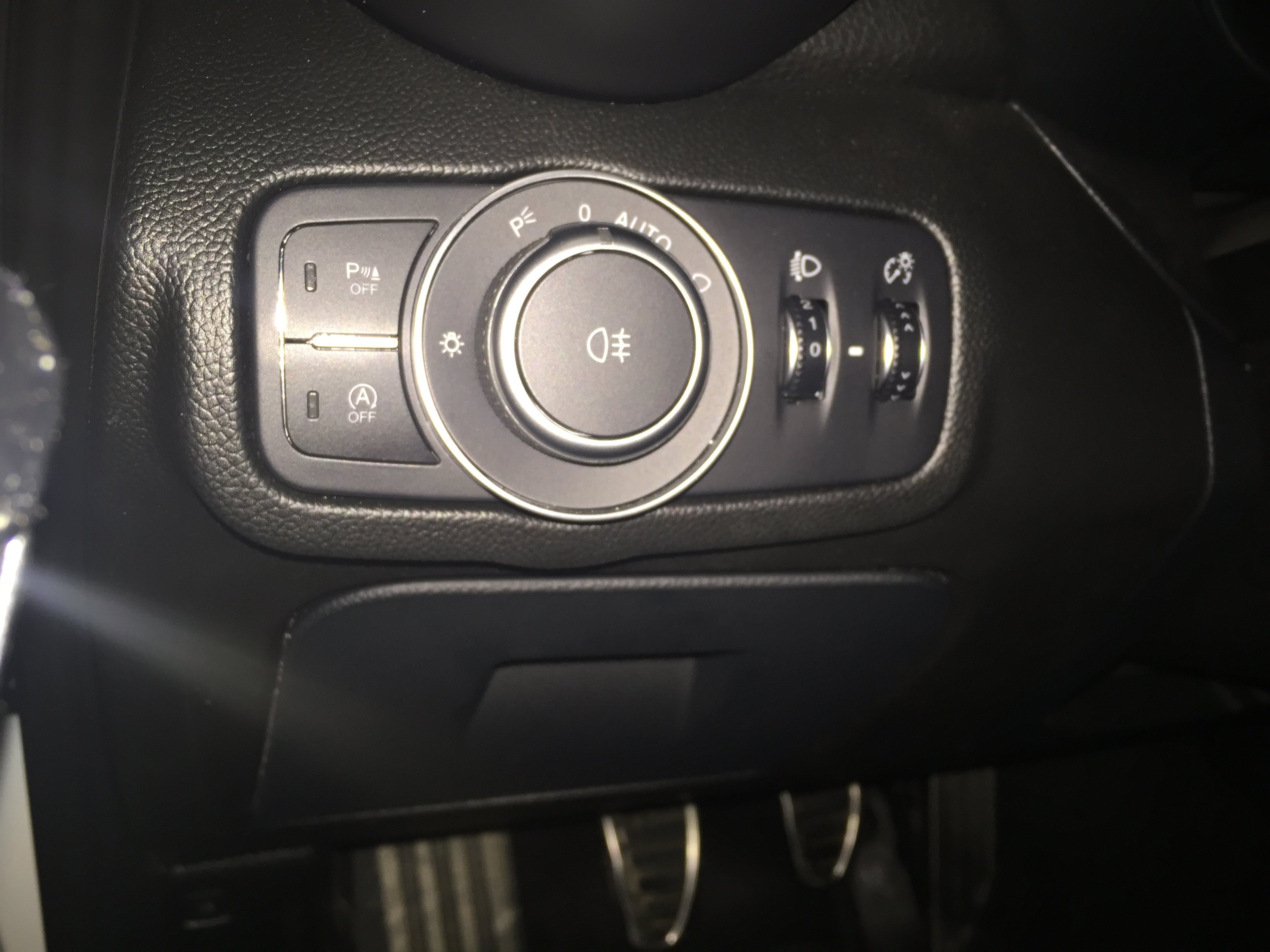

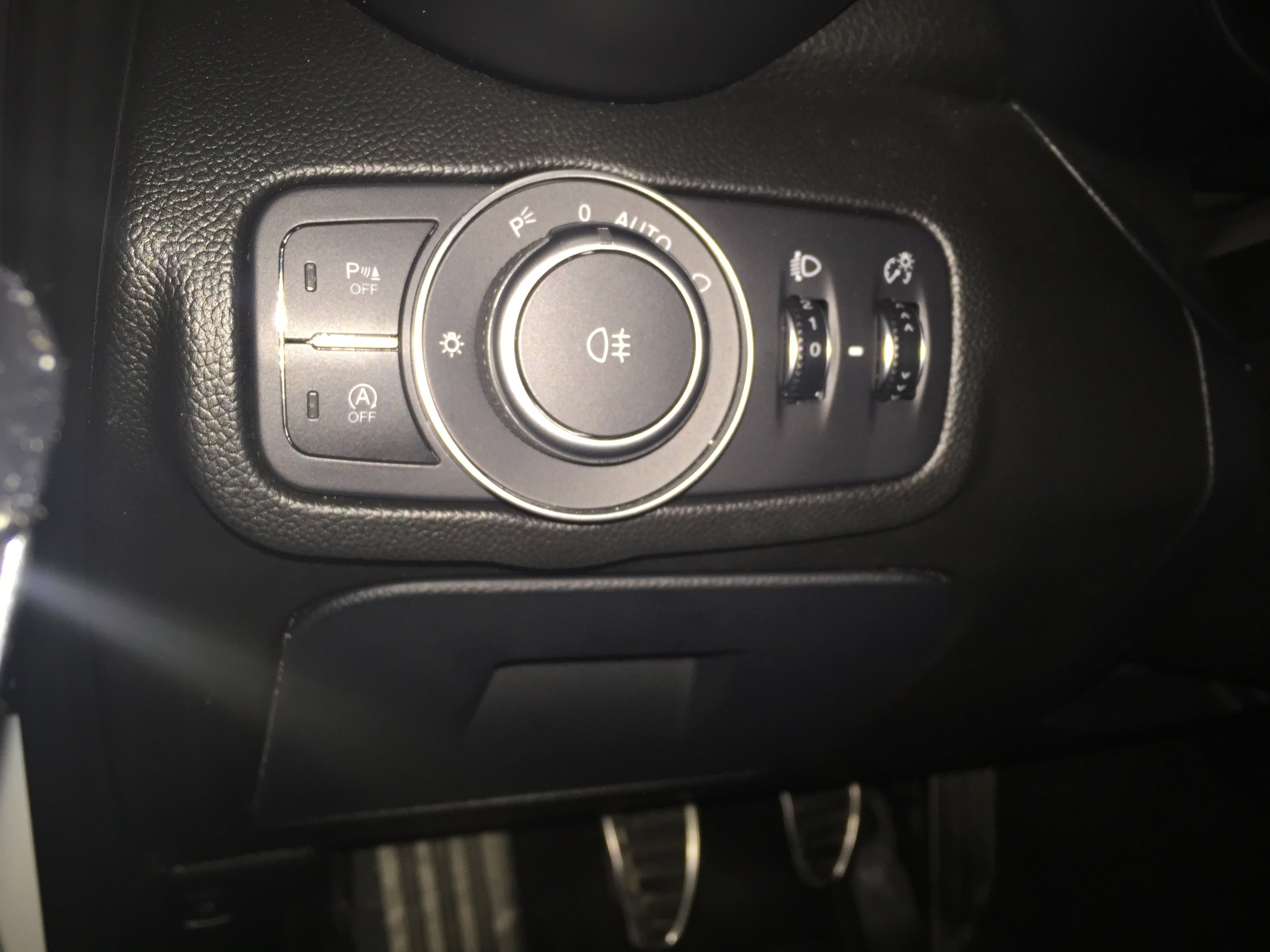

Potresti cortesemente postare una foto della plancetta dell'interruttore della tua auto, per comparala con le Giulia che montano le alogene ?
Grazie.
Plancetta xenon 35W
    269.5 KB · Visualizzazioni: 868

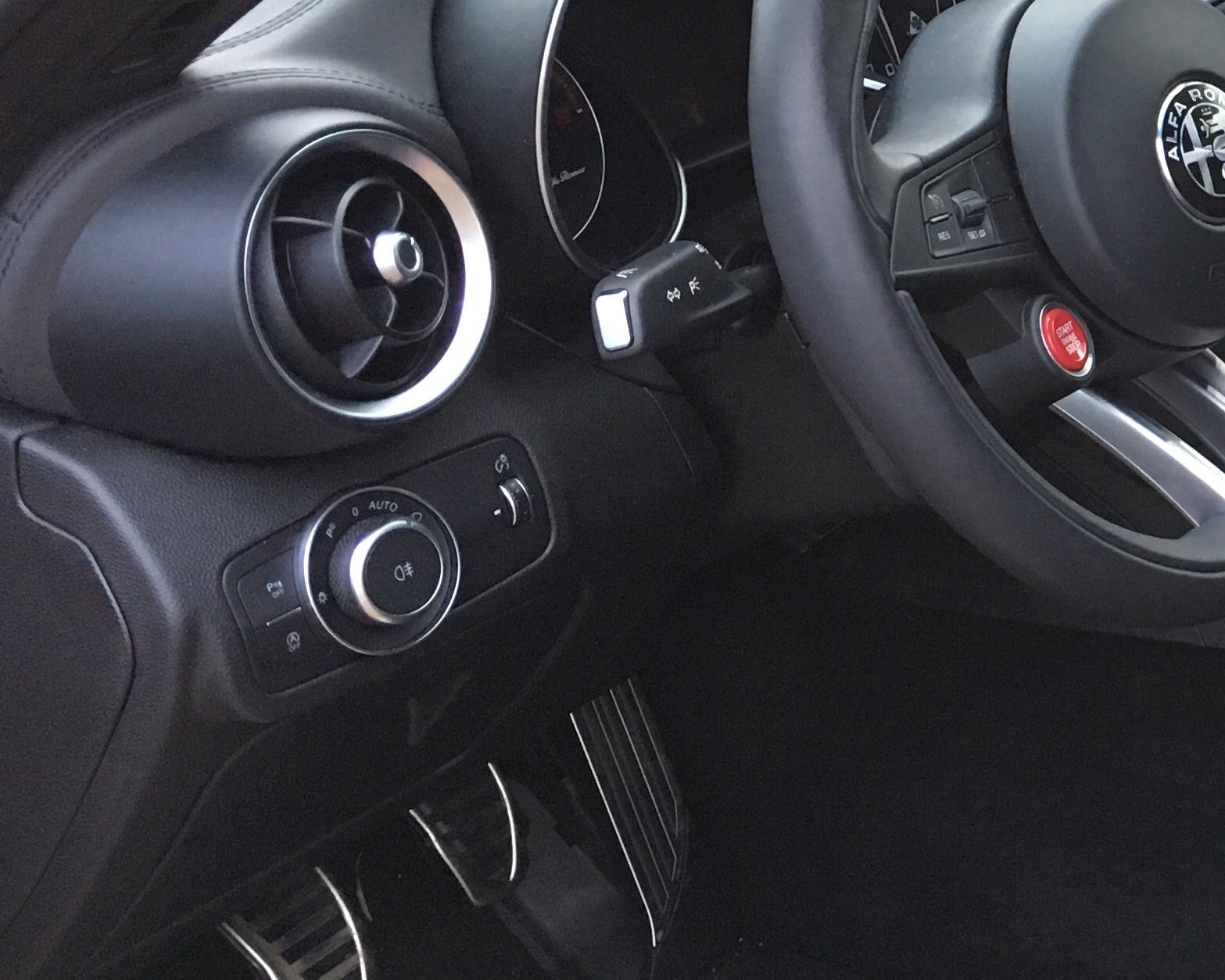

terrai anche i fendinebbia? E per il pannellino interno comando fari? Lasci quello delle alogene o lo cambi?
Io montaggio lo puoi fare tu...nulla di complesso. La configurazione lo fa qualsiasi meccanico con interfaccie M.M e le hanno in molti... bisogna attendere qualchr 25w usato, 1000 euro l'uno è follia... comunque tienici aggiornati! Grazie
p.s.
Il montaggio preferisco farlo fare a loro per una questione di garanzia...l'ideale sarebbe trovare ricambi usati..ma in giro ci sono solo quelli da 35w.Per i fendinebbia mi hanno detto che posso tenerli tranquillamente,così lascio anche il pannellino originale...ed è sempre meglio avere i fendi di backup nel caso in cui dovessero dare problemi le 25w.
