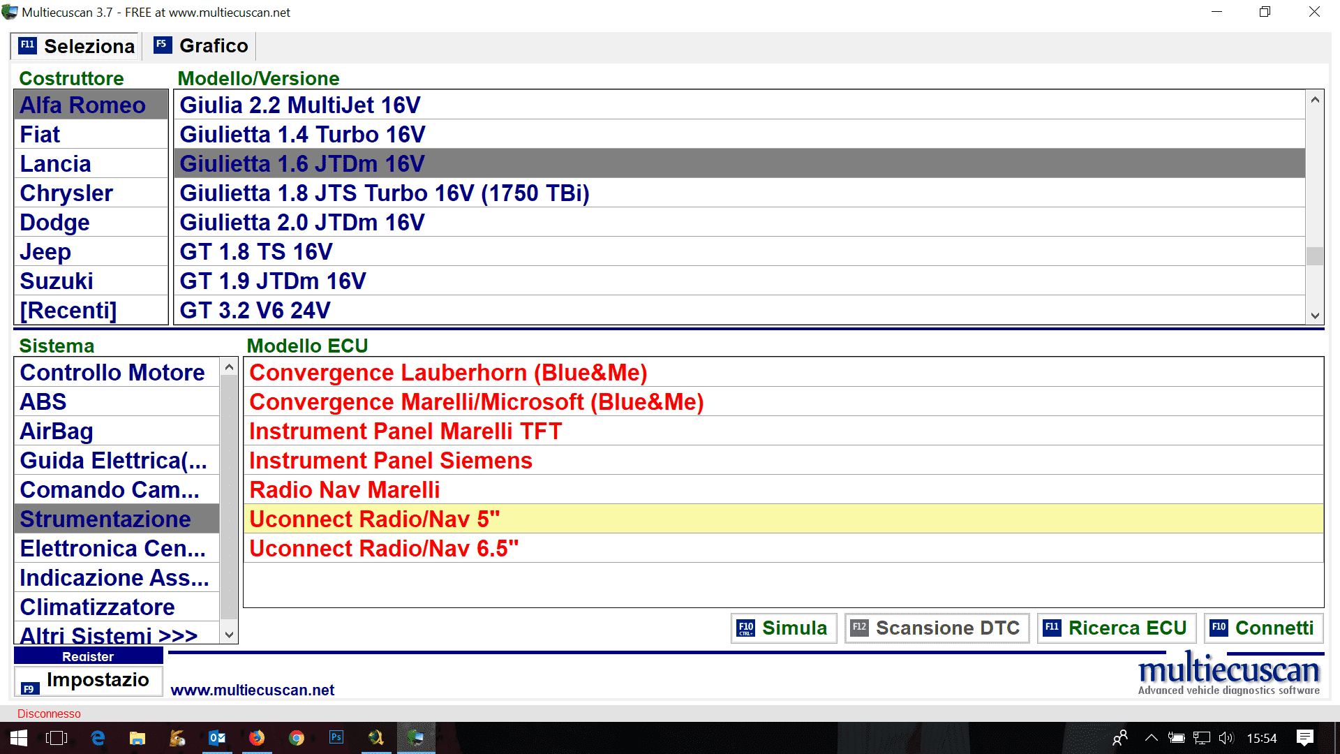

salve quindi eliminando il nodo radio e attivando quello radionav si allinea tutto perfettamente ? compreso il tasto DAB sparito ? senza più cercare galileo o leonardo ? grazie per la risposta
    60.8 KB · Visualizzazioni: 429
