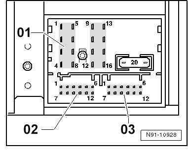

Buonasera sono nuovo ho bisogno di alcuni chiarimenti ho seguito la guida per il montaggio del radio nav ho un problema non capisco dove collegare lo spinotto marrone che va collegato sotto il monitor
ragazzi essendo molto lunga la discussione sto cercando di riassumere il pinout del connettore marrone a levetta che che c'è da collegare sul display del radionav:
  • pin 1 alimentazione
  • pin 6 e pin 8 masse
  • pin 3 alimentazione sotto chiave
  • pin 10 retroilluminazione
  • pin 9 non so cosa sia ma si collega al pin C9 del radionav
  • pin 4 non so cosa sia ma si collega al pin C2 del radionav
ora mi mancano sicuramente i pin della motorizzazione del display mi dareste una mano?
Reazioni: Astroch
Per chi è in cerca delle connessioni del radionav in modo sintetico...allego il file pdf per la versione radionav munito di centralina b&m e porta USB AUX.
Nell'immagine il connettore 1 sarebbe A, il 2 sarebbe B e il 3 sarebbe C.
saluti
