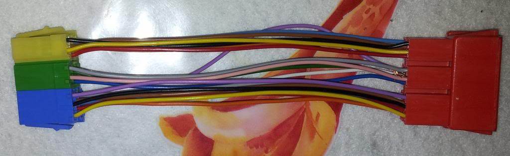

ragazzi ciao volevo chiedere nel pacchetto che sto acquistando non sono prensenti i cablaggi sul market li posso trovare se si quali dovrei prendere??
se leggi qualche pagina indietro vedrai come è facile fare il cablaggio....acquistando i connettori adatti.....

Aggiungo panoramica dei materiali che vi occorrono per il montaggio.

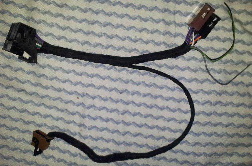

Dove lo trovo questo cavo??
A me forse l hanno tagliato i ladri che hanno rubato il mio autoradio nav
Non lo trovi perche' e' di costruzione artigianale essendo una installazione fatta in aftermarket.

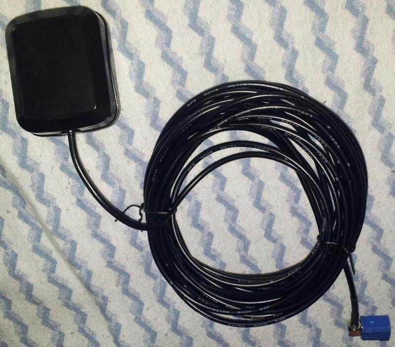

3. l'antenna conviene posizionarla sul montante destro. Bisogna smontare la paratia laterale alla destra del cassettino portaoggetti, togliere la guarnizione vicino al montante (è a incastro e basta tirare), sganciare un po il rivestimento del montanto (anch'esso ad incastro) e l'antenna GPS si attacca li con la calamitina che ha dietro. il filo si fa passare sotto e con un po' di pazienza lo si fa passare dietro la centralina del blue&me fino al radionav. Ci vogliono un bel po' di km prima che il radionav ricominci a prendere il segnale GPS (credo che per me ce ne siano voluti una cinquantina o piu', ero in autostrada).

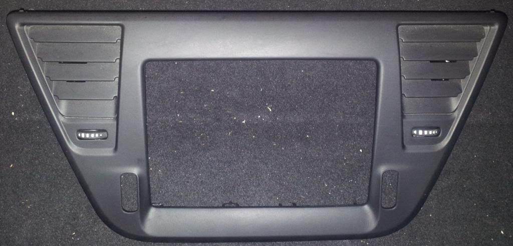

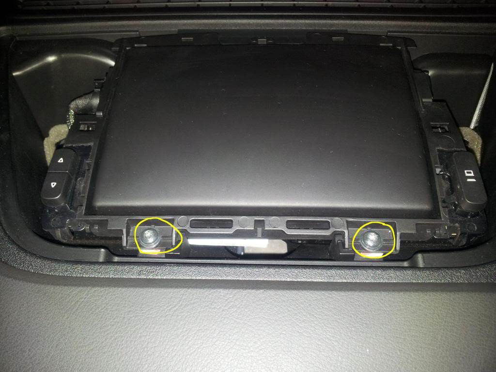

4. C'è già scritto nelle pagine precedenti, ma nella guida no... quando togliete la mostrina sulla plancia, controllate che non sia avvitata. Guardando dentro il portaggetti ci puo' essere una vite in alto che "punta" verso la mostrina. Se c'è, prima di sganciare la mostrina, per non spaccarla togliete la vite.

6. Se siete intenzionati a comprarlo vi consiglio di farvi un giro su facebook sulle pagine Marketplace di Giulietta e usare la funzione di ricerca (parole chiave "radionav giulietta") o chiedere li. Anche se l'avete già comprato da qualcuno (es: demolitore) e vi manca il fondamentale cavo che permette di collegare il modulo radio ai cavi che arrivavano all'autoradio di serie, potete trovare chi vi vende il connettore sempre sulle pagine indicate (se volete farvi voi i collegamenti buona fortuna...).
