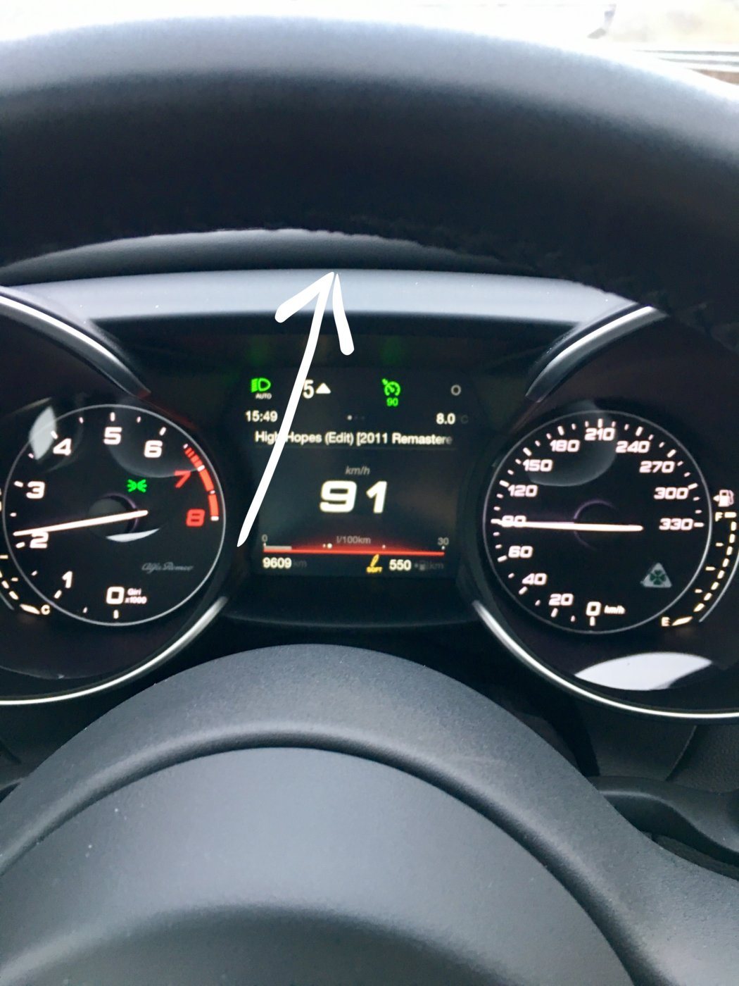

Nell'attaccare la foto mi sono perso mezzo post...
Comunque: il rumore a 3000 giri (risonanza) e sullo sconnesso, proveniente dal centro della plancia/cruscotto non era la griglia centrale dell'Harman Kardon (che continuavo a prendere a...sberle) ma il rumore proveniva da...
.....rullo di tamburi........
dai "cannocchiali" del tachimetro-contagiri!
Ho provato a spingerli bloccandoli con gli indici, guidando su terreno sconnesso, e la Giulia è tornata silenziosa come la neve che cade!
Soluzione: uno spessorino minimo di feltro (feltrino da sedia tagliato a striscia) incastrato tra il "ponte" che li unisce (sotto) e la palpebra del cruscotto (sopra), che faccia un po' pressione bloccando ogni minimo movimento in su o giù o torsionale.
Ora il rumore che sentivo dopo averla lasciata al sole e aver poi acceso l'aria condizionata è sparito, senza bisogno di soluzioni drastiche!
:D:D:D
PS
Ho usato una foto "vecchia"
