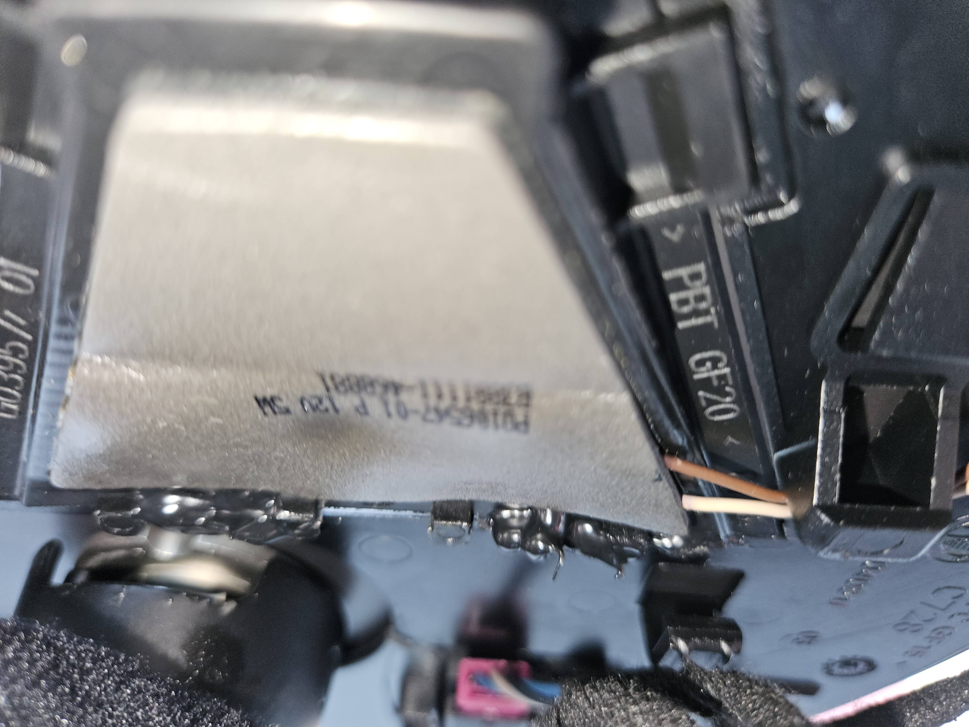

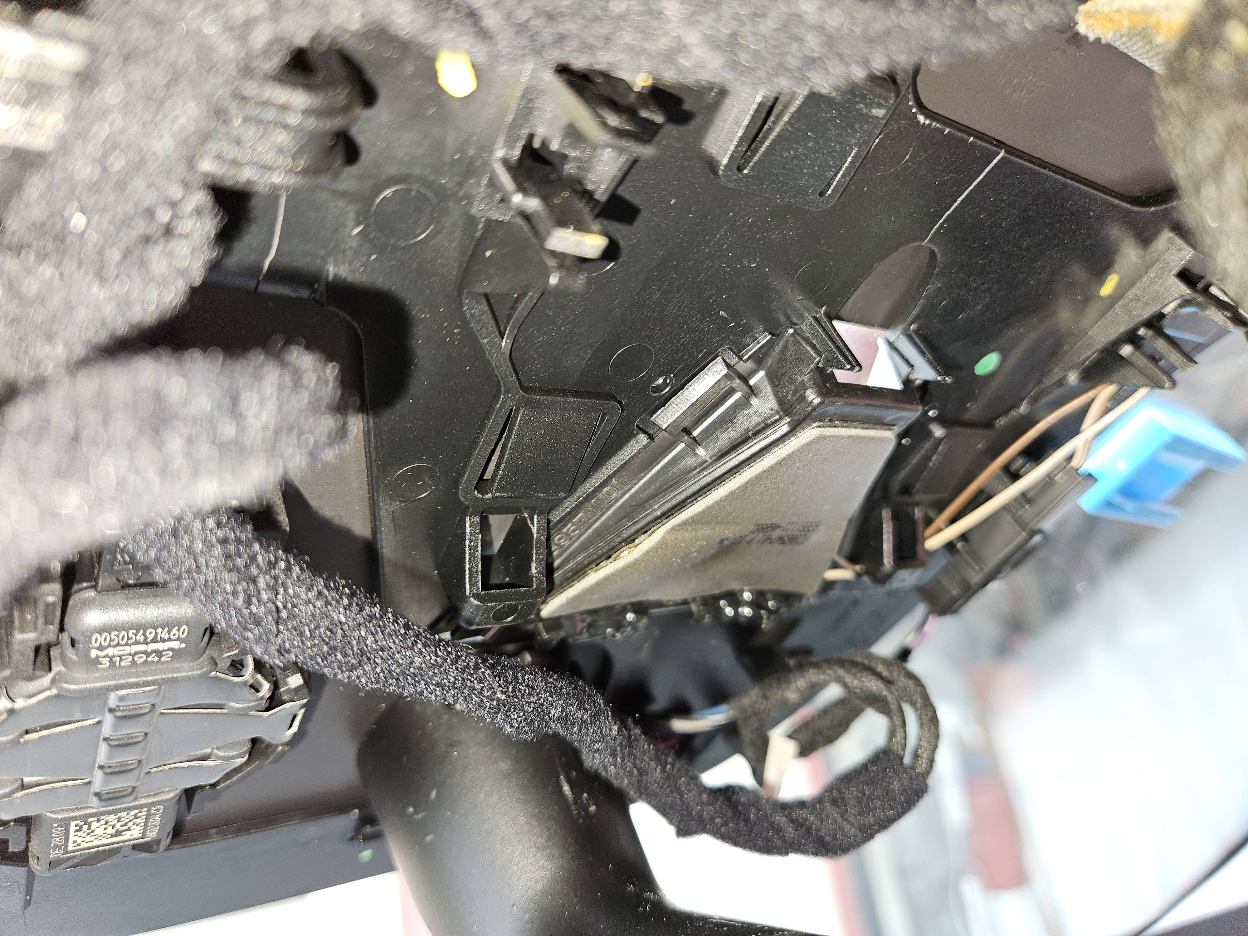

L'anno scorso avevo nuovamente un alone che non permetteva al Lane departure warning di funzionare, così l'ho riporata in officina (la stessa) dove mi sono sentito dire che non ci metteva le mani in quanto le plastiche erano soggette al calore e non se la sentivano. Stupito sono tornato a casa e ho trovato il vostro forum. Dopo 7 mesi di titubanza e di letture varie questa mattina ho preso coraggio e mi sono cimentato. Sono riuscito a smontare il tutto, con molta apprensione e.....SORPRESONA... Ho trovato le alette che tengono la telecamera rotte tutte e due e il triangolino incollato con la colla a caldo. Non credo che l'auto sia uscita così dalla casa madre e mi risuonano amare le giustificazioni dell'officina. Il danno lo hanno fatto loro zitti zitti.
Una violenza, neanche io sarei riuscito a fare un danno del genere. Il tutto senza che mi venisse riferito anzi...."pulito tutto a posto".. Vi piazzo due foto e a parte la presa in giro, quello che mi fa più male è stata la disonestà perpetrata fino in fondo.
Grazie a Michele per le foto e ai vari consigli (phon compreso).
Buona domenica a tutti

Anche a me si è rotto un gancetto ..... Quello che mi dico non potevano farlo più facile e pratico da smontare visto come si sporca facilmente?il mio era tutto appannato o unto non so e si accendeva sempre la spia con il sole ecc.... Bene dopo la mia pulizia funziona sempre e la spia non si accende quasi mai..... Quindi a mio avviso un errore di progettazione e una esecuzione ancora peggiore per smontarlo .., peccato
Anche a me si è rotto il gancio che tiene la telecamera, mentre non ti dico le parolacce per rimontare lo specchietto.
Lavoro appena fatto, ma hai avuto problemi con un solo gancio della telecamera? Come l'hai sistemato? Ho paura che non sia più allineata o che si muova..
