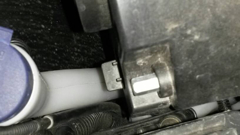

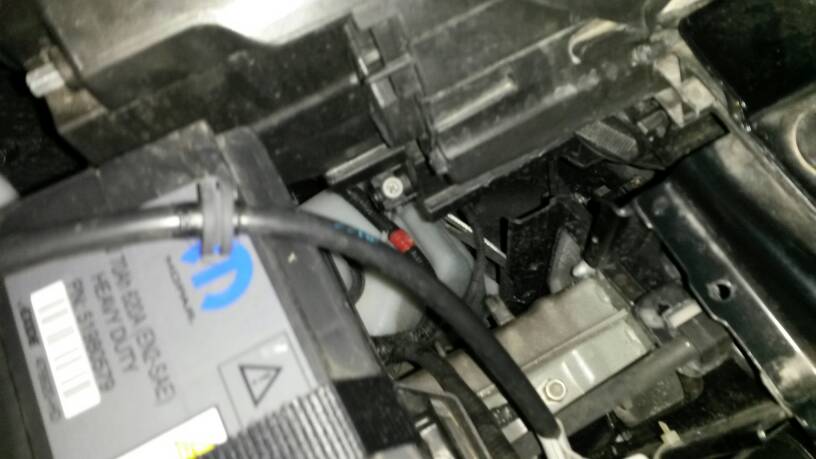

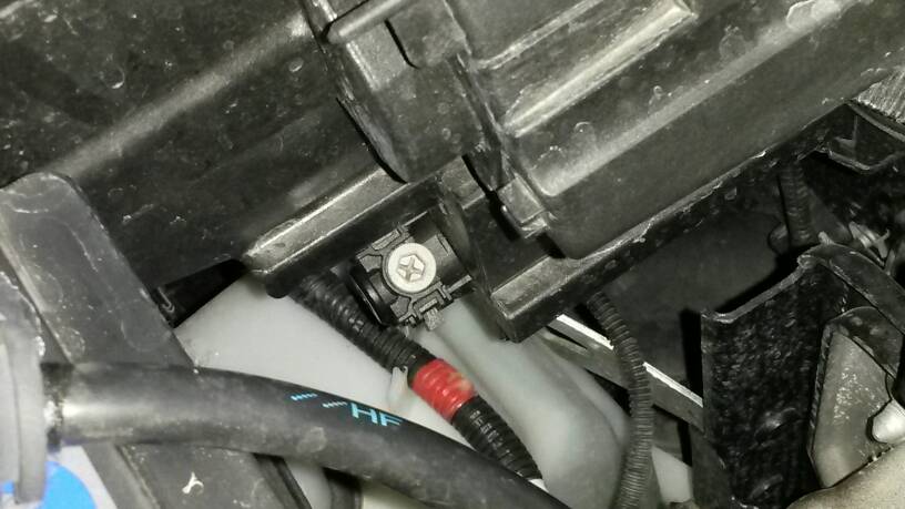

Ciao a tutti...è possibile postare una foto di queste rotelline per la regolazione?...non ho ben capito dove si trovano...grazie
Per regolare altezza abbaglianti:
Chiave inglese 10
Per regolare altezza anabbaglianti:
Chiavino esagonale da 6.
Ti ho fatto sia la foto da vicino, che da lontano. Più di questo...

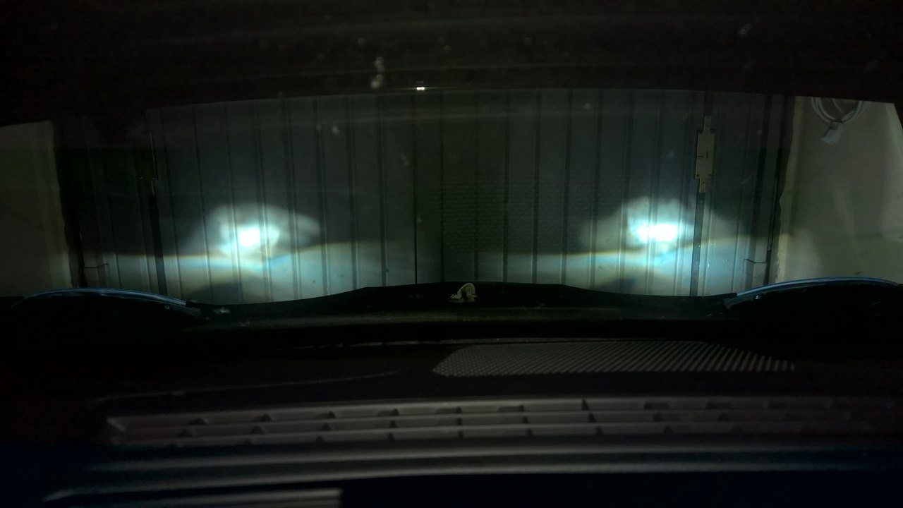

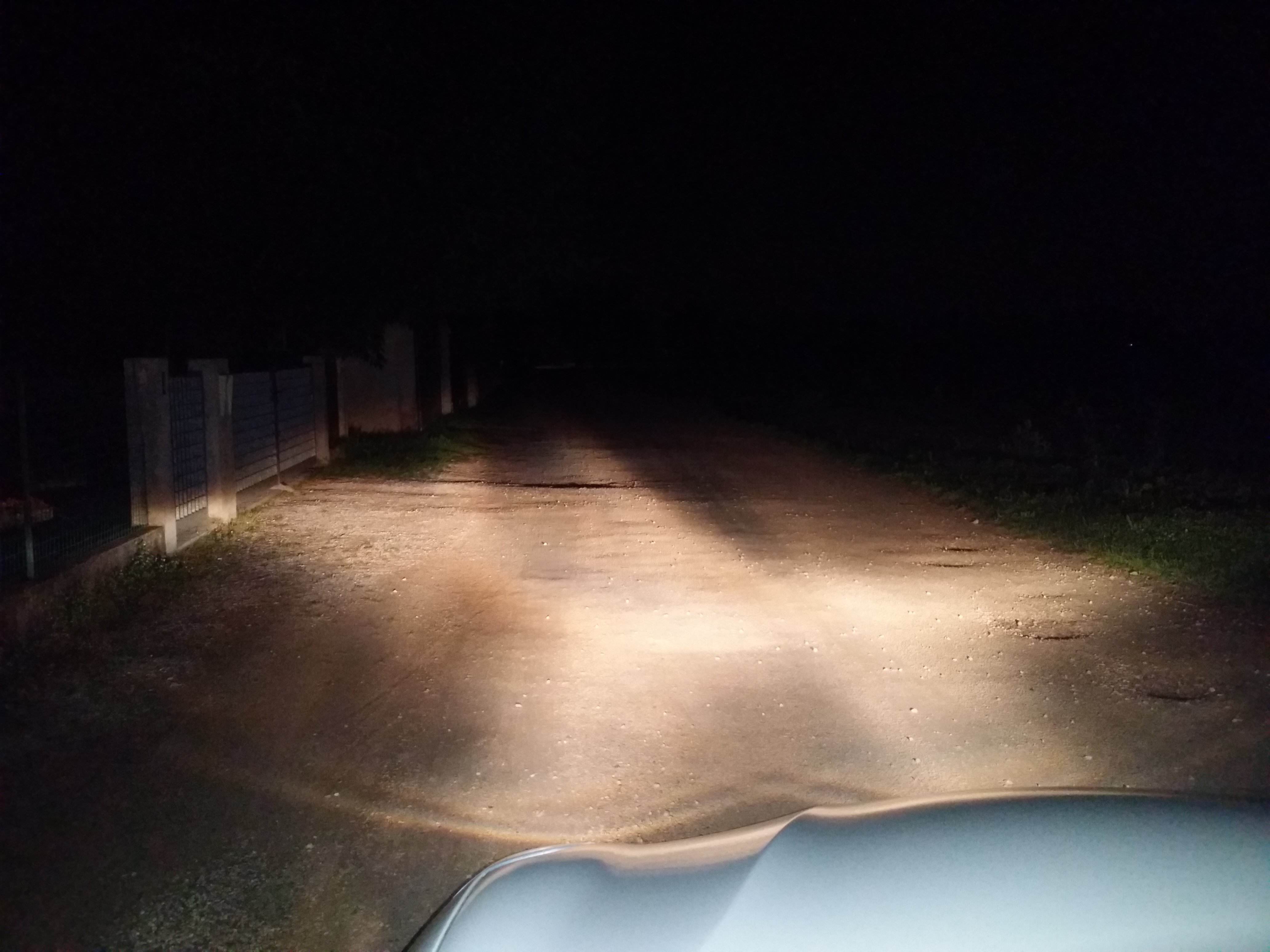

Ciao, ho montato della lampade a led sia per gli anabbaglianti che per gli abbaglianti... Per i primi non ci sono problemi ma, per gli abbaglianti non vedo una cippa perché puntano a terra anziché in alto e non si vede una cippa! Anzi, puntando in basso si riflette la luce e mi accecano.
Qualcuno può dirmi se devo alzarli e di quanto? Dalla foto postata si vede la linea delgi anabbaglianti ed il fuoco degli abbaglianti, considerando che il faro dista circa un metro dalla saracinesca di quanto i due fasci devo essere "distanziati" l'uno dall'altro sulla Giulietta?
Visualizza allegato 142331
P.s.: è chiaro che appena farò la revisione o avrò a tiro un bravo elettrauto li farò regolare a norma!
Grazie!
Per me stanno bene. I led da lontano non hanno la resa delle alogene. Complimenti per i 2 coni d ombra. [emoji14]

Ho letto tutta la discussione. Quindi se non vado errato.
Anabbagliante:
per regolare l'altezza agire sulla vite in plastica ad esagono incassato più interna, in senso orario si alza, in senso antiorario si abbassa,
per eseguire la regolazione laterae agire sulla vite in plastica ad esagono incassato più esterna lato parafango, in senso orario converge, in srnso antiorario diverge.
Avete correzioni?

#138

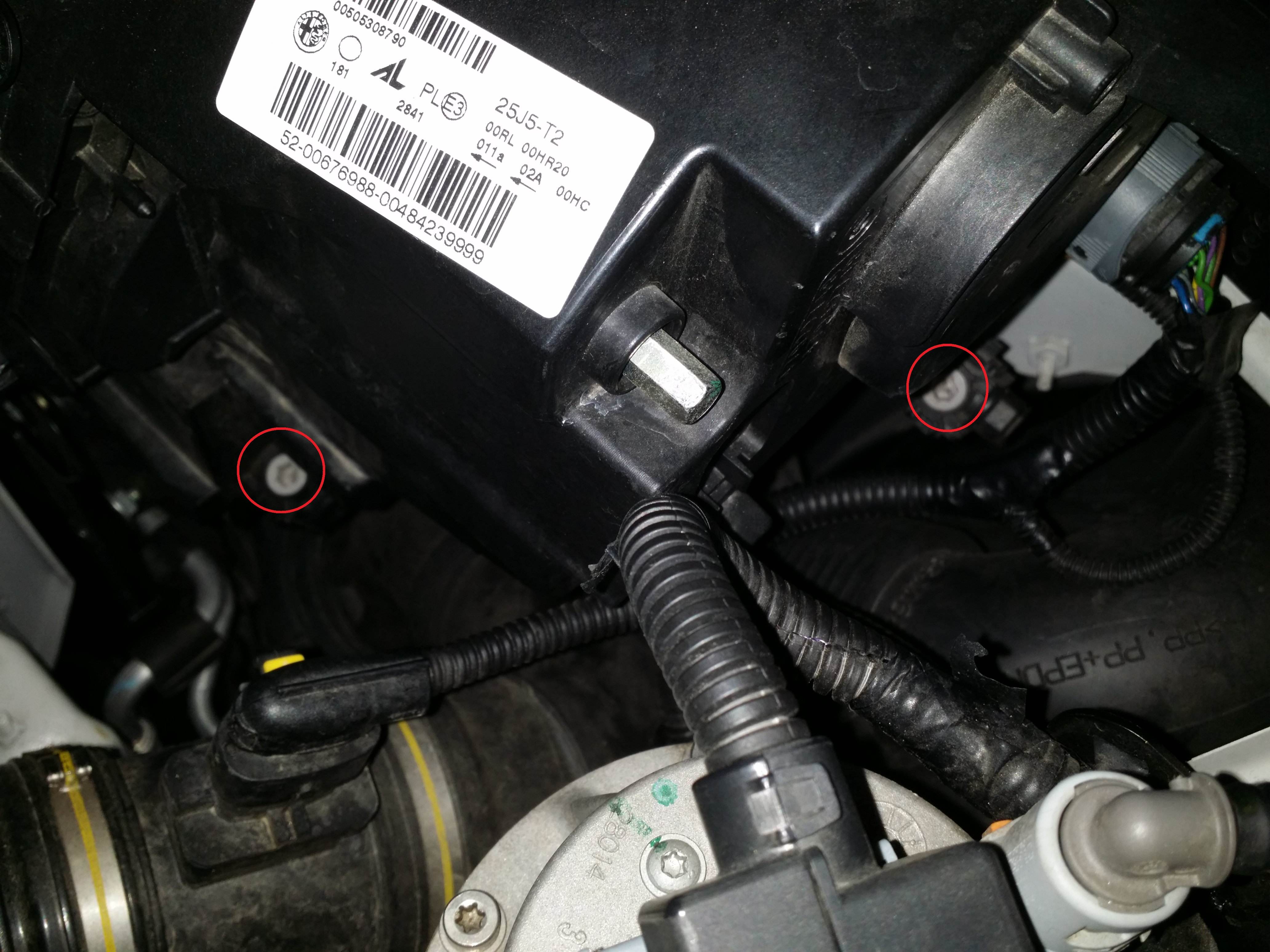

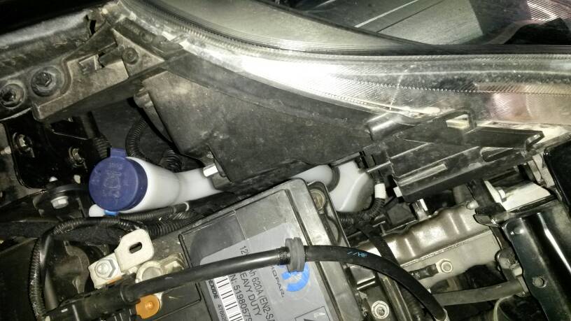

Ciao ragazzi, dopo aver provato delle lampade a led ho deciso di ritornare alle alogene di serie ma il fascio è tutto sballato, mi confermate che sono quei due (vedi foto) i punti dove occorre agire per regolare il faro in altezza e larghezza?
    496.9 KB · Visualizzazioni: 776
    753.1 KB · Visualizzazioni: 833
#139
Purtroppo anche agendo su quelle due viti il fascio orizzontale rimane pressochè invariato. Alcuni giorni fa per un altro lavoro ho dovuto smontare e rimontare il paraurti anteriore e i due fari....possibile che abbia fatto qualche danno o errore nel rimontaggio?
#140
Ti consiglio di passare da un elettrauto o un centro per le revisioni, loro hanno un apperacchiatura apposito per regolare con precisione il fascio, risolvi senza errori e sbattiment ed eviti soprattutto di accecare chi viene di fronte.
