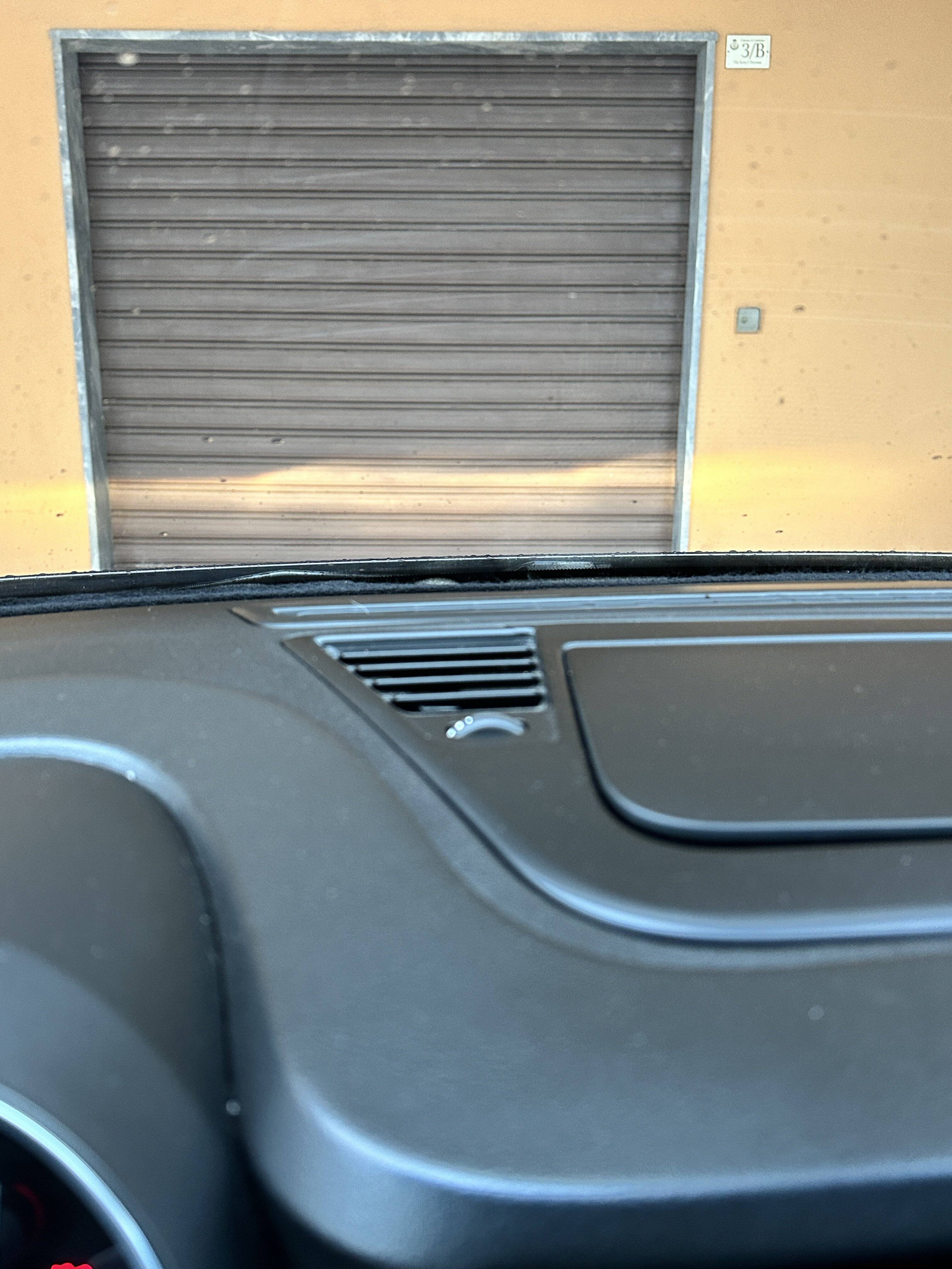

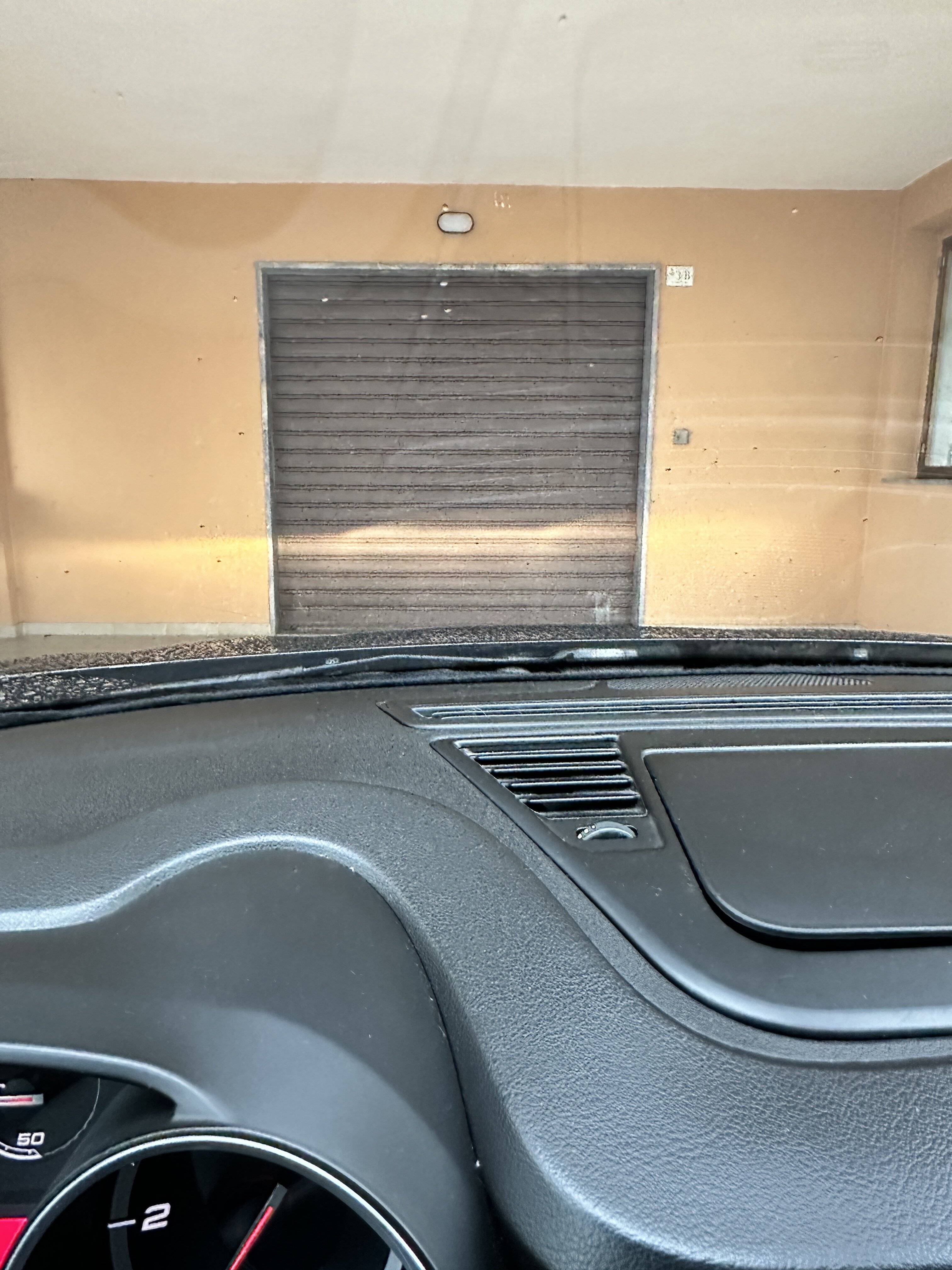

Buongiorno a tutti, riprendo questo thread per un problema nella regolazione dei fari anabbaglianti della Giulietta. Il motorino funziona, sale e scende. Lo lascio a zero. Il faro sinistro nessun problema, mentre il destro, girando la vite di regolazione, sale e scende, ma arrivato ad una certa altezza si sente uno scatto e si abbassa nuovamente. Devo alzarlo leggermente di più ma non so come fare. Se fosse rotto non dovrebbe nemmeno abbassarsi penso. Come posso alzare? Cosa potrebbe essere?
#145
Secondo me il destro è leggermente basso
