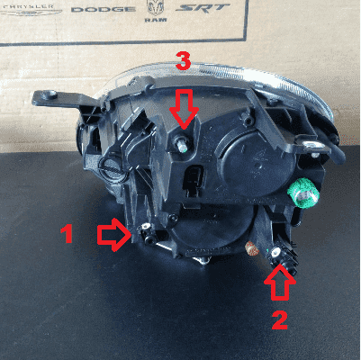

Scusate ragazzi, questa sera ho fatto un guaio, ho aperto talmente tanto la il perno esagonale da 8mm per la regolazione in altezza dell'abbagliante, che ho sentito come cadere qualcosa...In poche parole ho tolto la vite dal supporto della parabola e ora non sono più in grado di rimetterla dentro, quindi si vede un abbagliante che punta in alto e un altro che punta in basso tipo un fendinebbia😥

Smonta il faro. Poi forse cn l'aiuto dell'alettrauto se dalla parte posteriore dove c'e' l'alloggiamento della lampada ( che avrai tolto ) si riesce in qualche modo a posizionare la parabola in orizzontale e contemporaneamente da sopra re-inserire la vite.
Un tentativo comunque va' fatto.

Noto che ci sono versioni differenti sulle regolazioni.
Questo è il faro lato passeggero: 2 viti in plastica in basso (1 e 2) e un perno esagonale metallico (3) ...
Io credo che una regoli l'altezza del faro (e non della singola lampada anabb. o abb.) e l'altra per regolare l'ampiezza del fascio anabbagl. Quella in metallo non so ancora.
Potreste essere più precisi ora ma ... solo se siete sicuri.
Grazie. ;)
sono riuscito ad abbassare l'anabbagliante destro, che era troppo alto, agendo sulla vite "1". Nessun problema.
Agendo invece sul bussootto "3", sia lato dx che nel fanale sx, gli abbaglianti rimangono fermi.
Ma è sicuro che questi, i "3", alzano e abbassano abbaglianti? C'è qualcosa di particplare da fare o non fare, prima di agire sui bussolotti "3"?

ma l'abbagliante si muoveva in altezza? a me rimane sempre fermo, agendo su questo bussolotto....
