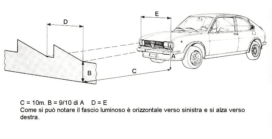

Oramai non ti servirà più comunque posto uno schemino trovato in rete....
PS lo faccio anche perchè mi fà sorridere l'Alfasud ti utilizzata per l'esempio.... 🤣

Purtroppo non lo posso più modificare, comunque basta leggere online a cosa serve quel dato scritto sul faro, io lo so da tempo immemore, a volte certe cose le diamo per ovvie e scontate, comunque il risultato è quello...71 cm ed è ASSOLUTAMENTE corretto.
Basta Allineare i fari con quello schema...tutto qui
