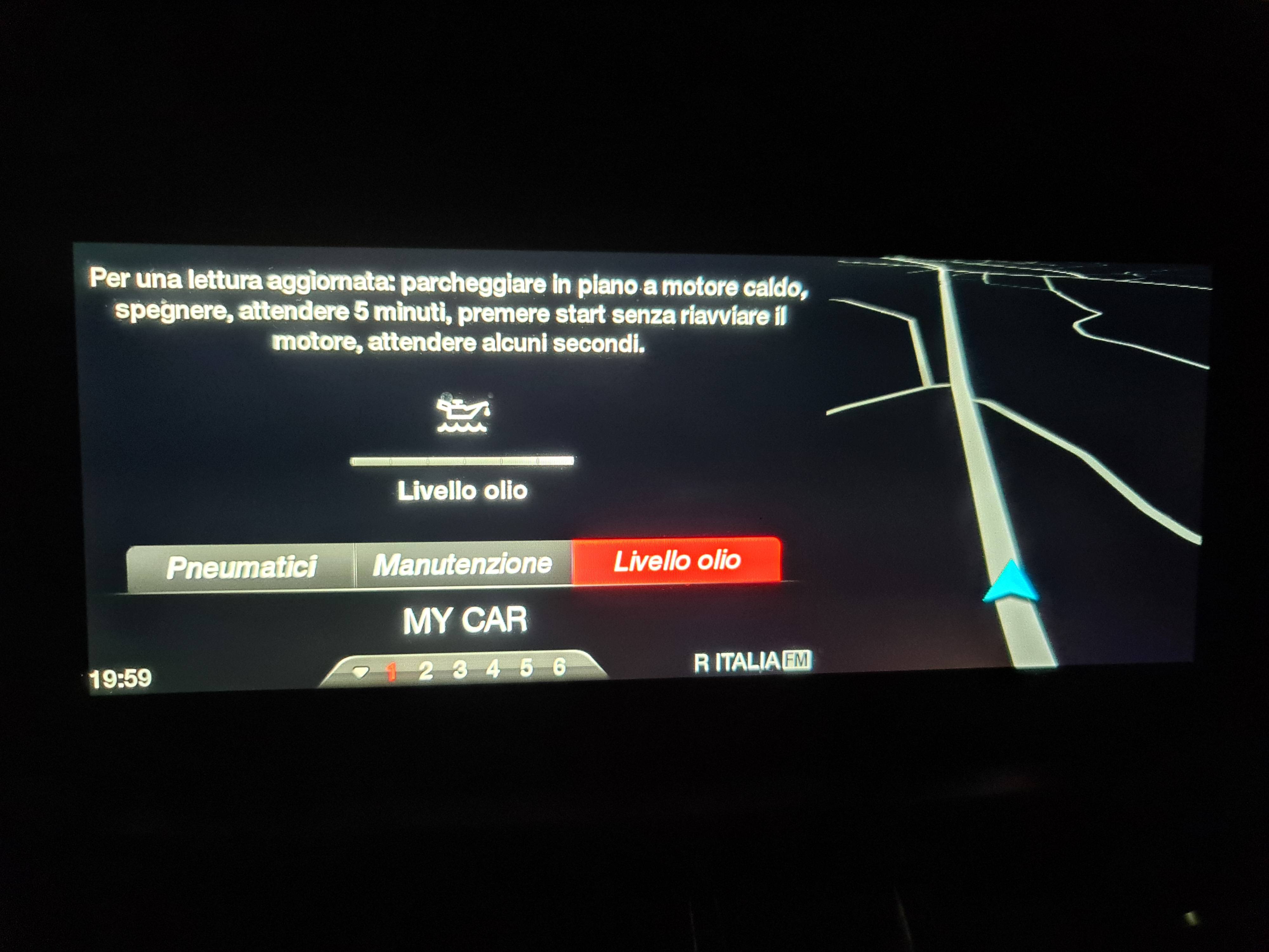

Ragazzi scusate io dopo aver fatto la prova del reset con pedale accelleratore e dopo essersi spenta la spia mi è cambiata la visualizzazione del livello olio da my car.Allego foto. Se ci fate caso saro diverso dal solito e prima a me era diverso

Ciao, Avevi risolto con il problema della visualizzazione diversa?
