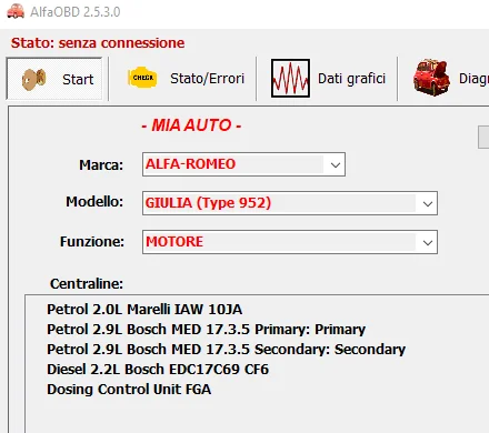

ma usare semplicemente AlfaObd? ti connetti a Cruscotto e ECU e fai il reset. Fine.
Idem per il tagliando Km e giorni
Boh..fate un casino per me..
Spiegati meglio. Funziona anche in presenza di SGW?
hai una di queste? su queste funziona
