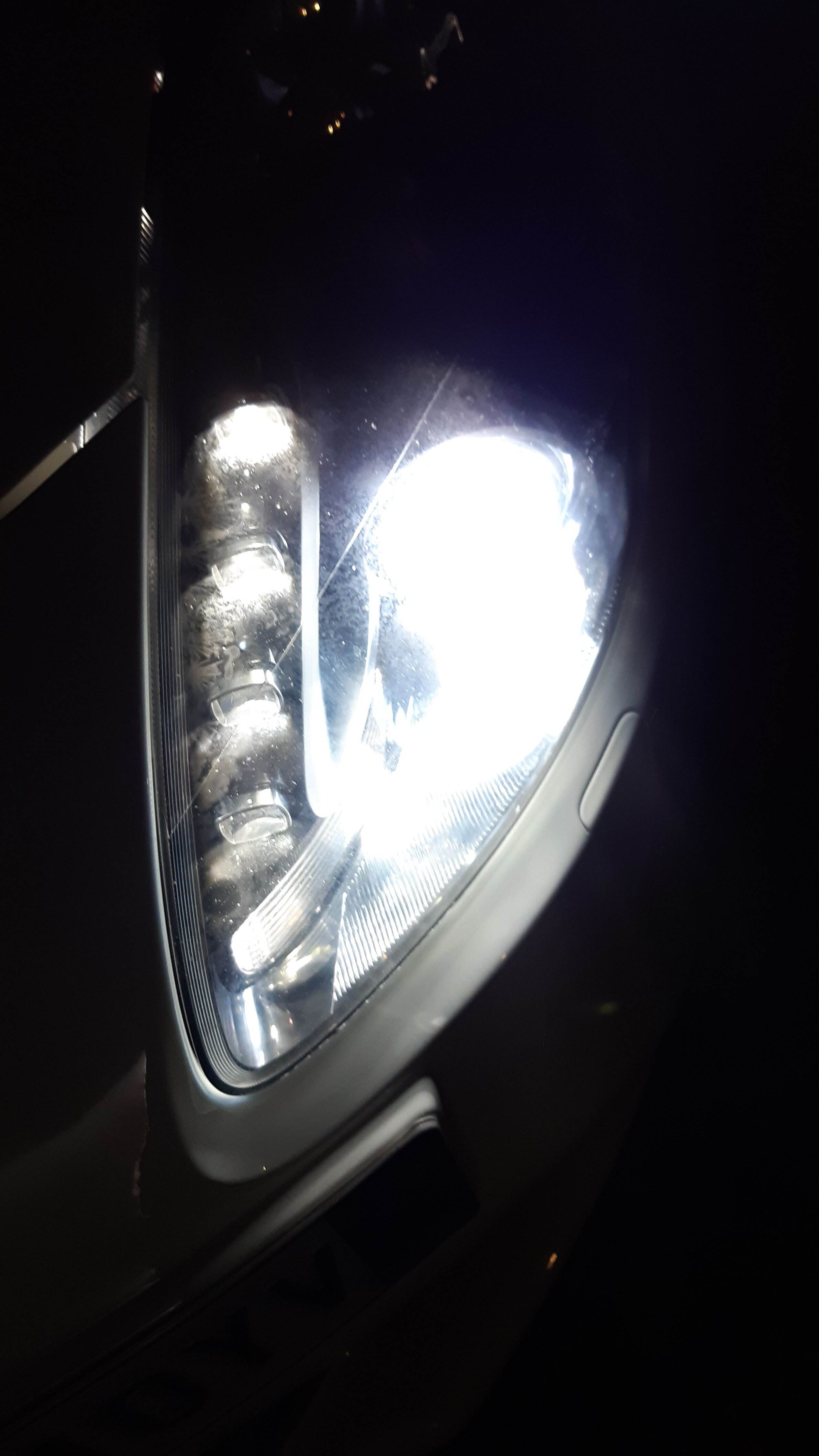

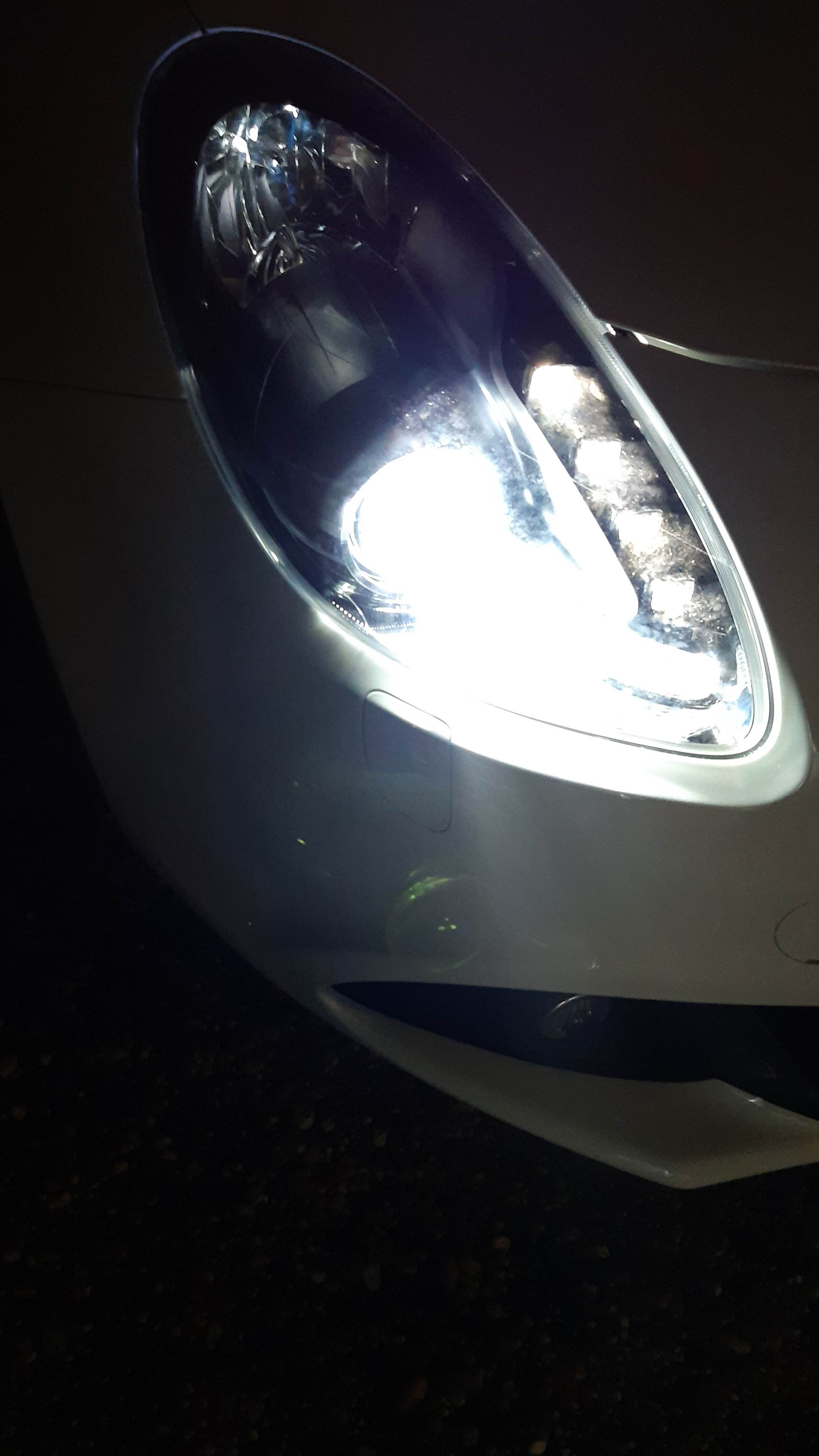

IMG-20200107-WA0091.jpeg IMG-20200107-WA0095.jpeg IMG-20200107-WA0100.jpeg IMG-20200107-WA0103.jpeg
Ho smontato il paraurti per cambiare le due lampade d1s bixenon foto del lavoro finito quelle postate qua dietro.
