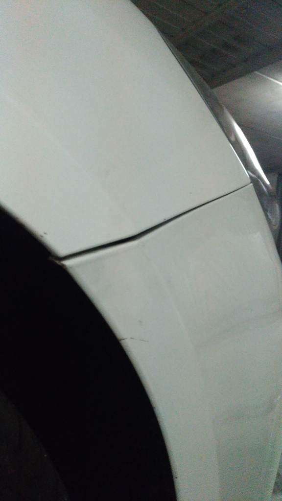

Buongiorno a tutti, scusate se torno su questo argomento. Dopo la sostituzione del paraurti anteriore, lo stesso non combacia perfettamente con i parafanghi (come da foto). Ho visto che alcuni di voi hanno smontato il paraurti più di una volta. Mi piacerebbe sapere se avete riscontrato lo stesso problema e, in caso affermativo, come avete risolto.
Grazie a tutti.
Vincenzo

Credo che dipende dal rimontaggio. Bisogna montare per ultimo le parti sotto para motore dopo avere fatto combaciare bene il paraurti sui lati.
