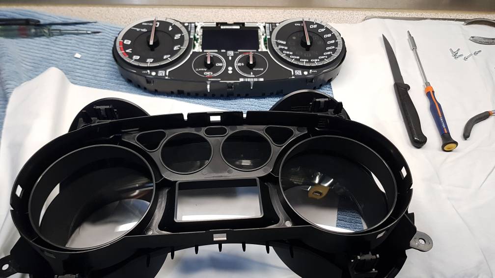

[GUIDA] Smontaggio quadro strumenti
No [emoji15]
Mah.....ci vuole perizia e basta.
Infatti.
Operazione molto ma molto delicata.
Reazioni: None
Qualcuno che ha cambiato i led mi sa dire se nello schermo Matrix dove esce il logo DNA c'è un led bicolore??? e magari che tipo di led prendere. Vorrei fare le scritte bianche sulla mia My14 come nella My16. Thx a tutti. Ciao.
Ciao a tutti,
tramite questa eccellente guida ho colto l'occasione di eliminare un fastidioso rumore che proveniva dalla zona dell'autoradio uconnect e togliere un'alone che si era formato all'interno del quadro strumenti , tutto è andato ok.
Complimenti.
