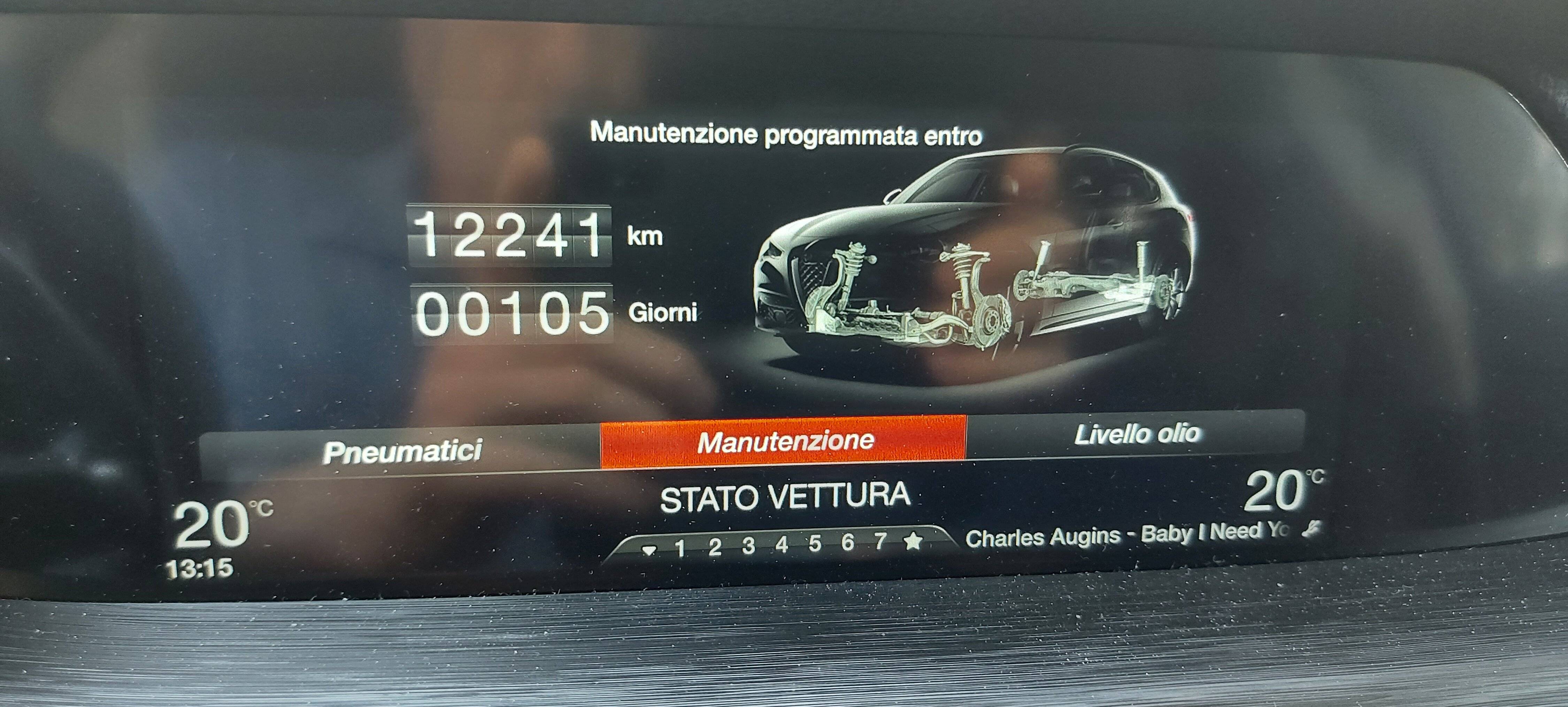

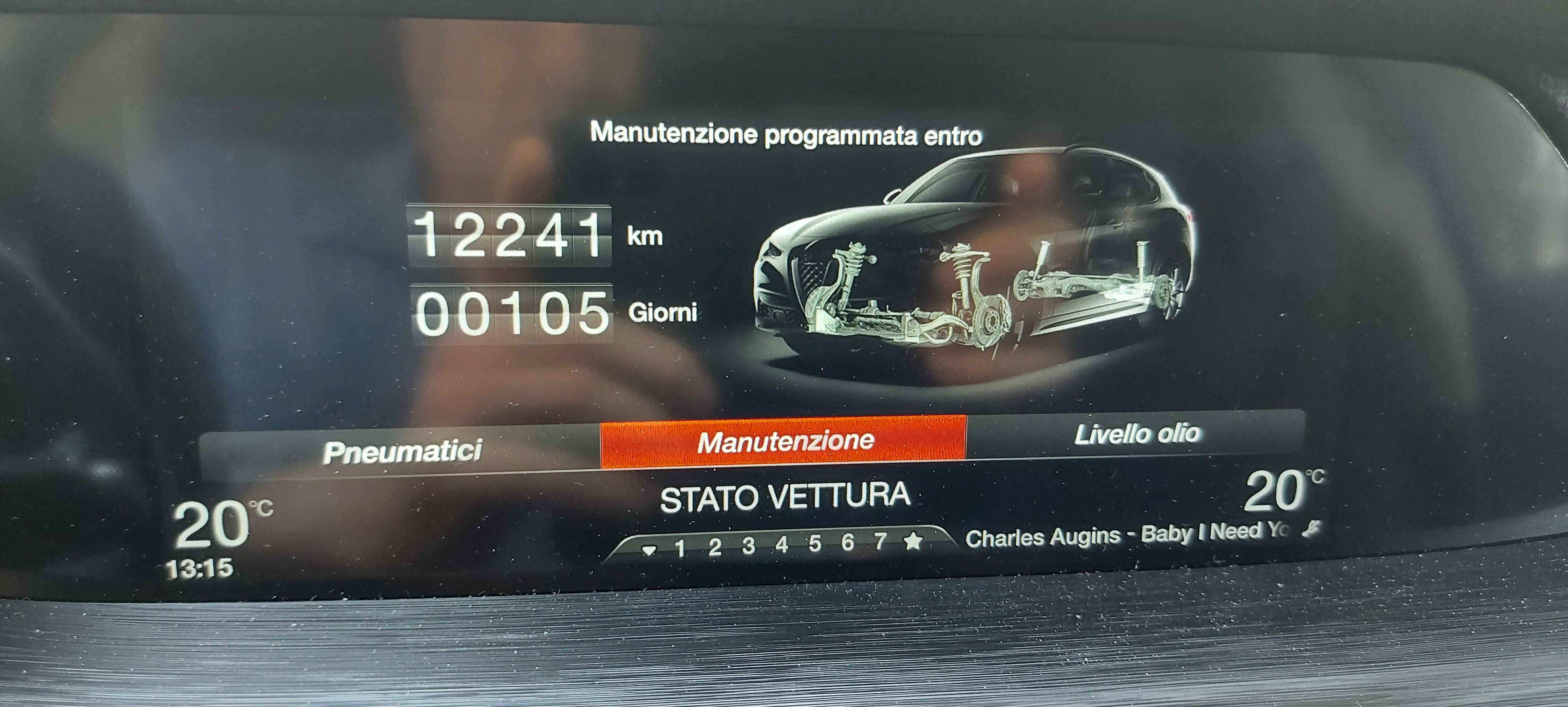

No purtroppo non lo dico io, purtroppo sui diesel per via delle rigenerazioni del fap una parte del gasolio si mischia con l'olio motore degradandolo, ed è la vettura stessa che ti dice di sostituire l'olio perché degradato, sinceramente anche me non è che mi vada a genio, nella mia ci va selenia 0/20 circa 20€ al lt. Visualizza allegato 219358
La manutenzione programmata indicata dal CdB non si riferisce al cambio olio ma al "tagliando" con altri vari controlli da fare. Per il degrado dell'olio si deve leggere l'apposito valore in centralina con la diagnosi o con l'app AlfaDPF. Quando portai l'auto a fare il primo tagliando 20.000Km o un anno, dovetti specificare io di far cambiare l'olio, altrimenti con un degrado che stava intorno al 60% non l'avrebbero fatto.
Reazioni: Marcello77
Il problema è che a prescindere i km il cambio olio va fatto ogni 365 giorni, anche se ne hai fatto 1000km. ( io ho stelvio my2018)
Ma chi lo dice? Tu.... Ognuno fa quello che vuole ma non bisogna essere schiavi dell'auto per carità e te lo dice un benzinaio che lo vende l'olio ! La mia Giulia ha fatto il primo cambio olio a 31 Mila km .....adesso ne ha 57mila e ancora lo cambio.... Pensa che nei veicoli industriali l'olio si cambia ogni 100 Mila km come vedi non serve a nulla . La qualità dei lubrificanti e dei componenti nel 2020 non è la stessa di 30 anni fa .... Detto questo alla tua auto cambia pure l'olio ogni anno anche se la hai ferma in garage 👍.... L'unico risultato è che spendi tanti soldi inutilmente
Appunto te lo dice lei .... A me l'ha detto dopo 31mila e adesso ancora nulla poi ogni vettura e modo di guidare e percorsi è diverso.... Sulla mia ad esempio l'olio si consuma e non aumenta
Reazioni: andreanero e Coren
ciao, io purtroppo, o per fortuna, non faccio più molti Km, la mia povera Giulia la adopero quasi sempre per i piccoli spostamenti giornalieri, alla luce di ciò, leggendo sul forum della diluizione dell'olio dovuta alle rigenerazioni, ho fatto analizzare l'olio, aveva 13.500 Km, da un laboratorio specializzato in idrocarburi, il gasolio c'era, ma allo 0.012 parti su mille, percentuale definita dal laboratorio trascurabile ....
