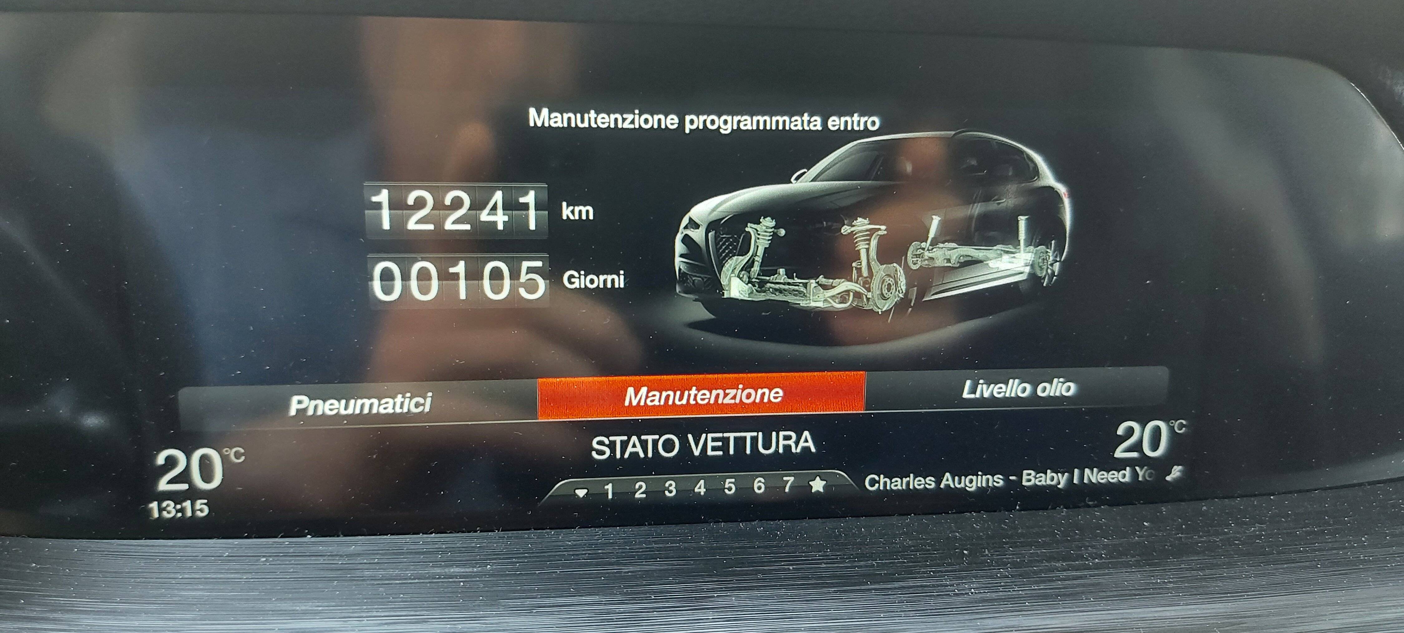

Ciao, Mi permetto di dissentire dall'esigenza di cambiare l'olio ogni 10mila KM. Dite che è buona cosa ma quali sono i risultati concreti? I motori 1.9 2.0 e 2.2 turbodiesel di FCA hanno ampiamente dimostrato di raggiungere kilometraggi elevati (oltre 250mila) con incidenza bassissima di problemi determinati da lubrificazione. (consumo olio, bronzine, valvole, turbina..) e sostituzione olio da specifica.
In sostanza se non ci sono rischi di guasti, e non ho interesse a prolungare la vita del motore (non terrò l'auto oltre i 200mila km), a mio avviso il cambio olio ogni 10k è uno spreco. Anche in ottica del rispetto dell'ambiente.
Il problema è che a prescindere i km il cambio olio va fatto ogni 365 giorni, anche se ne hai fatto 1000km. ( io ho stelvio my2018)
#49
Ma chi lo dice? Tu.... Ognuno fa quello che vuole ma non bisogna essere schiavi dell'auto per carità e te lo dice un benzinaio che lo vende l'olio ! La mia Giulia ha fatto il primo cambio olio a 31 Mila km .....adesso ne ha 57mila e ancora lo cambio.... Pensa che nei veicoli industriali l'olio si cambia ogni 100 Mila km come vedi non serve a nulla . La qualità dei lubrificanti e dei componenti nel 2020 non è la stessa di 30 anni fa .... Detto questo alla tua auto cambia pure l'olio ogni anno anche se la hai ferma in garage 👍.... L'unico risultato è che spendi tanti soldi inutilmente ....
Reazioni: enzobig e rickrd
#50
No purtroppo non lo dico io, purtroppo sui diesel per via delle rigenerazioni del fap una parte del gasolio si mischia con l'olio motore degradandolo, ed è la vettura stessa che ti dice di sostituire l'olio perché degradato, sinceramente anche me non è che mi vada a genio, nella mia ci va selenia 0/20 circa 20€ al lt.
