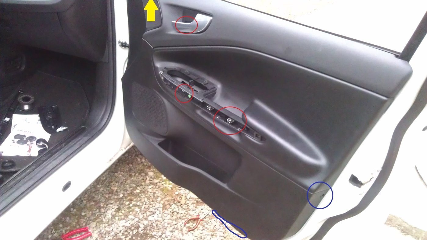

Ciao a tutti, purtroppo devo sistemare la maniglia anteriore sx.
Ho seguito la guida passo passo
- Smontaggio viti (cerchiate in rosso/blu nella foto)
- Sgancio cavi finestrini e luce portiera
ma non riesco a capire come sfilare tutta la cartella in plastica...qualcuno mi può aiutare a capire?
Grazie

Spingi tutto verso l altomil pannello deve sganciarsi dalla lamiera della porta.
Altrimenti guarda la mia guida di qualche anno fa sullo smontaggio pannello porta.
