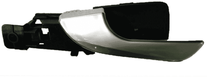

Quindi quegli anellini in plastica sono le fusioni del corpo maniglia? Montando poi una maniglia nuova c'è da fissarla di nuovo sciogliendo i piolini o basta il perno a brugola a tenerla in posizione?
Ciao,
sto per cimentarmi anche io nella sostituzione della maniglia ... su ebay ho preso il corpo maniglia completo. (come in foto)
Sei riuscito a capire come saldarla al pannello??
Grazie 1000.

non ancora. aspetto che qualcuno risponda, ma a naso direi che non serve risaldarla. direi che la vite è in grado di tenere sia lei che il pannello in posizione

io ho messo la maniglia 2 anni fa quasi senza nessun tipo di ripristino dei 3 perni in plastica, non si muove assolutamente

Quindi confermi quanto avevo ipotizzato. La vite che tiene la maniglia è più che sufficiente a tenere su anche il pannello

Bene! Allora quando ci metterò le mani farò così anche io. Punto a favore di questa soluzione è che, nel caso particolarmente sfortunato di ulteriore rottura, si riuscirebbe a cambiare il meccanismo senza rimuovere i connettori. Grazie!
