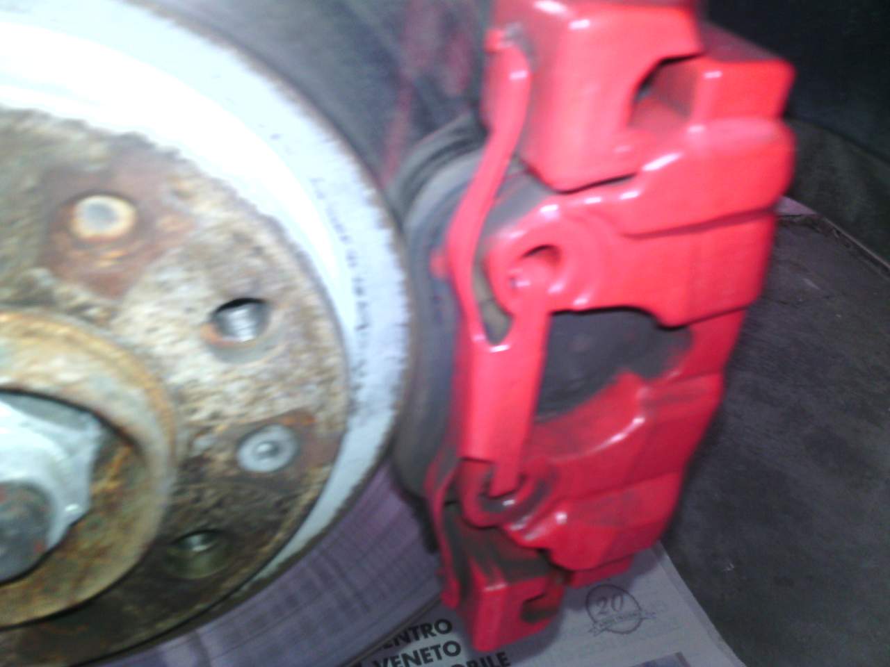

Grazie per le risposte. Si ma se sono montate da casa madre questa versione di pastiglie non escono senza smontare la pinza. O sbaglio ?

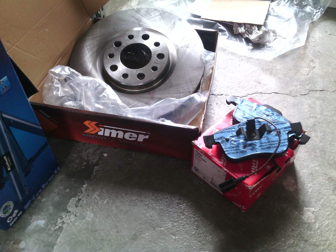

Scusate ragazzi ma ho una domanda probabilmente banale.
Ho ordinato dischi freni anteriori e posteriori + pastiglie anteriori e posteriori per fare un cambio completo.
Ora...mi sono arrivati 2 dischi posteriori e 4 anteriori. E' corretto o mi hanno mandato per sbaglio 2 dischi anteriori in più?
Va bene così 😁👍 in totale devono essere 4 due anteriori e due posteriore. E le pastiglie dei freni che devono essere 8
Quei dischi in più te li tieni perché possono servire sempre
