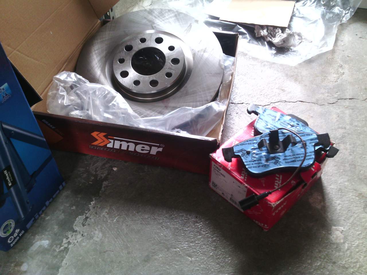

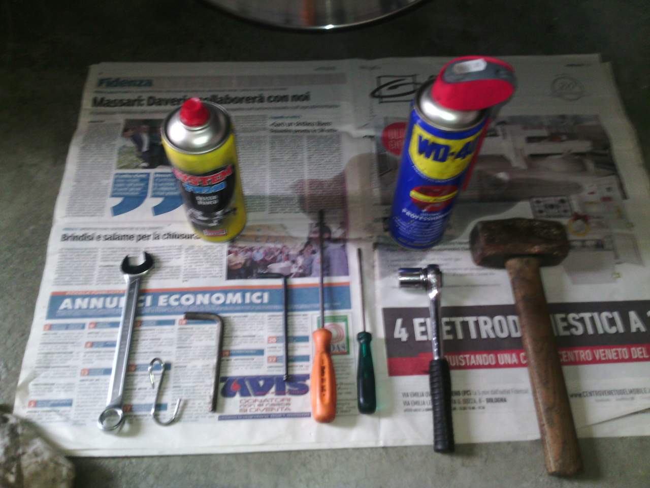

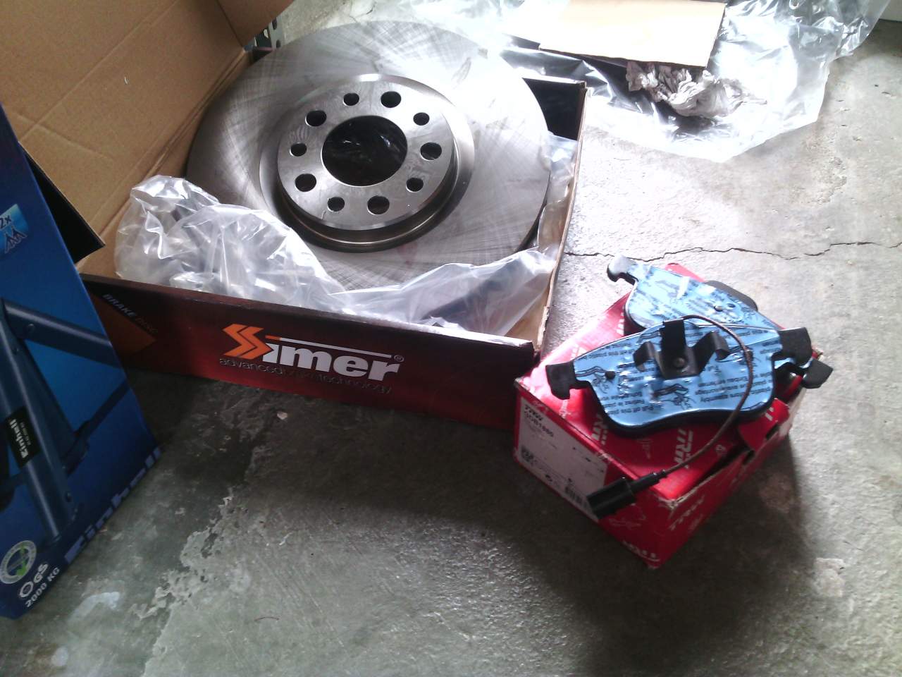

Una nuova guida per sostituirsi da soli i freni completi, tempo 2 ore, difficoltà facile.

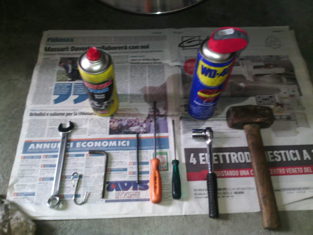

Cosa vi occorre :
  • Brugole del 5 e del 7 (poco diffusa)
  • Chiavi inglesi del 16 e del 17 (per le ruote),
  • Cartavetrata ,
  • Wd-40
  • Cacciaviti a taglio,
  • Chiave universale (martello),
  • Gancio o spago
  • Grasso bianco
  • Dischi e pastiglie nuove

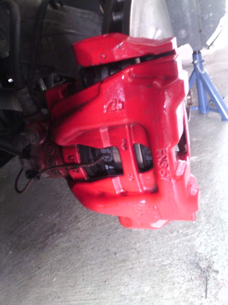

Visualizza allegato 110789Visualizza allegato 110790

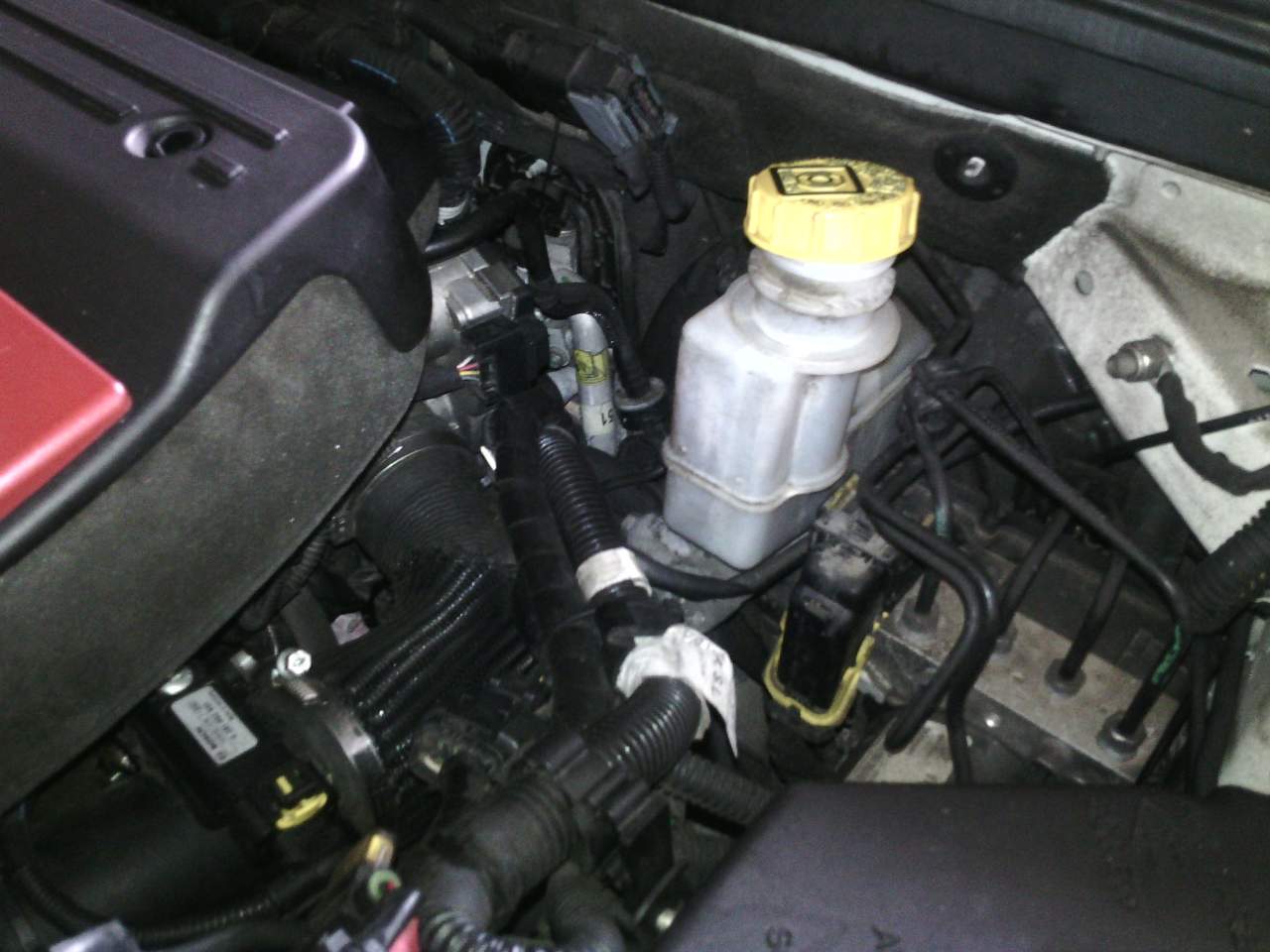

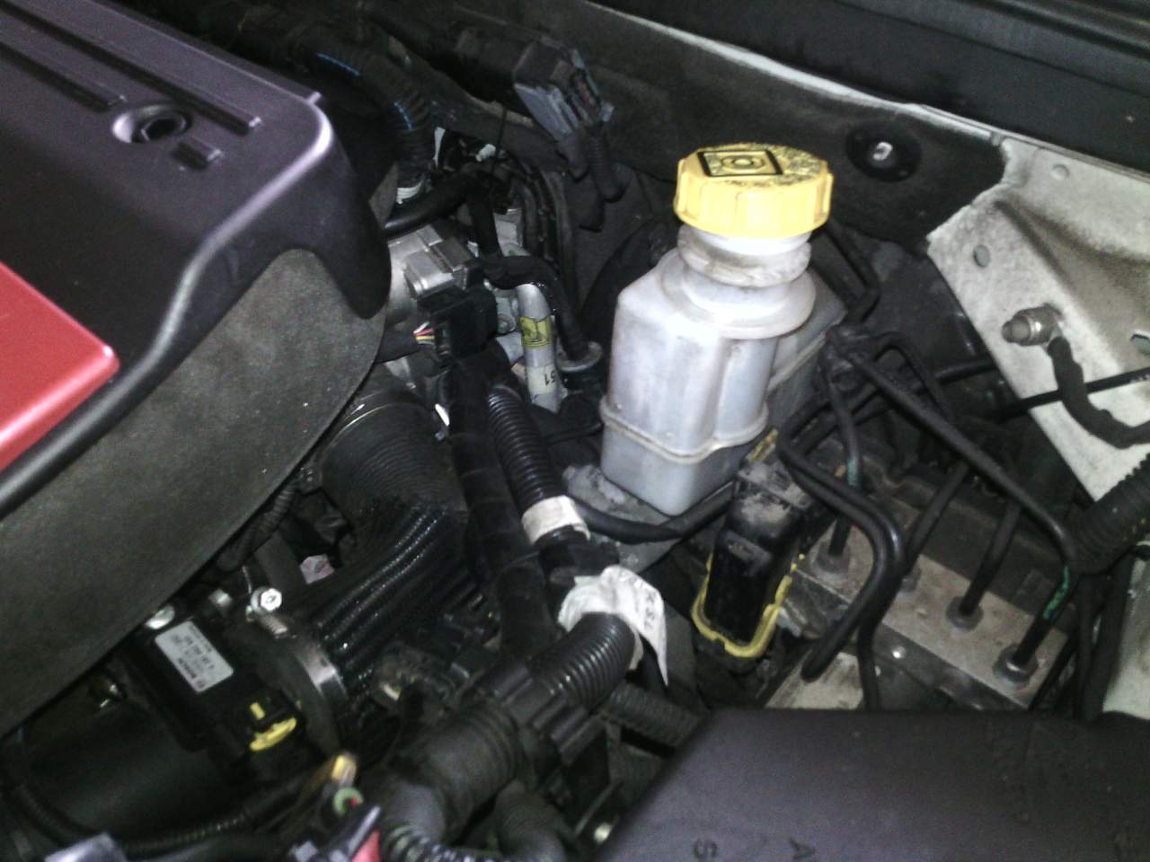

  • Aprire cofano e svitare il tappo del serbatoio olio freni,
  • Controllare il livello dell’olio che non sia troppo pieno, in caso aspirarlo (con uno spruzzino pulito ed asciutto) perché quando faremo indietreggiare i pistoncini il livello salirà e dato che questo lubrificante è altamente cossosivo è meglio non rischiare, io in tutto ne ho aspirato mezzo bicchiere,

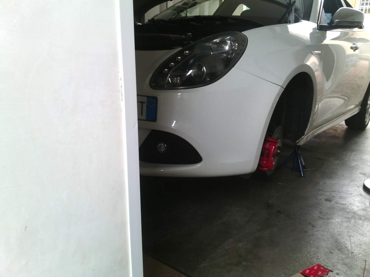

  • Tirare su la macchina e appoggiarla sui cavalletti,
  • Togliere le ruote anteriori,
Visualizza allegato 110792Visualizza allegato 110798

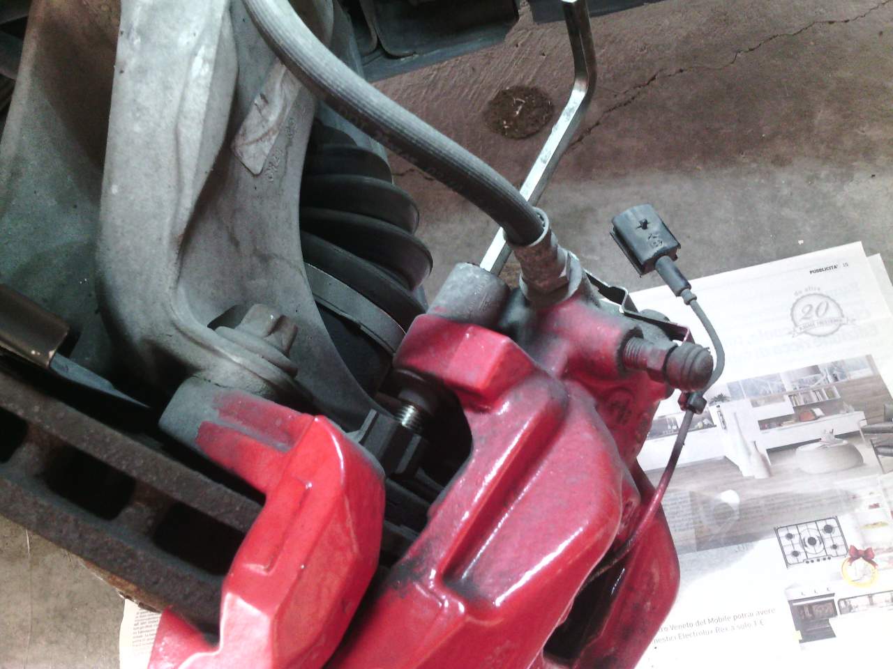

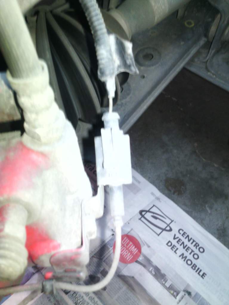

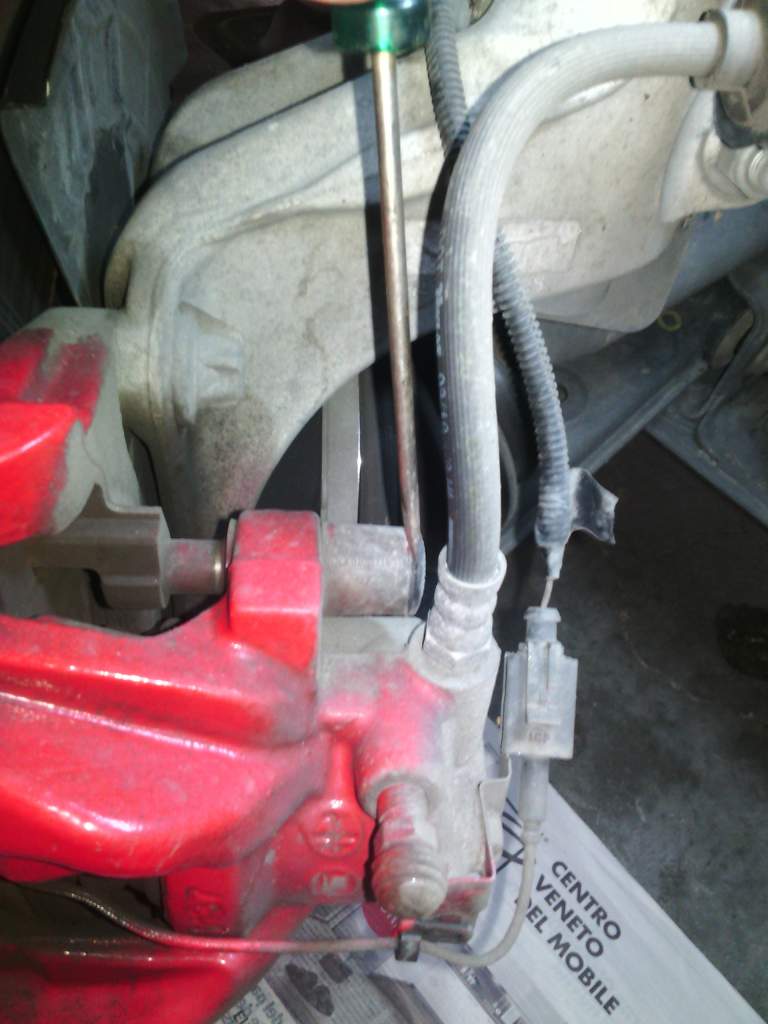

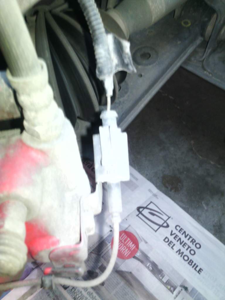

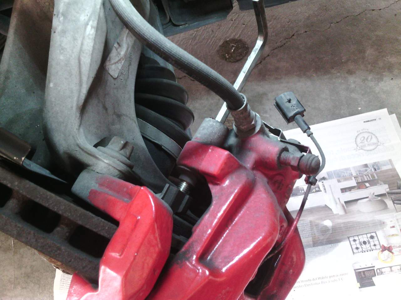

  • Sfilare il sensore di usura pastiglie
Visualizza allegato 110799

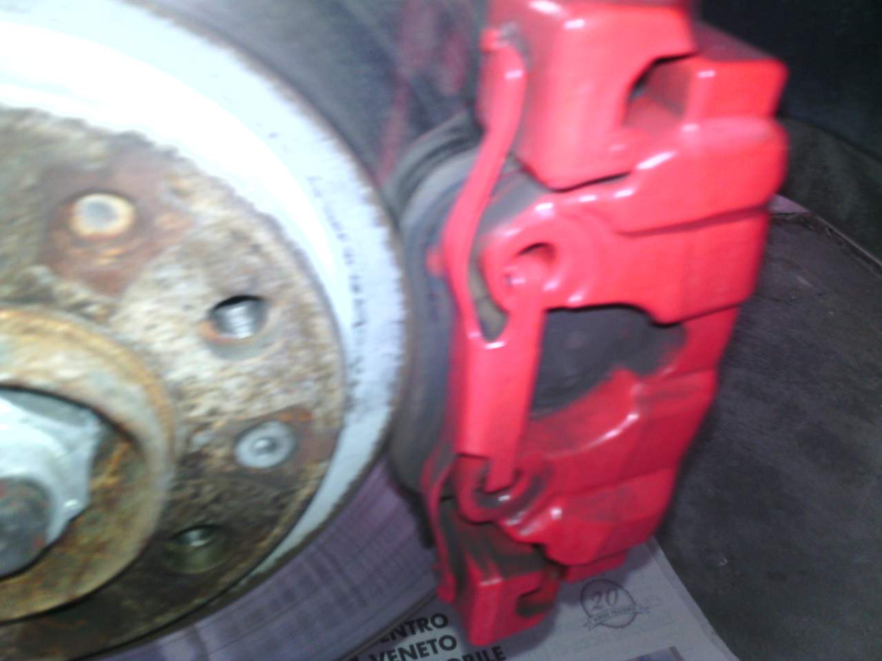

  • Togliere la molla che spinge la pastiglia con un cacciavite fate leva dove va nel foro (attenzione che vi salta addosso
Visualizza allegato 110793

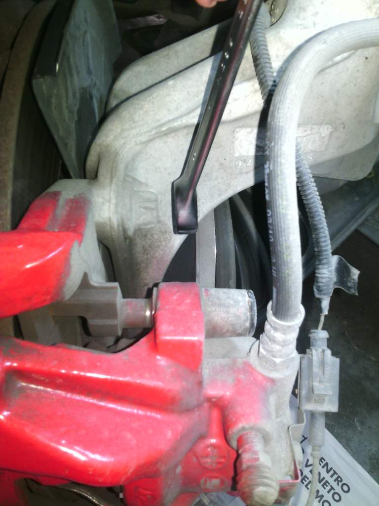

  • Togliere i 2 tappi dietro alla pinza con un cacciavite,
Visualizza allegato 110794

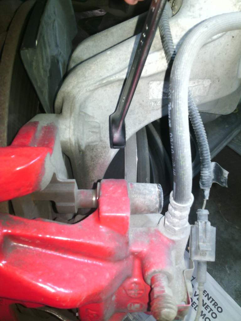

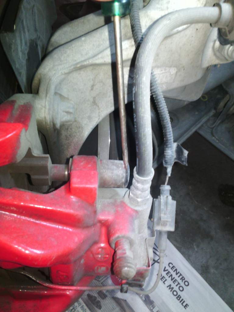

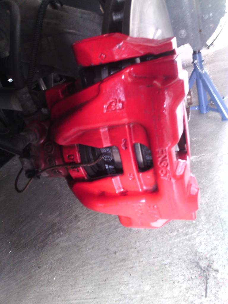

  • Infilate il cacciavite tra il pistoncino e l’esterno della pastiglia ed esercitare abbastanza pressione per far indietreggiare del tutto il pistoncino (ATTENZIONE AL LIVELLO DELL’OLIO!!!)

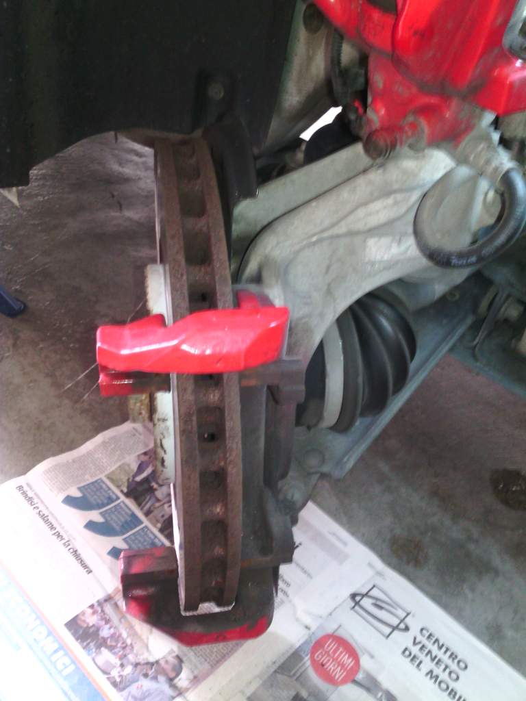

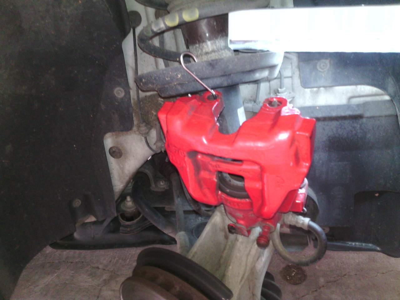

  • Svitate del tutto queste 2 viti del 7, la pinza si stacca, spostatela e togliete un pasticca che sarà rimasta agganciata ad essa

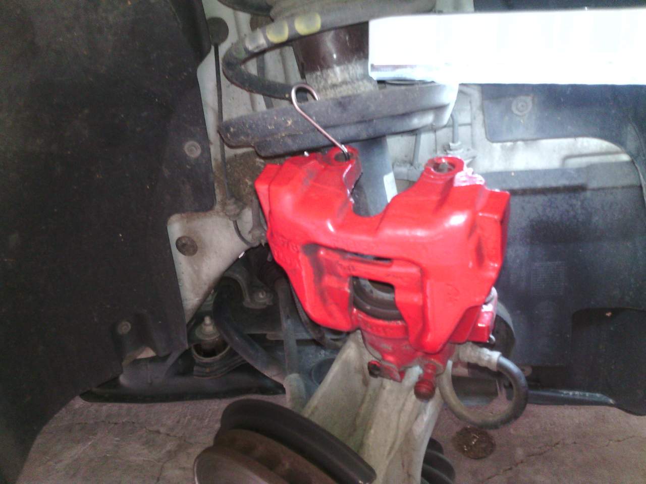

  • La pinza la agganciamo (con gancio o spago) al gruppo ammortizzatore così siete liberi di lavorare a questo punto la pinza è svincolata dal portapinza,
Visualizza allegato 110796Visualizza allegato 110800

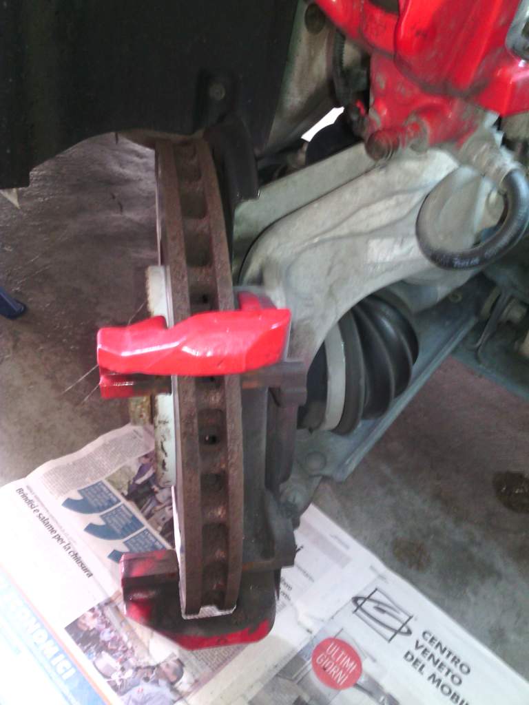

  • Svitate le due viti “posteriori” con chiave del 16, liberando il portapinze,
Visualizza allegato 110797

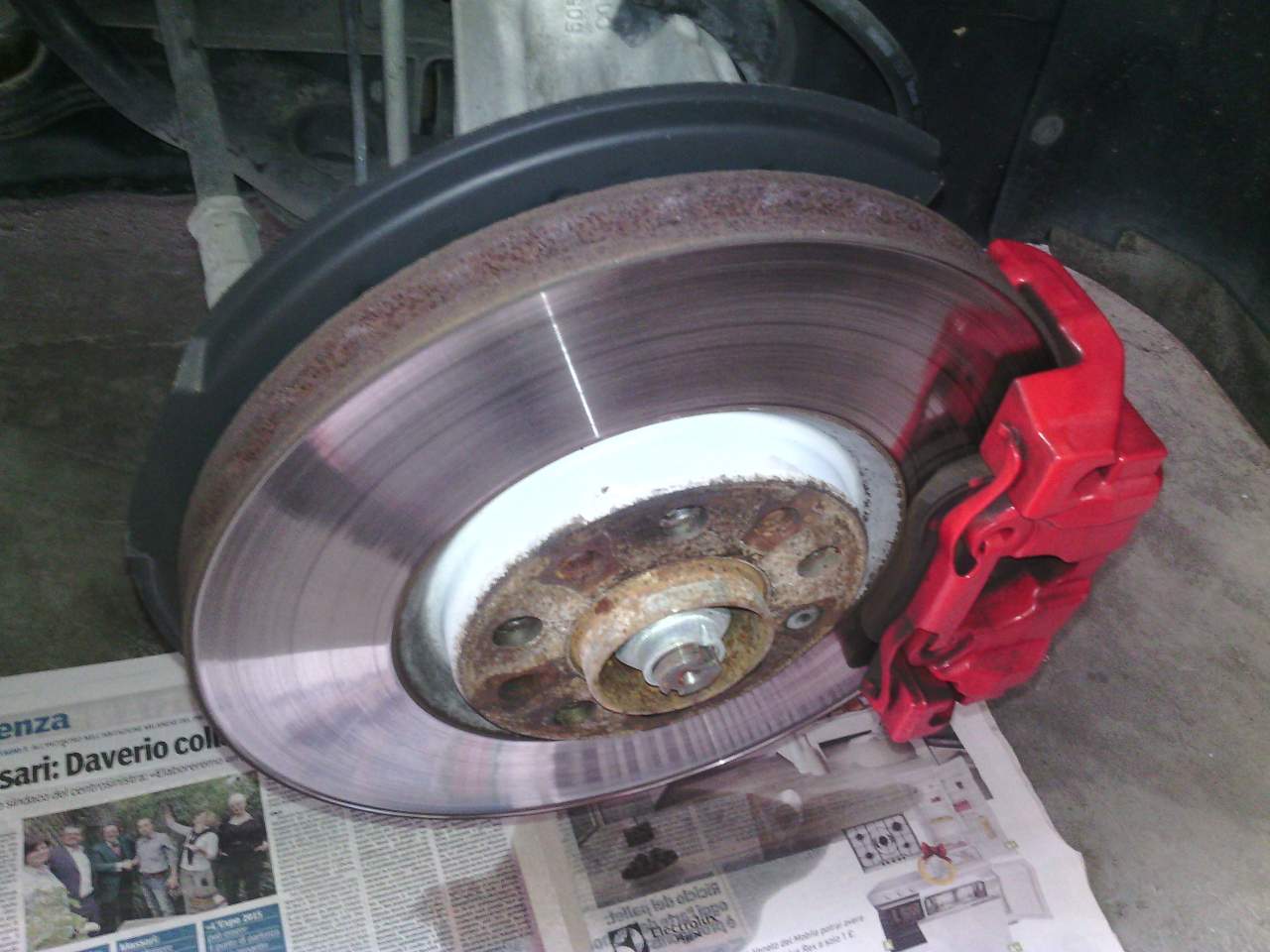

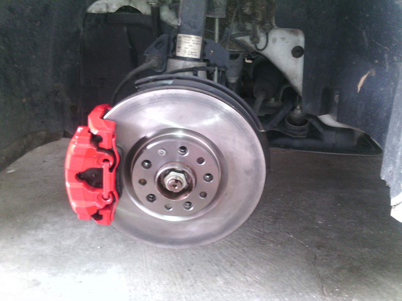

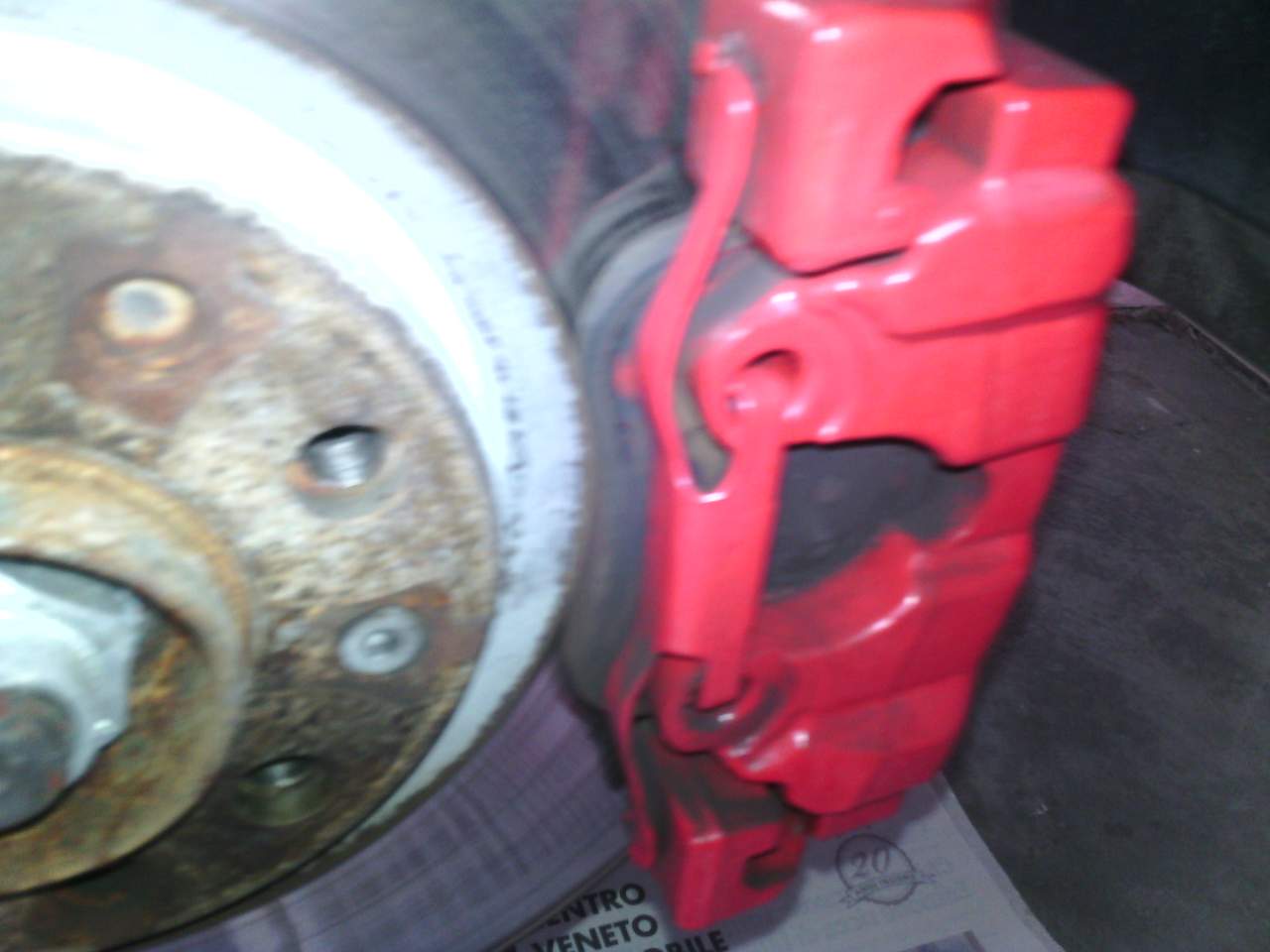

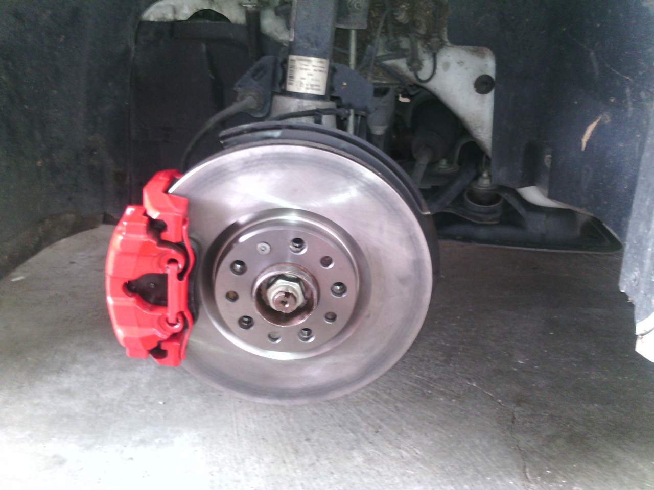

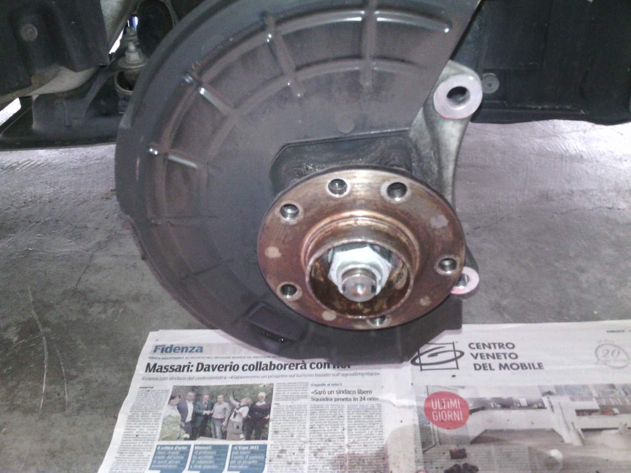

  • Ora ci rimane solo il disco da togliere, con brugola del 5 svitiamo la vite che lo tiene fermo e lo tiriamo via con l’aiuto del wd40 e della famosa chiave universale con cognizione ovviamente ma nei niei c’era davvero parecchio ossido,
Visualizza allegato 110801
  • Tolto il disco pulite tutta la superficie del “portadisco” con wd40 e cartavetrata con in modo da sistemare per bene dopo quello nuovo,

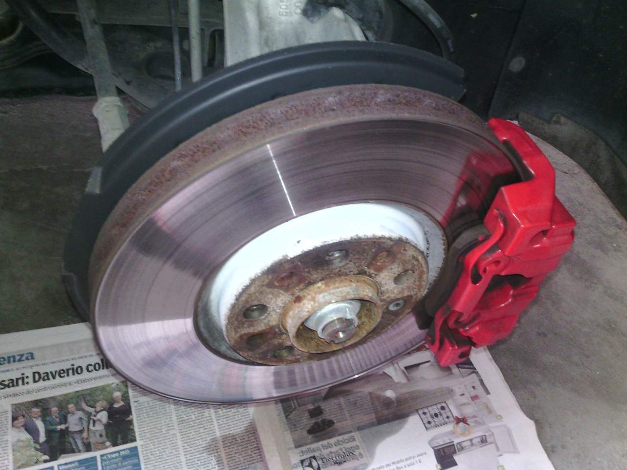

  • Montare il disco nuovo e fermarlo con la frugola del 5,
  • Rimontare il portapinza stringendo per bene le viti del 16,
  • Sistemare la prima pastiglia, quella senza sensore, davanti a voi
  • Svincolare la pinza dall’ammortizzatore e inserirvi la seconda pastiglia, quella col sensore e il sistema di bloccaggio,
  • Riposizionare la pinza sul disco e reinserirvi le 2 brugole del 7, stringere per bene e ricollegare il sensore,
Visualizza allegato 110802Visualizza allegato 110803
