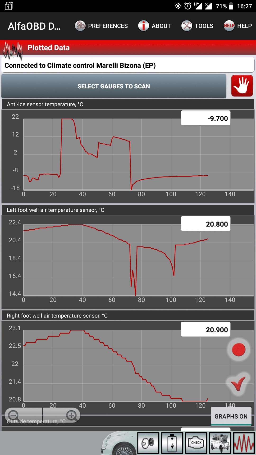

Ho una giulietta da qualche settimana, e nonostante non abbia potuto provarla col caldo mi pareva che effettivamente il clima automatico avesse un comportamento altalenante. Dopo aver letto le discussioni ho collegato alfaobd e fatto una breve prova, portando il clima su LO. Allego grafici.
Appena ho impostato la temperatura il sensore antibrina è andato sottozero, staccando l'aria condizionata (Sentivo aria fresca ma niente di che). A un certo punto il sensore ha ripreso a funzionare normalmente andando a leggere temperature positive. Il clima si è riattivato portando giù la temperatura dei sensori inseriti nella ventilazione. Poi l'antibrina ha ripreso con la sua falsa lettura di temperature negative ed ha staccato il clima. L'aria ha ricominciato ad uscire a temp normale e i sensori abiracolo hanno registrato una temperatura stabile se non in aumento.
Estratto il sensore dall'alloggiamento (non in grafico) l'aria ha iniziato ad uscire molto più fredda.

@siriusd Guarda il grafico precedente. Di colpo la temperatura dell'antibrina precipita. Su un NTC, anche secondo formula e grafico del primo post, questo corrisponde ad un aumento di resistenza. Come è possibile che il mancato isolamento dei cavi porti ad un aumento di resistenza? Se non sono isolati dovrebbe essere il contrario: R_NTC cala perchè si ha una conduzione in parallelo al sensore e questo da il via libera al clima per pompare alla più bassa temperatura possibile. Ho paura che sia proprio partito l'NTC... dammi il tuo parere visto che sembri ferrato.

@io00 scusa per il ritardo nella risposta.
Il mancato isolamento dei cavi non può portare ad un aumento della resistenza del sensore.
L'ipotesi è che la condensa che si crea sui fili non isolati produce del rumore elettronico e la centralina non riesce ad interpretare correttamente il valore di resistenza e quindi restituisce una lettura errata della temperatura con la coseguenza di un controllo errato del compressore..
Visto che hai le mani in pasta, se riesci ad isolare i fili e rifare le misure di temperature tramite alfaobd, forse si riesce una volta per tutte a escludere o meno questa ipotesi! ;)

Guarda, a dire il vero io faccio testing per lavoro e devo dire che un effetto così non l'ho mai visto. Di solito una anomalia del genere è sempre qualche elettronica KO. Il rumore avrebbe ben altro comportamento. Ad ogni modo proverò a isolarli per step successivi, vedendo se cambia qualcosa. vi tengo aggiornati, se ho tempo di seguire questo problema (ho anche altre grane piantate sulla macchina col motore......).
