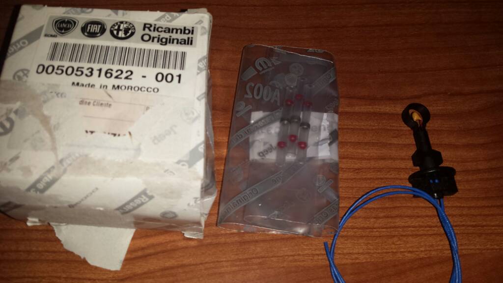

Per quelli che vogliono sostituire il sensore con il suo ricambio originale eccone una sua foto con codice.

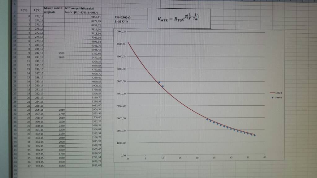

Per quelli che vogliono sostituire il sensore con un suo compatibile, bisogna sapere che, dalle misure che ho effettuato, il sensore è un NTC da 2,7 kohm. Ai capi dell'NTC, collegato elettricamente all'impianto, ho misurato 450 mV quando il valore di resistenza dell'NTC era di circa 3kohm. Quindi la corrente che lo attraversa è di circa 150uA.
Un NTC da 2,7 kohm che soddisfa ampiamente le specifiche sulla dissipazione di potenza (essendo da 500 mW) è acquistabile su RS spendendo meno di 10 euro (comprese spese di spedizioni) e ricevendolo al massimo in 2 giorni.

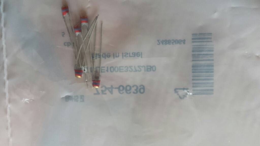

Il codice del sensore che ho individuato come compatibile è:
NTCLE100E3272JB0 (Produttore Vishay); codice RS: 754-6639.
Ecco una foto della confezione da 5 pezzi:
Di seguito sono riportate le misure di resistenza effettuate sul ricambio originale a diverse temperature (in blu) a confronto con la curva caratteristica teorica del sensore compatibile individuato (in rosso):
Ho riportato tutte le misure e le considerazioni che ho fatto così che se qualcuno ha da proporre un componente con caratteristiche migliori, si fa subito a migliorare la guida.

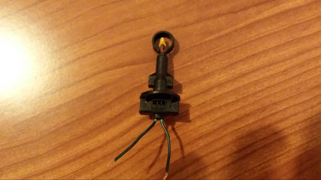

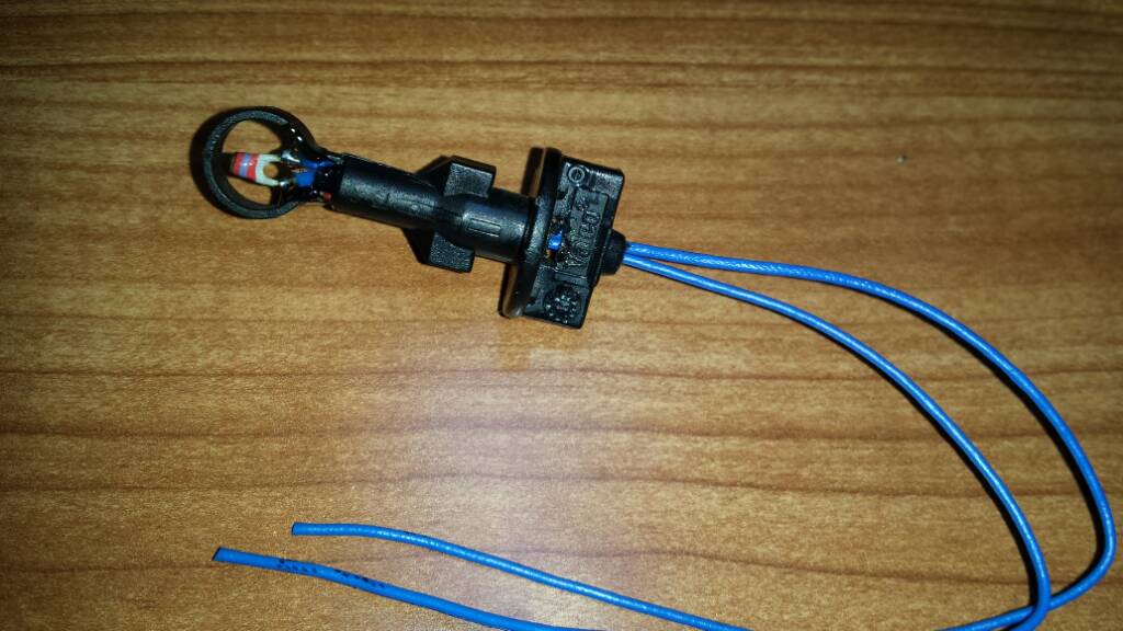

Dopo aver smontato il sensore difettoso:

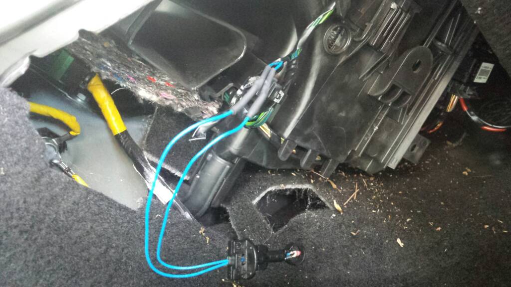

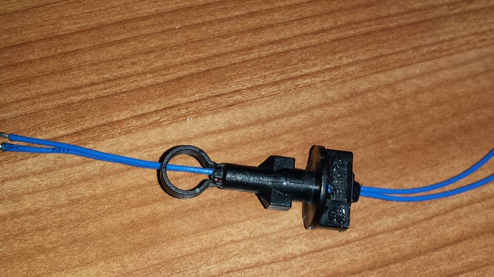

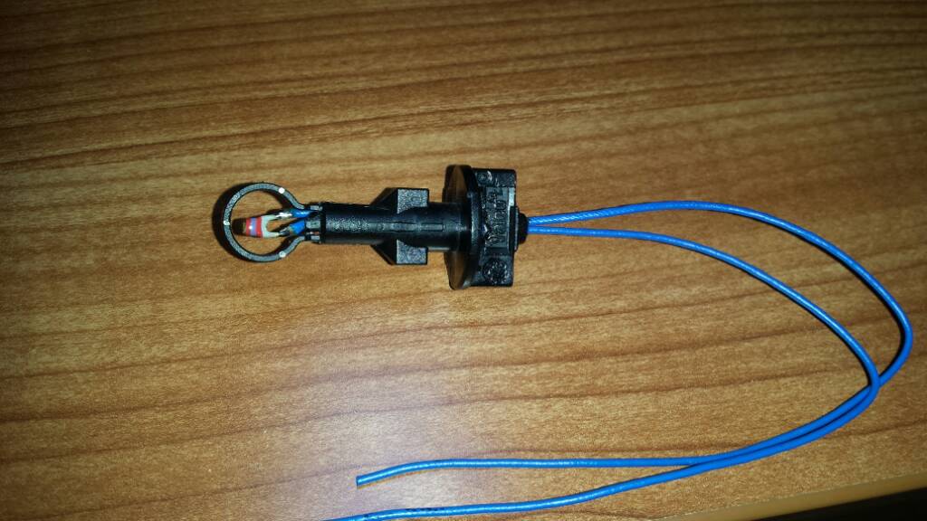

con un trapano ho forato il supporto meccanico del sensore difettoso per far passare i fili che sono stati saldati al sensore compatibile. Successivamente ho applicato del silicone per chiudere il foro del supporto e quindi alla fine ho montato tutto. Ecco le foto dei vari passaggi:
Per il momento tutto funziona. Vedremo se ad agosto continuerà a funzionare correttamente.. Vi farò sapere.

fammi capire: hai forato il corpo in plastica nero del sensore difettoso valeo
ed hai innestato al suo interno la resistenza della Vishay?

Esatto Kormrider :)
Ho forato per far passare i fili ai quali ho saldato l'ntc compatibile.
Attenzione quando si fora che c'è poca plastica e si rischia di rovinare il supporto..
