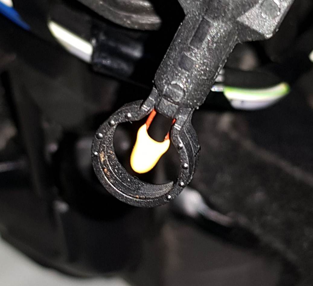

Il sensore ntc ha i terminali affogati nel supporto di plastica, ma sulla testina ci sono un 2mm di metallo nudo da un lato. Dall'altro lato invece sono quasi 5. Ci vorrebbe della resina indurente che non si allenti più

Come indicato da thorhammer, l'NTC ha dei conduttori scoperti. Li avevo coperti con del nastro per isolarli ed il sistema ha funzionato senza problemi per l'inverno (non ho mai avuto appannamenti, ovviamente il clima non è mai partito). Io sono a casa da inizio marzo e l'altro giorno l'ho portata fuori al sole per pulirla. Effettivamente quando sono salito per portarla dentro il clima è partito regolarmente. Approfitterò della quarantena per sostituire il sensore. Magari poi ricopro i conduttori con una colla epossidica per isolarli in maniera più permanente rispetto al nastro

Se ricordo bene qualcuno lamentava il fatto che anche dopo aver sostituito il sensore con quello compatibile non aveva risolto.
Chissà se questi che hanno riavuto il problema hanno fatto la modifica senza forare il supporto di plastica e quindi saldando l'NTC ai filini che escono dal supporto!?
Sembra a questo punto l'unica spiegazione! Per come ho fatto io, forando e sostituendo i fili all'interno del supporto (foto nel primo post), dopo quasi 5 anni ancora funziona perfettamente e non ha mai perso colpi!
Sarebbe utile sapere come hanno effettuato la modifica quelli ai quali si è ripresentato il problema!
Reazioni: Obyboby
#216
Secondo me si potrebbe pensare di fare un'altra prova che può essere fatta senza il fastidio di acquistare il sensore compatibile. Bastano pochi centimetro di filo, un saldatore ed il passatempo per la quarantena è pronto!
Partendo dall'ipotesi che già da tempo ho sostenuto e cioè che il problema sia dovuto ai filini del sensore e non al sensore stesso, si potrebbero tagliare i reofori del sensore lasciando la lunghezza necessaria per potergli saldare un filo, forare il supporto di plastica e far passare i fili ai quali saldare il sensore tagliato.
A lavoro ultimato non applicherei la resina ma il silicone che è più gestibile nel caso in cui si dovesse poi sostituire anche il sensore (considerando anche il fatto che da me con il silicone continua a funzionare senza problemi da tempo)

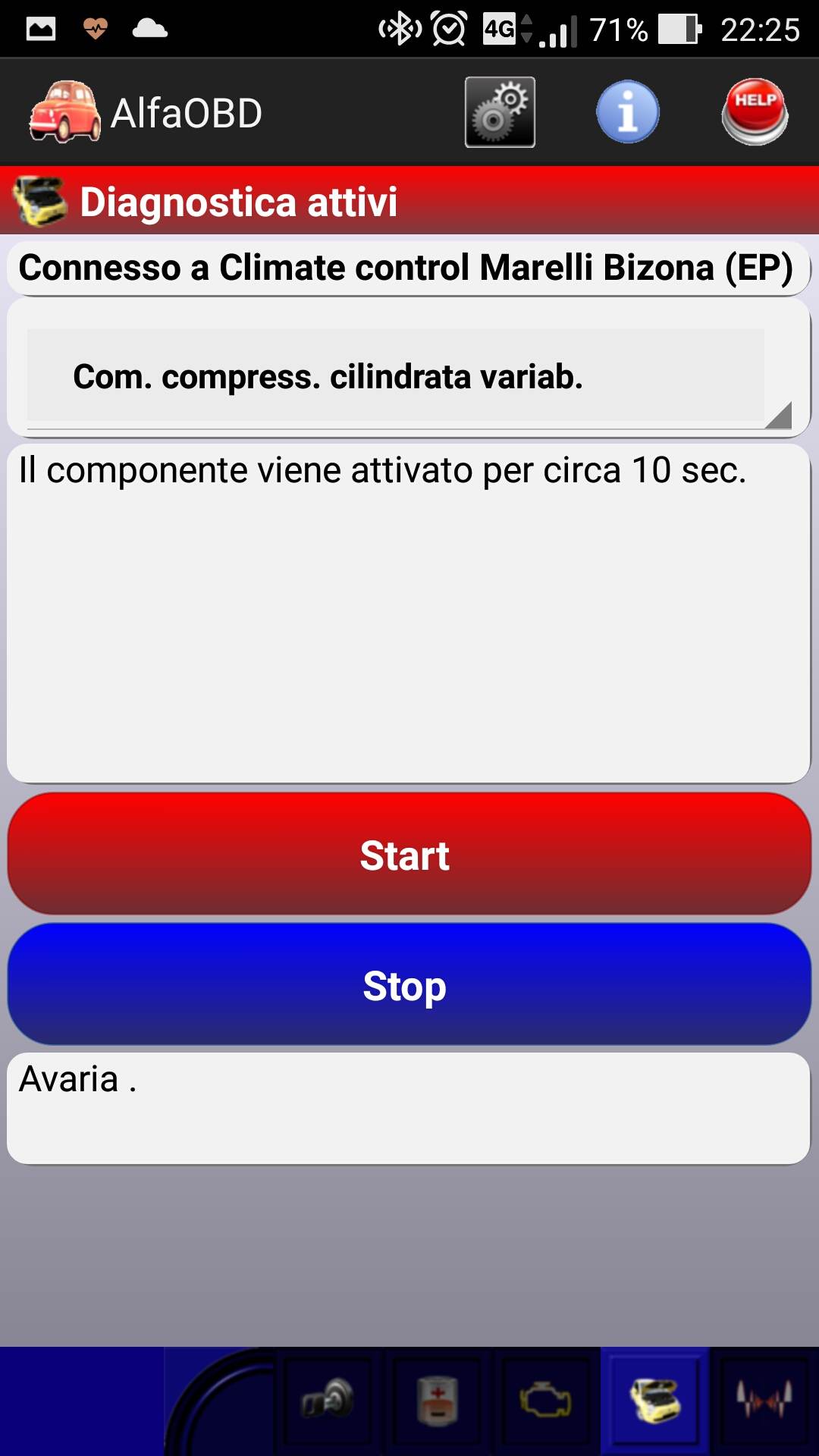

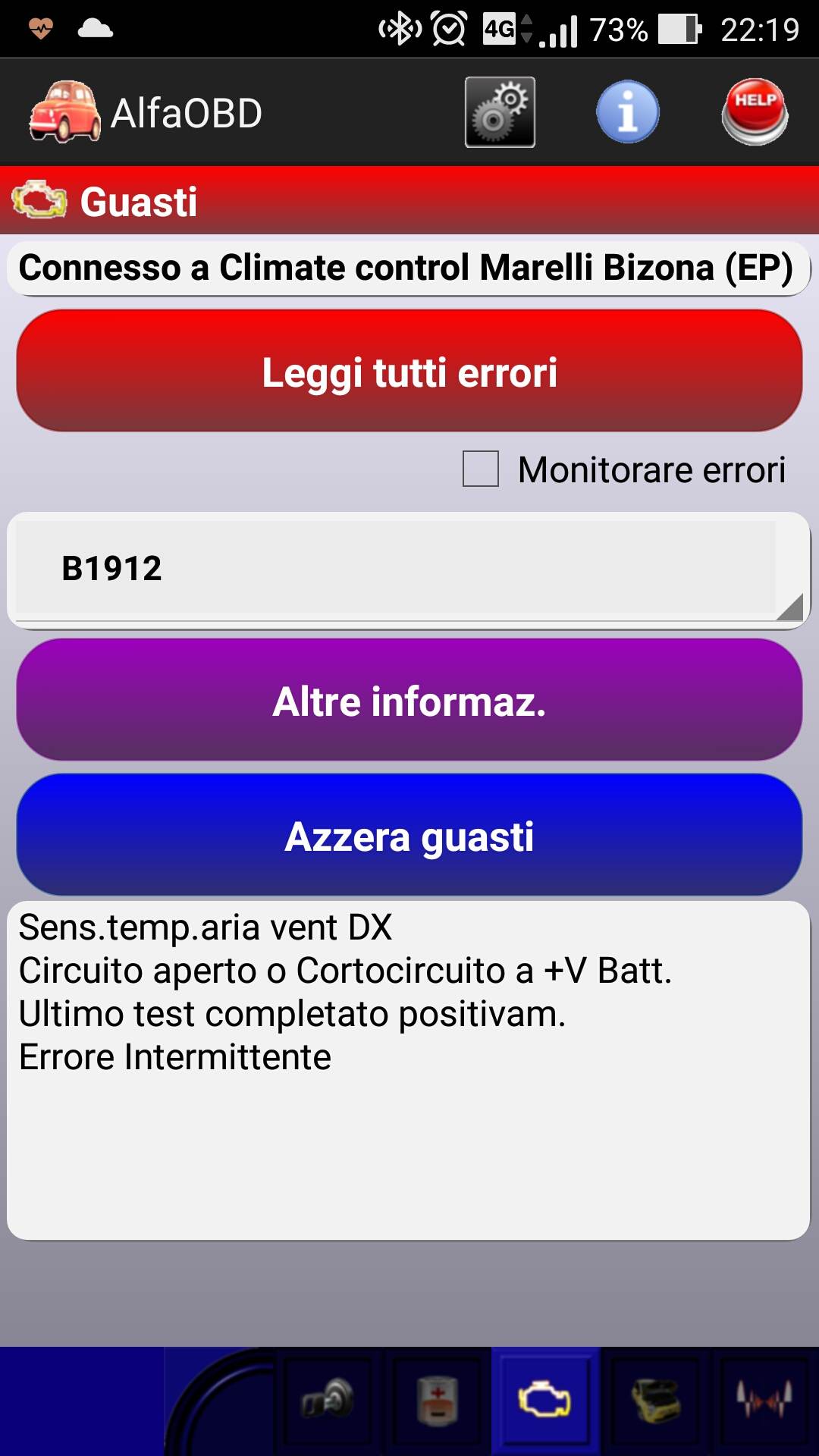

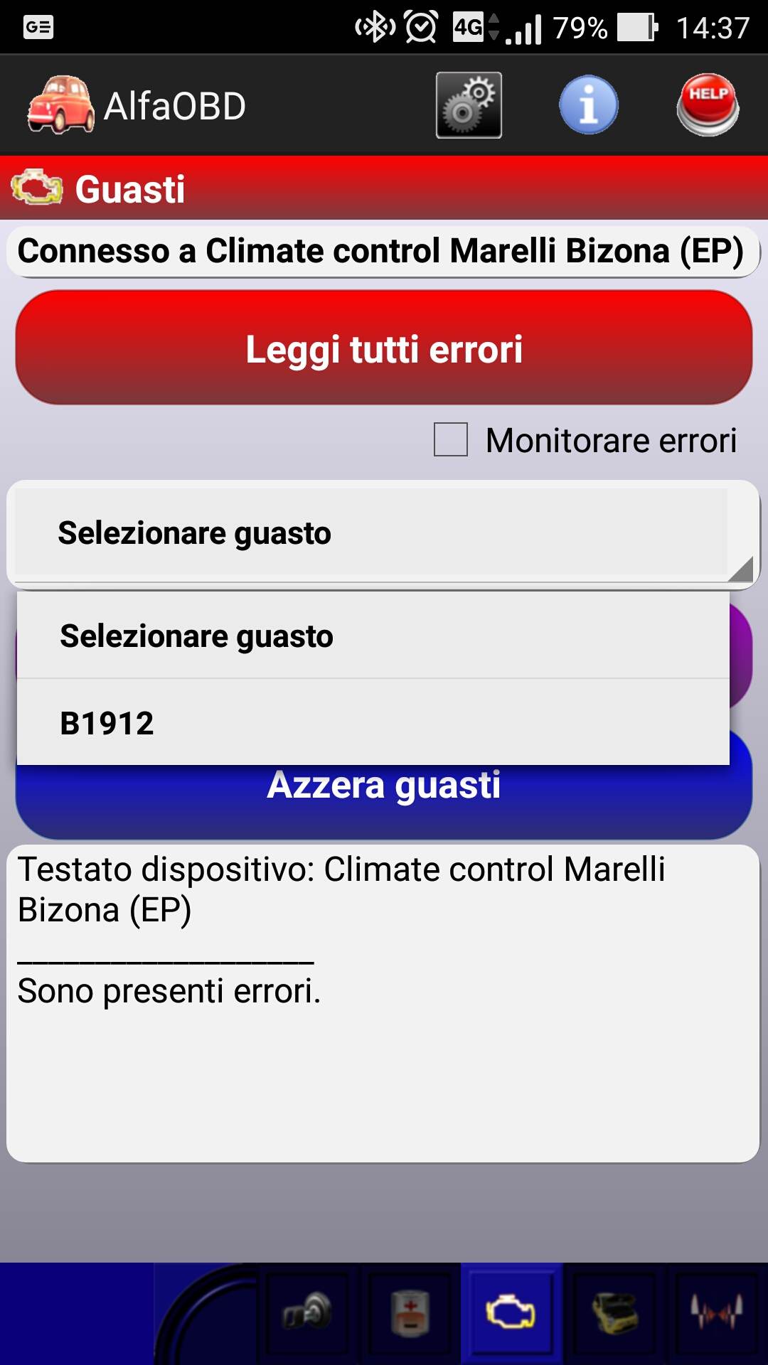

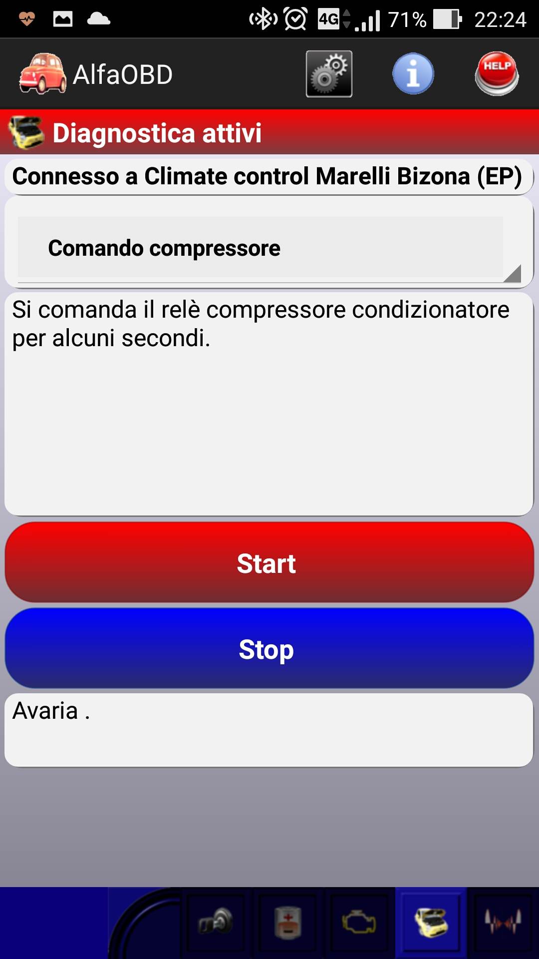

Ciao ho un errore sul clima ,
Vorrei sapere se si tratta del sensore antibrina ? O altro ,posto foto alfaodb
Ciao e grazie
#220
Altri
