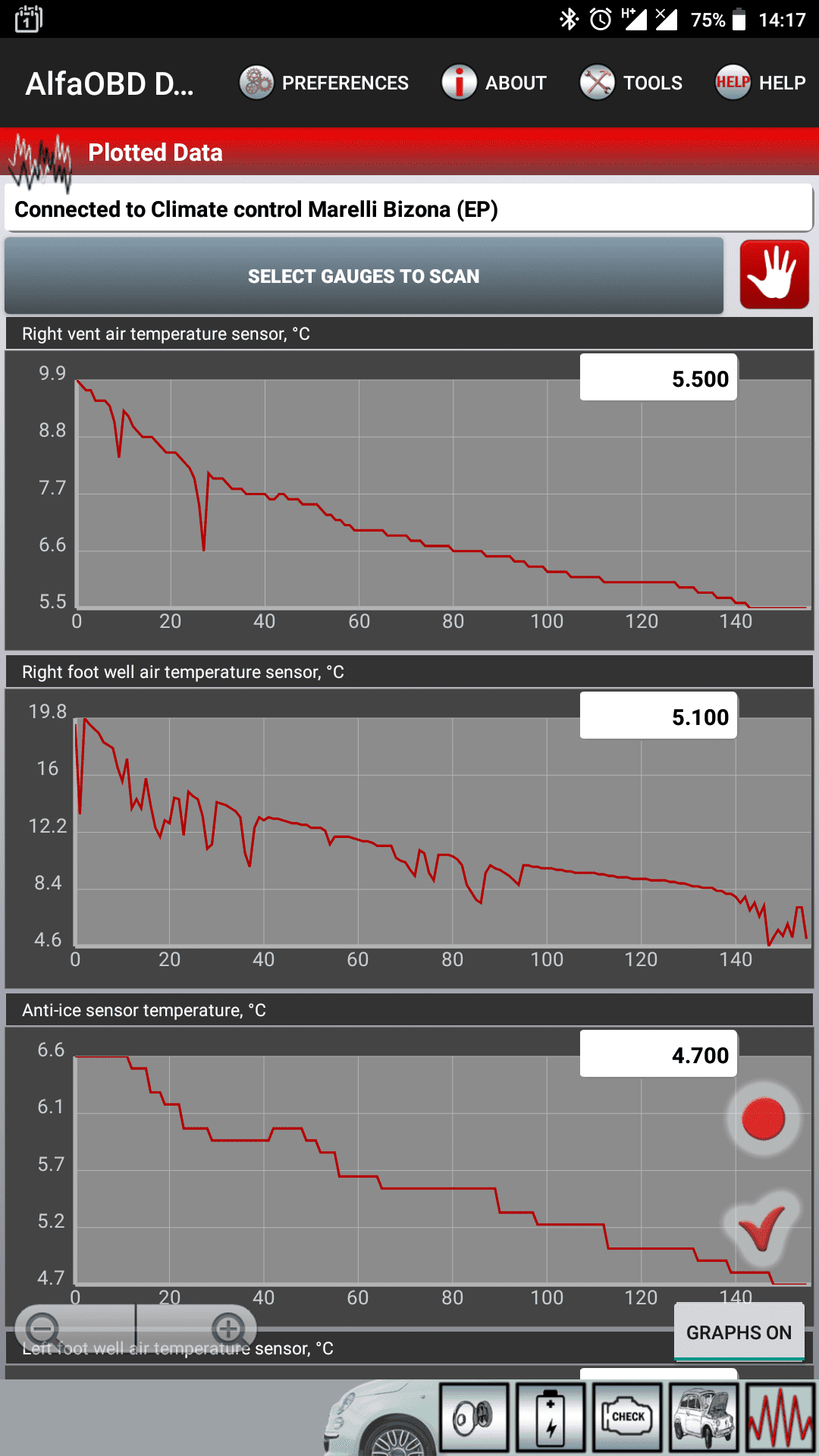

Ho provato a coprire i conduttori con un po'di isolante. Effettivamente il sistema non va più in fault. Potrebbe essere che si formi una termocoppia sui conduttori che falsa la misura. Ma mi pare molto strano. Ad ogni modo nei prossimi mesi sostituirò il sensore, questa la ritengo una soluzione provvisoria

Finalmente abbiamo un dato misurato che ci dice che l'isolamento elettrico fa funzionare il sistema... Molto bene!
Ma a questo punto, visto che la sostituzione del sensore di temperatura comporterà che dovrai isolare per bene i fili, non ti conviene mettere un pò di silicone solo sui fili del NTC e vedere come va? Eventualmente togliere il silicone per saldare un nuovo NTC non è così complicato...
Riguardo all'effetto termocoppia pare moltoo strano pure a me.. secondo me succede che col passare del tempo la condensa comprometta il precario isolamento elettrico sui filini dell'NTC e poi si creano elementi parassiti che aumentano il rumore elettronico. E se fosse questa la causa, si risolverebbe aumentando in tempo di integrazione della misura con un aggiornamento del firmware che solo alfa potrebbe fare (e mi pare che le nuove giuliette non risentano più di questo problema...).
Mi sono un pò lasciato andare con le ipotesi... :)

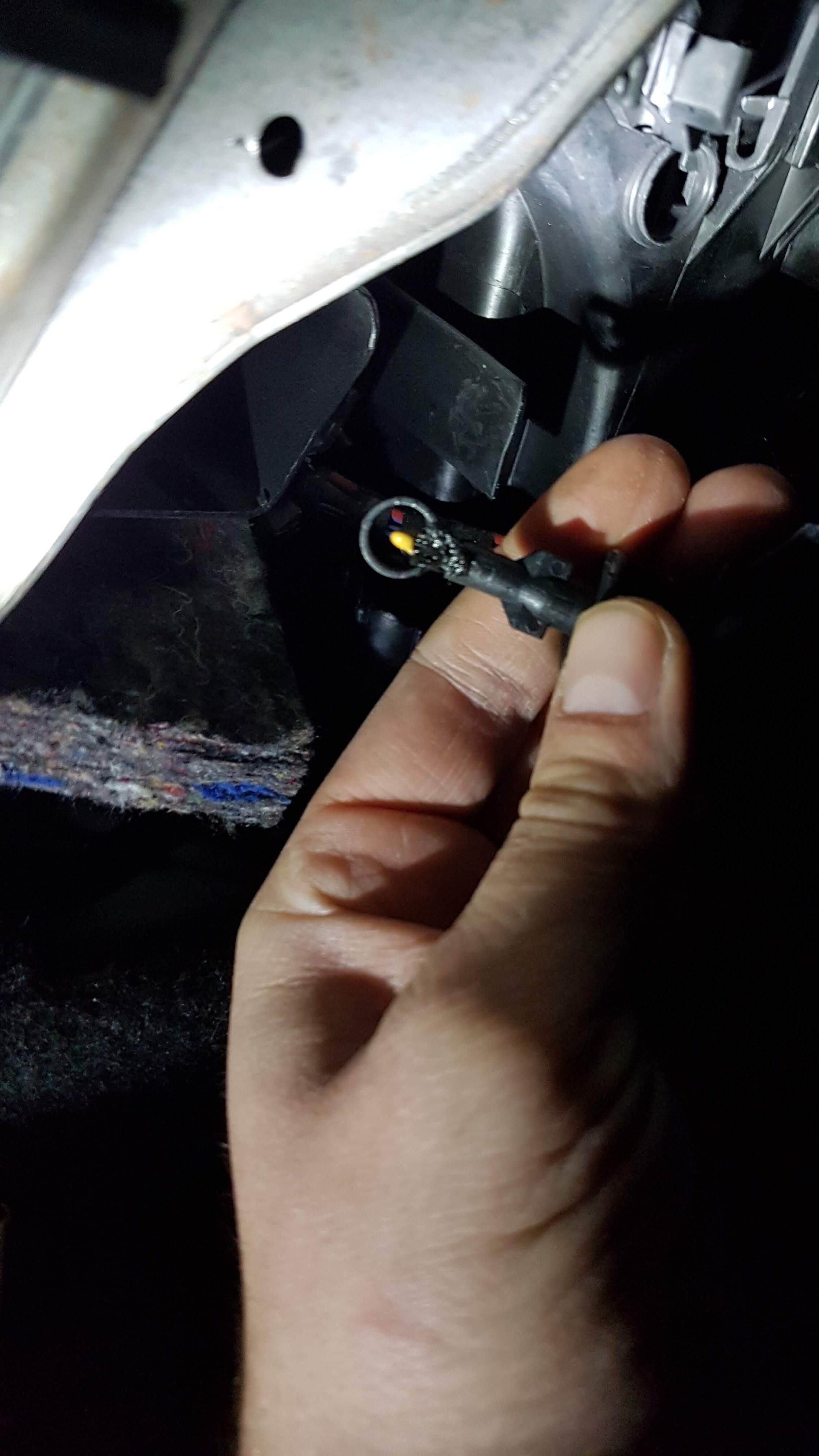

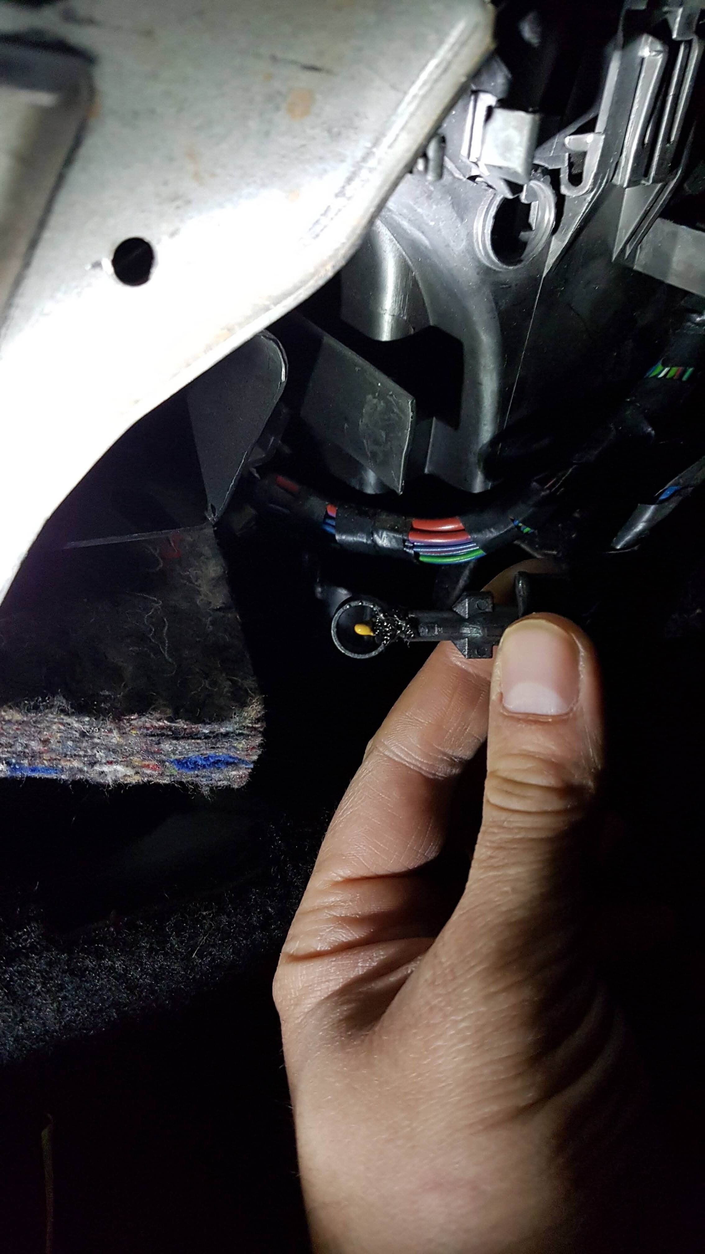

ho provato con il silicone, ma la temperatura letta è sempre molto altalenante e poco realistica, trovo difficile temperature sotto lo zero, quando la temperatura esterna è di 15 gradi e quella impostata nel clima è di 22.
allego le foto dell'isolamento con il silicone
A questo punto non ti resta altro che sostituire il sensore. Con un pò di pazienza non è complicato [emoji6]
