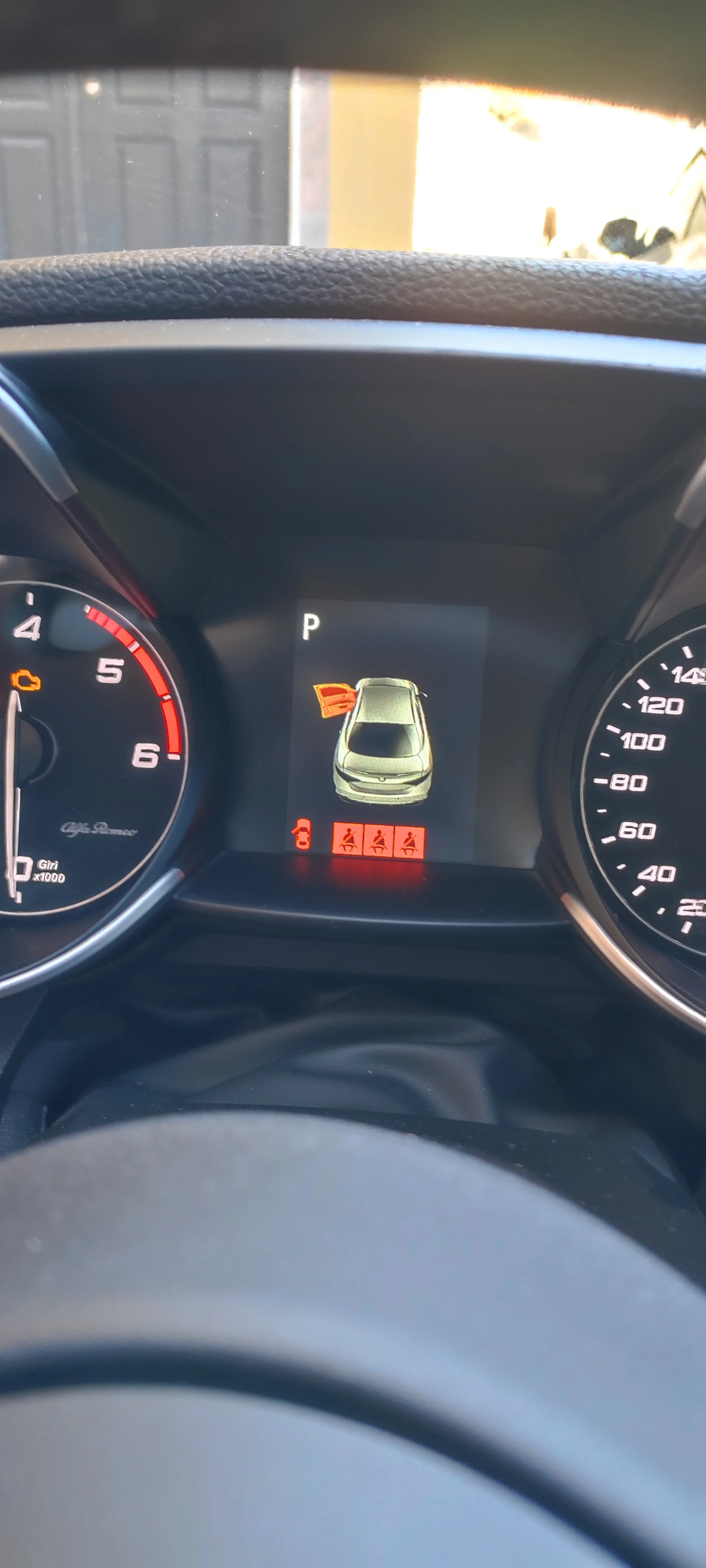

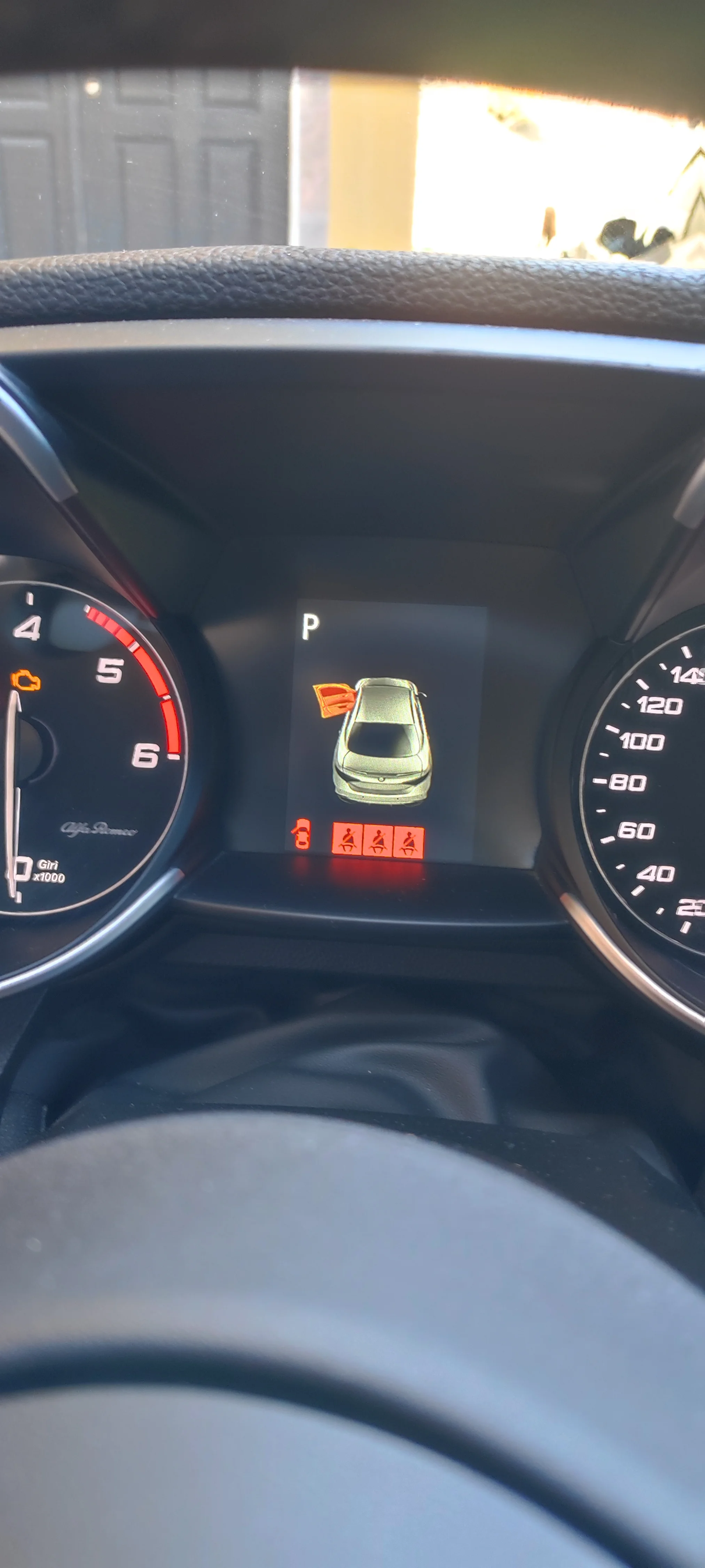

Salve per Sapere se il mio TFT e 3.5 pollici.? GIULIA 2.2 150 2018
#308
Vedete
