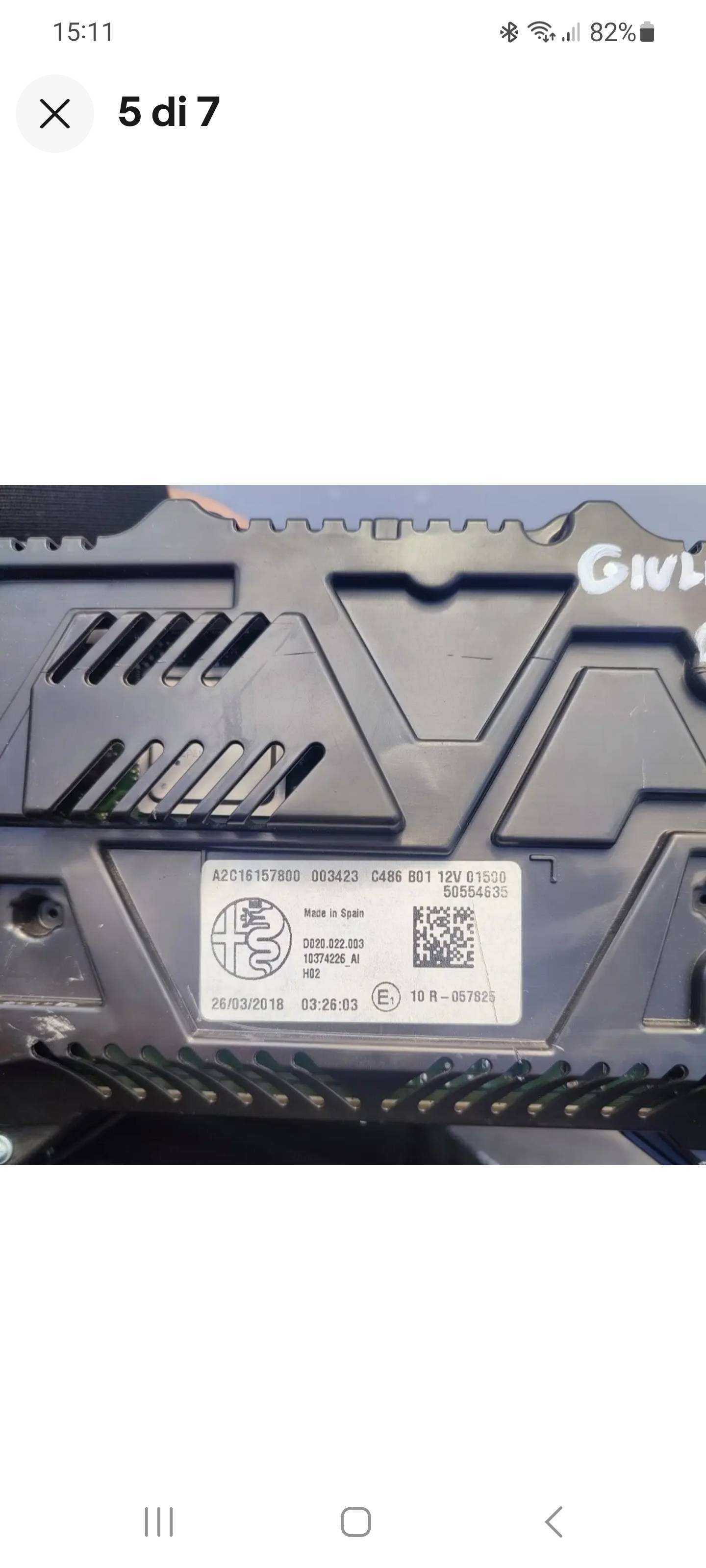

Buongiorno qualcuno saprebbe dirmi se questo tft per giulia è per versione con adblue? Grazie
    168.6 KB · Visualizzazioni: 125
