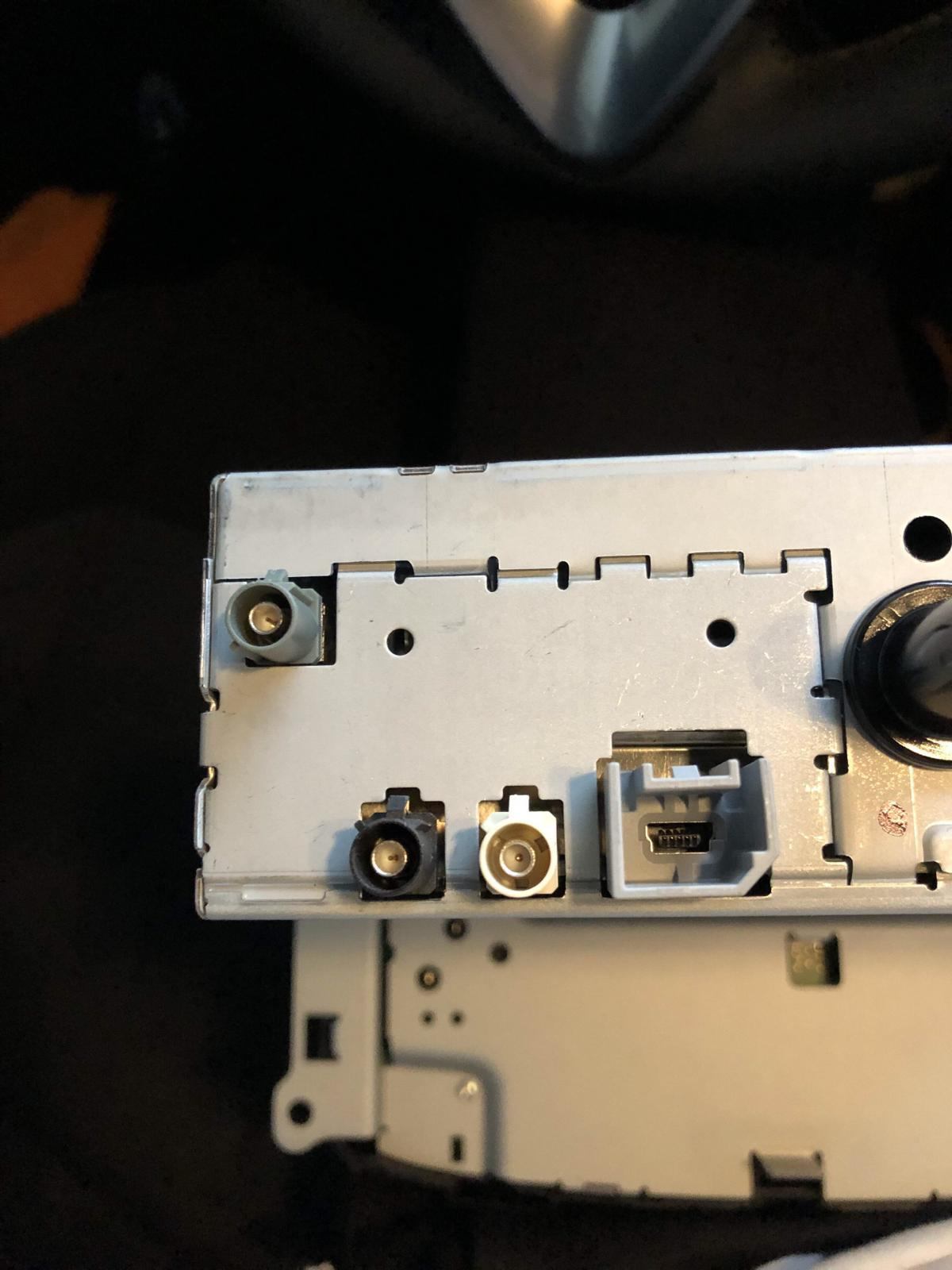

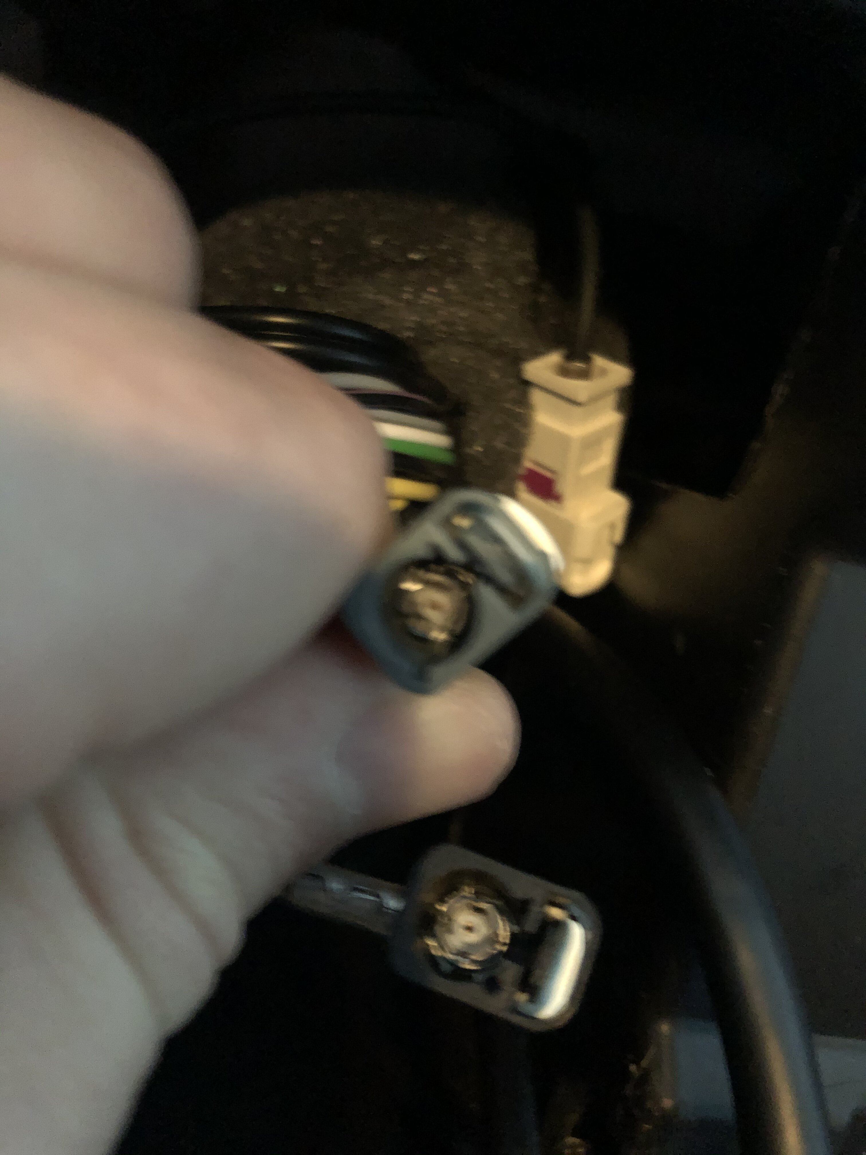

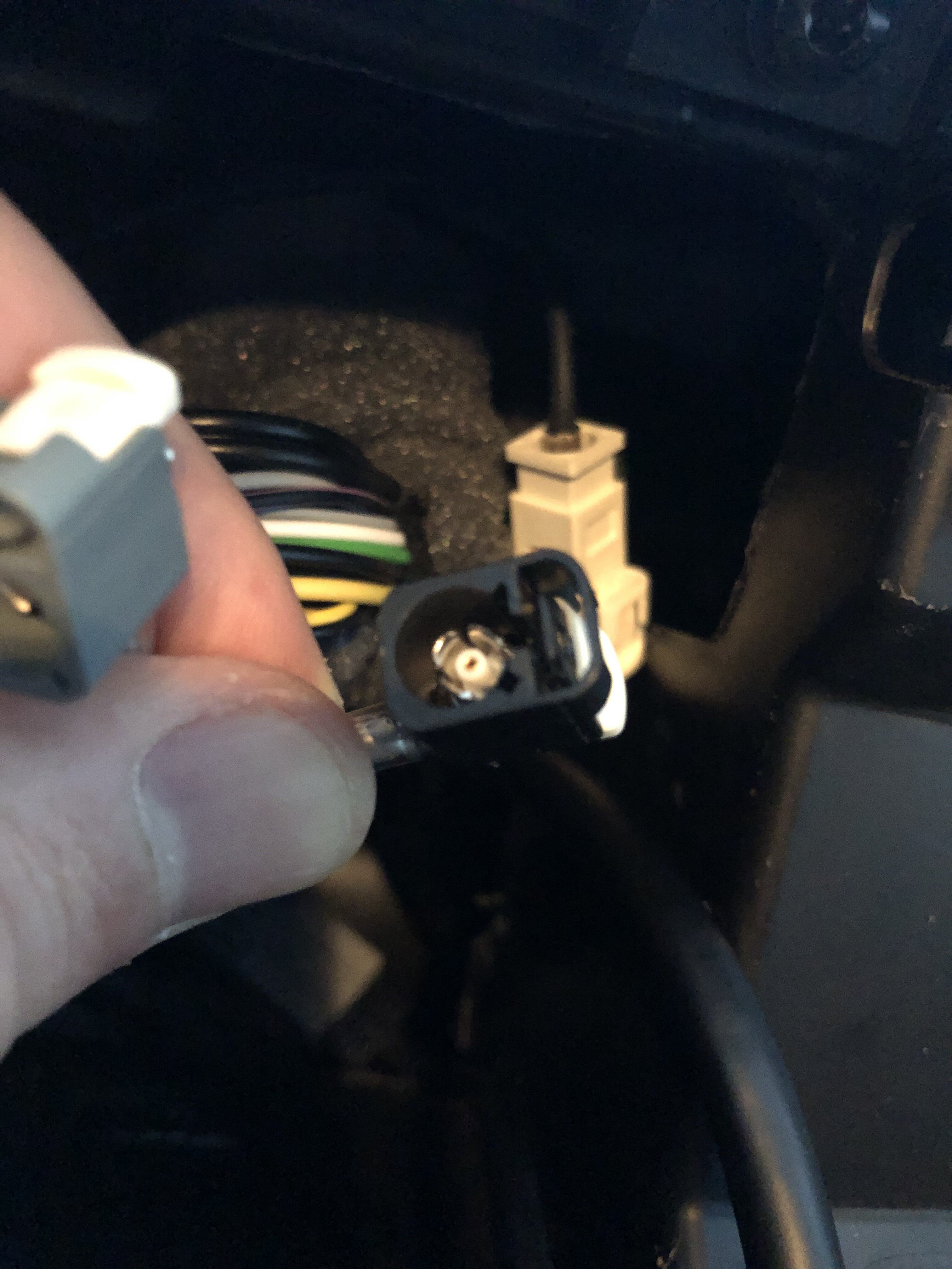

Ragazzi una domanda... ho fatto tempo fa l’ip grade da 5” ad alpine... leggendo la discussione ho visto che il grigio è l’antenna dab però l’adattatore fakra non si incastrava perché aveva delle linguette che entravano perfettamente nel connettore nero... ho provato il dab e sembra funzionare (ho l’antenna di serie con il dab ma no gps) ma allora cos’è il grigio? Ho visto che sul sito alpine vendono due adattatori uno grigio e uno nero indicando il grigio come quello per alfa... Vi allego le foto. Grazie 😉

Ho letto tutte le pagine più volte e da quello che ho letto il nero non si è capito cosa sia ... non capisco perché con quello vada il dab... ho ordinato l’altro adattatore da alpine perchè voglio provare il grigio tanto ormai sono abituato a smontare tutto... era più una curiosità per capire se qualcuno aveva provato entrambi i connettori...
