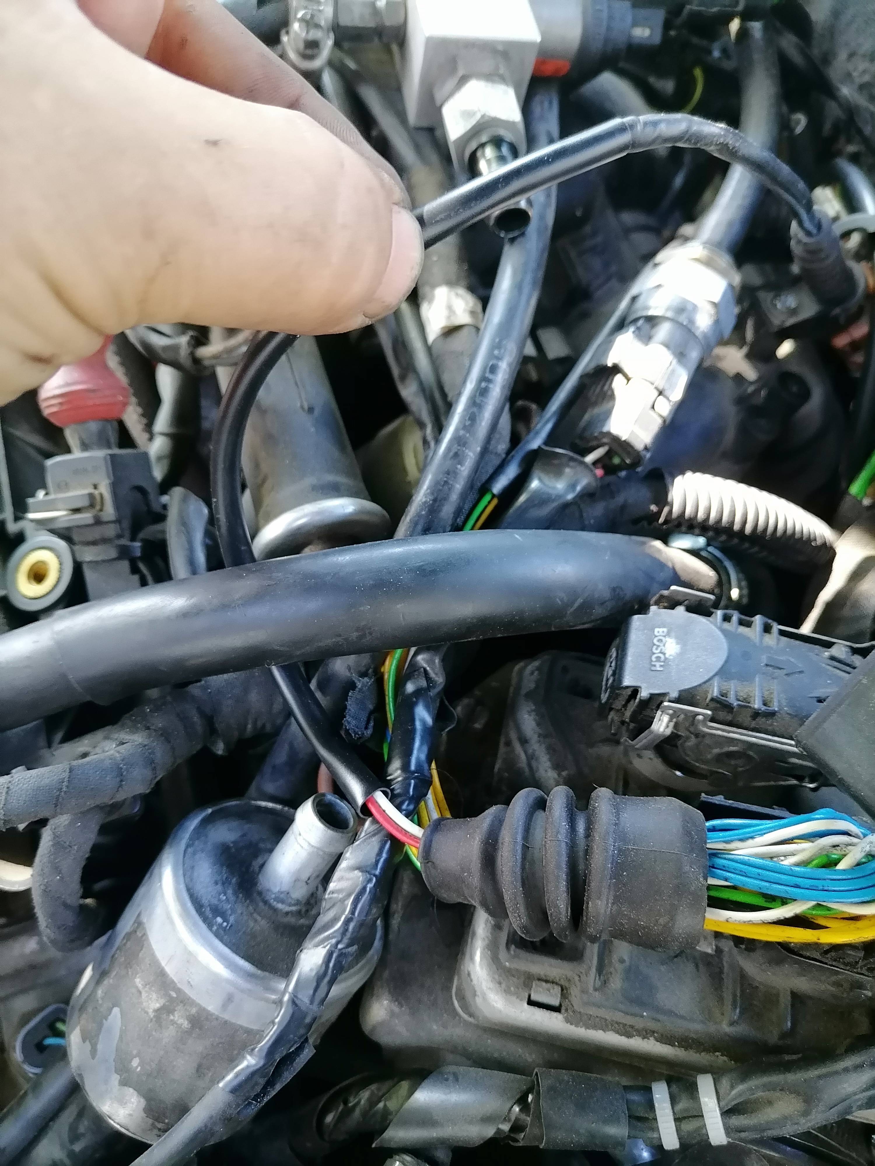

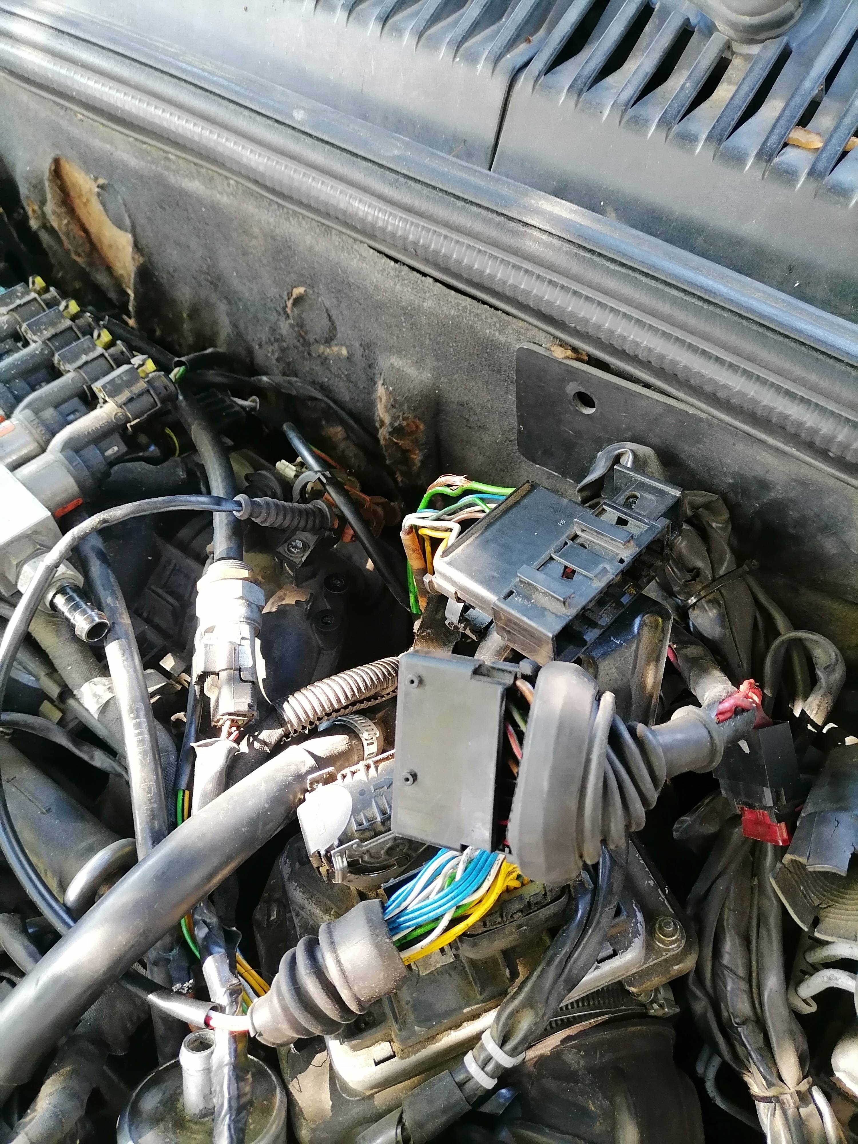

Ebbene ho risolto, ho sguainato mezzo cablaggo in quel crocivia in prossimità della centralina, un pò era uno spinotto lungo che è posizionato dietro il corpo farfallato, dove i contatti non erano bellissimi.
Un pò di carta vetrata per ravvivarli, dato una lieve torsione ai singoli contatti così da fare buon contatto nei rispettivi pin.

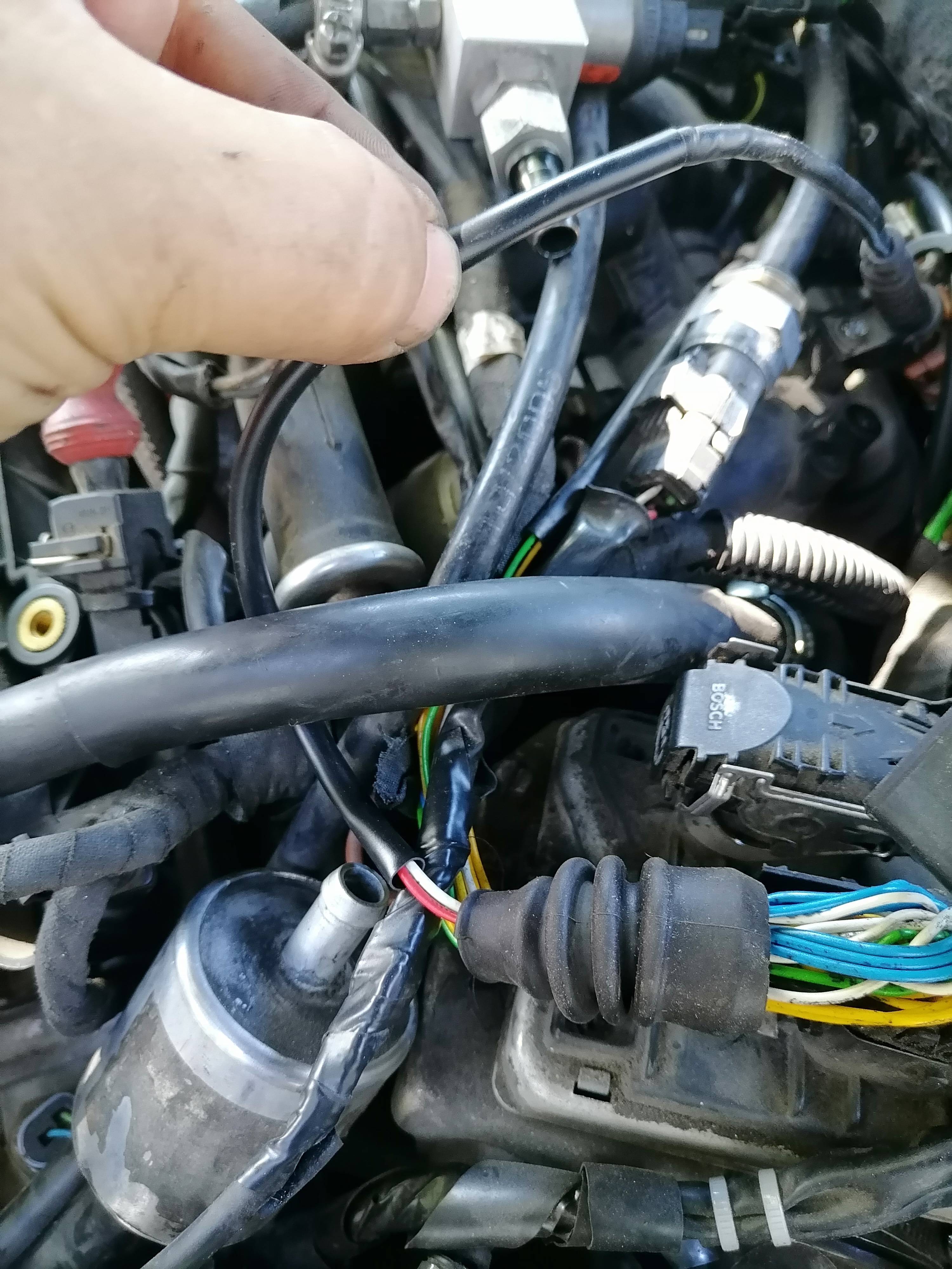

I fili del sensore giri non erano belli, tirato due fili facendo attenzione a non invertire (quello che tengo con due dita), perchè altrimenti si altera la fase del motore sull'iniezione e accensione.

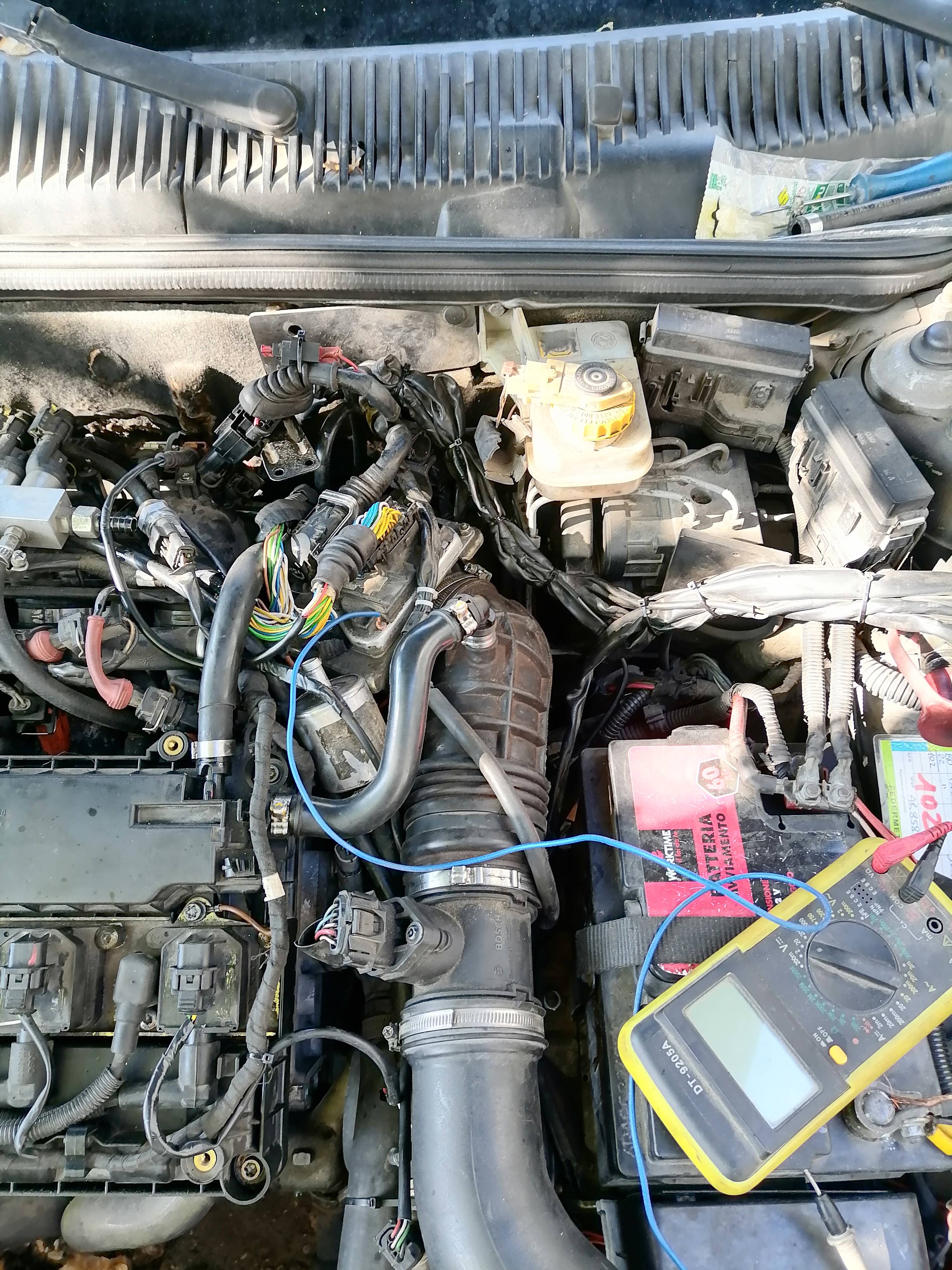

Massa della centralina che è corto, ma deve fare delle curve impressionanti, ho provato prima con del filo volante (azzuro in foto) e inefetti è partito e stato al minimo per un bel pò, quindi ci siamo.
Tirato un filo da 2,5mm^2 fino alla batteria, problema risolto.
