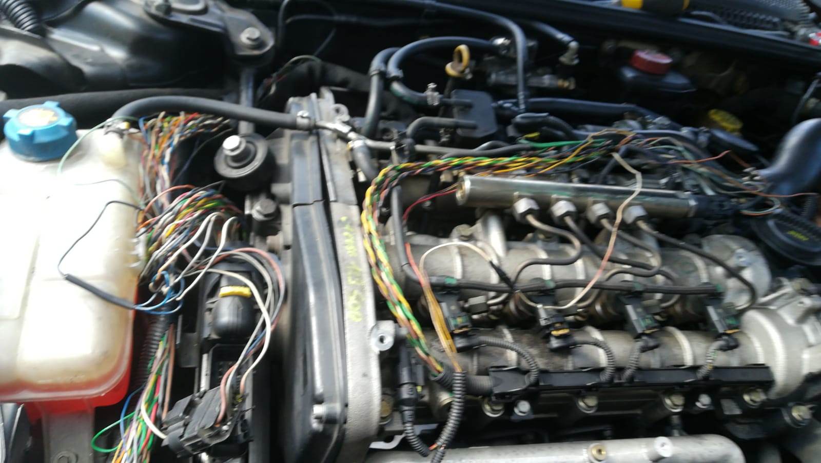

Ciao a tutti ragazzi! sono nuovo nel forum! spero di non sbagliare a pubblicare la discussione!
allora ho questa Gt da poco(ho sempre avuto alfa 147, ben 3 fin ora) che non si accelera più! Cioè dopo un lungo viaggio di 2000 km all'ultimo km ho saltato un dosso (in autostrada che non ho visto e non era manco segnalato)
a tipo 140 all'ora e si e accesa la spia avaria controllo motore e la macchina non tirava più! appena spento e riacceso il motore la spia è rimasta accesa ma la macchina andava come prima!
voglio precisare che avevo il cruise attivo al momento dell'impatto e da allora non funziona più!
dopo questo è andata cosi 2 giorni poi dio botto ha smesso di accelerarsi e sale di giri a 1500!
ho gia cambiato debimetro, egr, sensore pressione rail, sensore giri ,pedale acceleratore e ti sensori del pedale freno e frizione! Tengo a precisare che la macchina è all'estero adesso e non so come fare a riparala perchè comunque me la cavo a fare il meccanico! qualcono sa cosa possa essere successo??
tengo a precisare che ilo mio mecca ha detto che ho un cavo aggiunto sulla centralina che mi da corrente a degli errori cioè ai pezzi che ho gia sostituito! ho gia contriollato tutti i cavi e tutti i sensori non so più che fare per riportatrla a casa

Ho fatto la diagnosi ma il meccanico doce che è da lasciar perdere perche ho tipo 6 errori che a lui dava quando ha staccato il cavo aggiunto alla centralina! E non riesco a capire cosa posso essere successo perché ho gia cambiato troppi pezzi

#10
