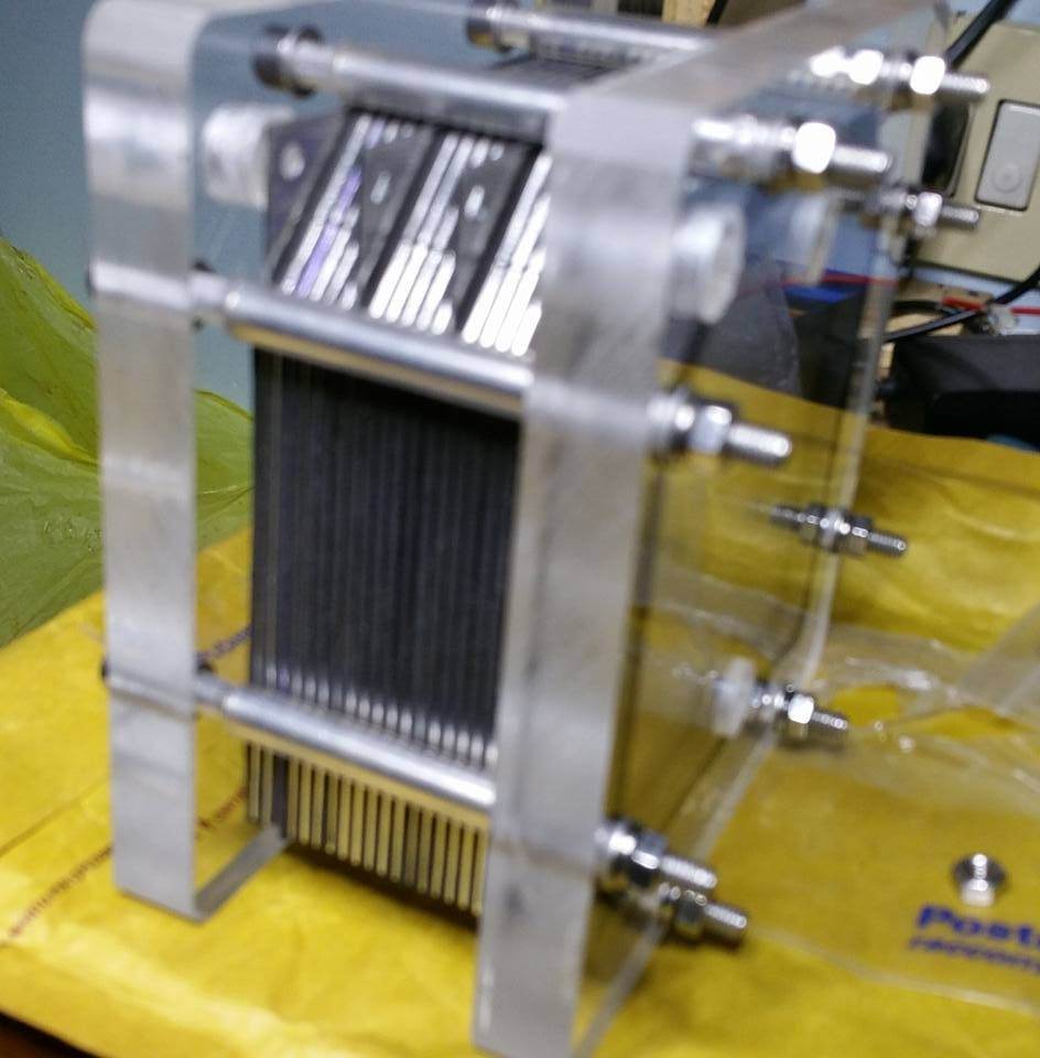

io mi sono informato abbastanza e ho fatto anche degli esperimenti, tra tutte le informazioni ricevute deduco che la riduzione di consumi è del 5%, massimo 8- 10% , dipende da vari fattori, poi loro ti vendono anche un affare da collegare alla presa odb che ti smagrisce, per quello che ti dicono che consuma meno , anche se di fatto comsumerai sempre di piu di quello che dicono
Poi , sui benzina che hanno la sonda lamba se uno mette solo la cella , aumenta l ossigeno letto , quindi l auto ingrassa e consuma di piu, bisogna allora ingannare la sonda: Cella autocostruita, questa con inox 316 chirurgico , taglio al laser, ne ho fatte tagliare diverse per poi rivendere, ma poi ho lasciato stare , inoltre bisogna stare attenti perche produce sia ossigeno e idrogeno che é altamente esplosivo, infatti un piccolo incidente lo ho avuto
