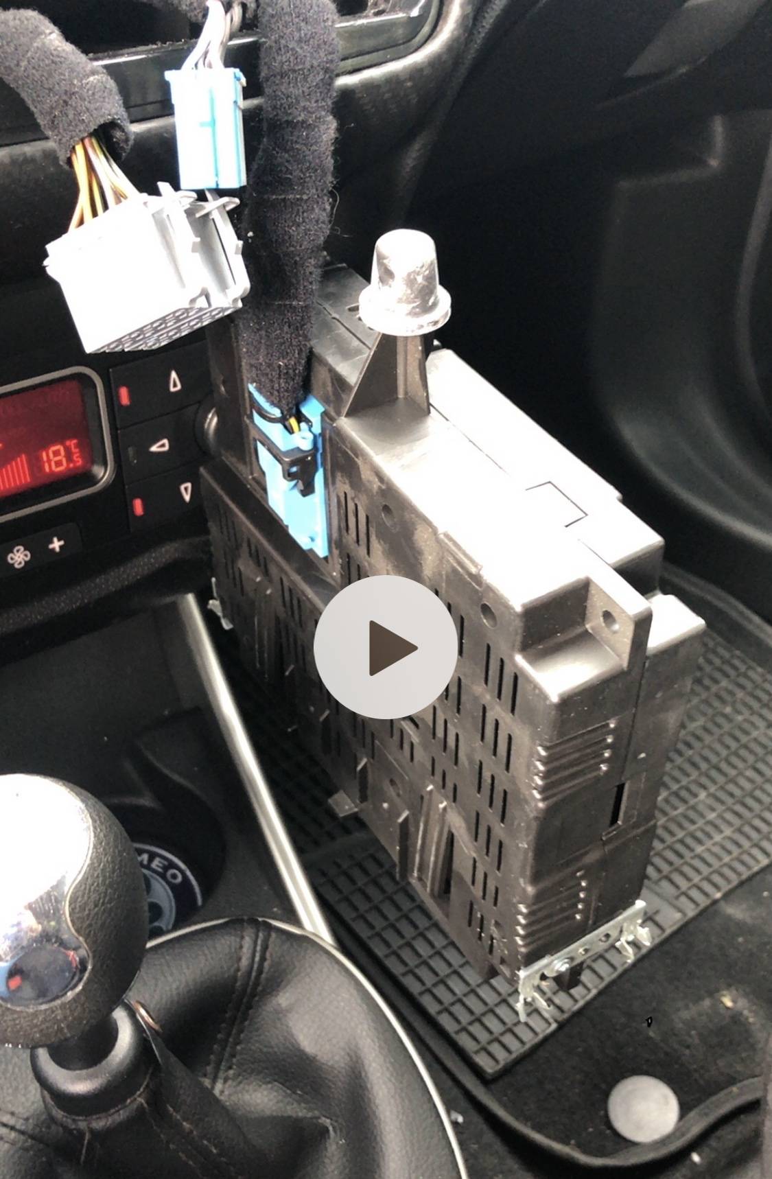

Devo provare a guardare meglio allora… ti ringrazio…sai solo dirmi com’è fatta questa centralina comandi o blu&me che dovrei trovare ancora attaccata a linea can?
Buon pomeriggio ragazzi, aggiorno sulla questione… nella mia ignoranza (fai da te) per montare lo stereo 2din ho rimosso tutto ciò che comprendeva la vecchia strumetazione audio (stereo e centralina blu&me) andando così ad incappare nel problema del lampeggio km…sentendo il preparatore audio, mi ha detto: “perché non lasci la centralina blu&me attaccata vicino e la sistemi da qualche parte infondo alla plancia?”
Ricollegata e magicamente i km sono tornati fissi sul quadro… allego la foto della centralina.
Qualcuno di voi ha optato per la stessa soluzione? Se no, possono esserci conflitti/incompatibilità con lo stereo aftermarket lasciando la centralina collegata?
