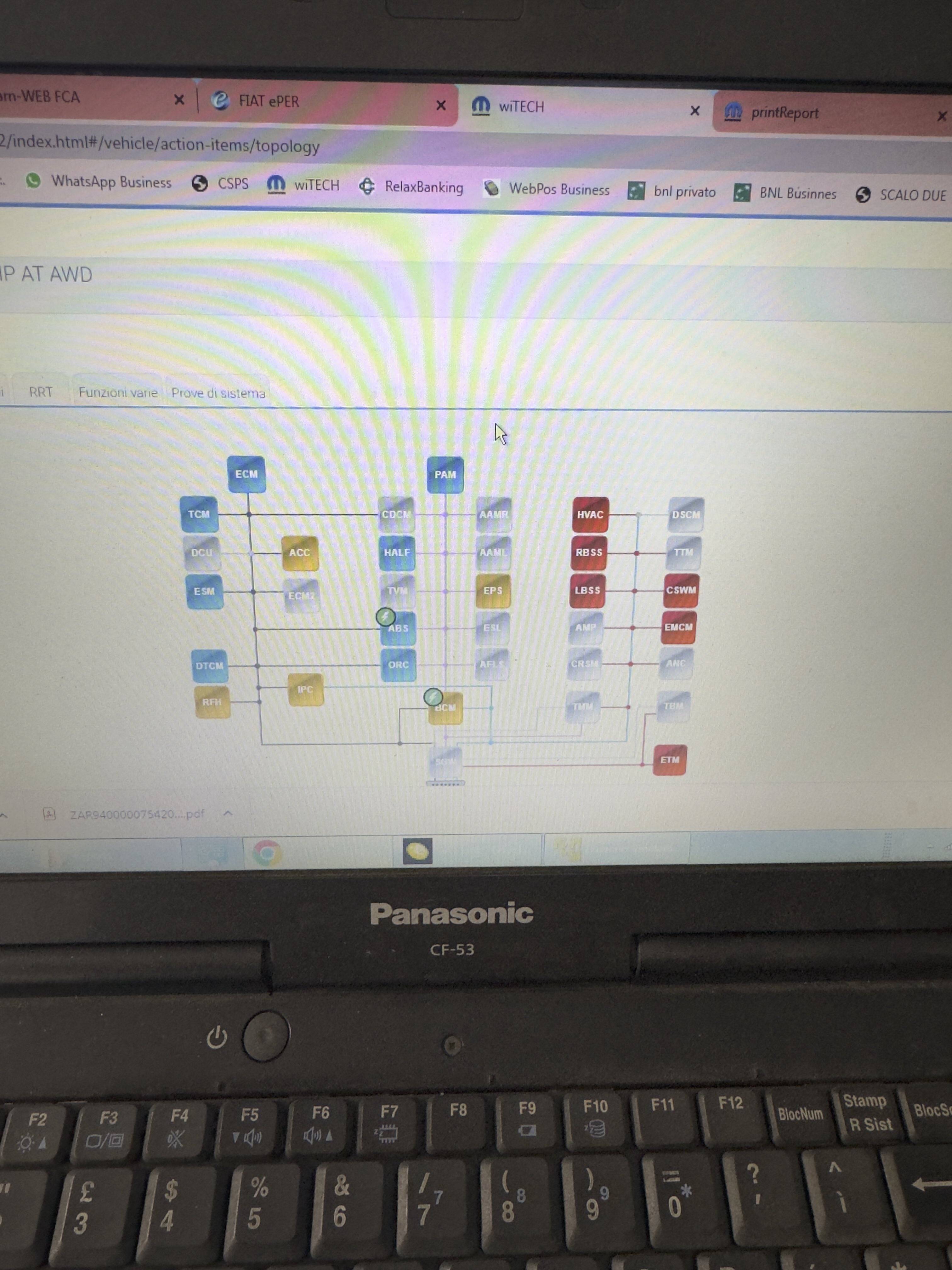

Ma veniamo al problema: La vettura ogni tanto (circa ogni 2/3 giorni da 8 mesi a questa parte), che sia all'accensione o mentre si è in marcia decide che deve spegnere e far smettere di funzionare tutti i sistemi relativi all'autoradio, al BSM, alle prese USB, il sistema automatico dei fari, i sistemi di parcheggio, il sistema di rilevamento della distanza dagli altri veicoli....insomma tutto :rolleyes::rolleyes: continuare così per qualche giorno per poi tornare senza problemi.
Ci tengo anche a dire che ho girato varie autofficine ufficiali proprio per avere certezze, le quali hanno fatto ovviamente controlli tramite OBD registrato centinaia di errori, cercato le soluzioni più disparate (la prima officina mi ha proposto il cambio della batteria con un buon esborso economico pari a 340€ successivamente al controllo di ogni centralina e di ogni contatto alla modica cifra da amico di 200€) senza purtroppo nessuna soluzione (dove la seconda concessionaria mi ha detto che la batteria è all'85% ed è inutile sostituirla ma che dovremmo procedere eventualmente alla sostituzione di ogni componente con la controparte nuova, una per volta, per provare ma ovviamente ogni parte andrebbe acquistata).
Preciso inoltre che tutti i sistemi, quando la vettura non va "in crisi" funzionano perfettamente, quindi anche la storia di sostituire pezzo per pezzo non so quanto possa essere "utile".
Comunque in allegato potete vedere i vari errori, se qualcuno potesse avere un minimo consiglio o anche solo idea di cosa mi potrebbe servire (oltre ad un esorcista) ne sarei molto grato :-) anche perché dopo appunto 8 mesi di calvario, non so più che pesci pigliare, di chi o cosa fidarmi e se lasciare che la macchina da sola vada accidentalmente in un fosso grande grande.

Sono giá stati controllati i cablaggi e i relè?
Reazioni: danardi
Nella prima officina mi hanno detto di averli controllati e ripristinati “uno ad uno” con il meccanico che ci ha messo svariate ore (stando alle parole del capo officina)
Avranno ripristinato i contatti, non i relè che li cambi o tieni quelli che hai. Comunque concordo con Vurt: prima cosa cambiare i relè nel passaruota, dato che è un'operazione relativamente semplice ed economica
Reazioni: ziopalm e VURT
Vanno sostituiti i relè, non controllati
Dai un occhio anche ai connettori sulla centralina sotto i piedi del passeggero.
Magari quando sei nel periodo che ti si presentano gli errori stacchi la batteria (non chiudere il bagagliaio!!!), sfili e re-infili il connettore ( quello grande ) dai mille contatti un po’ di volte e riattacchi la batteria (probabilmente dovrai girare lo sterzo tutto a destra e poi a sinistra per ricalibrare)
