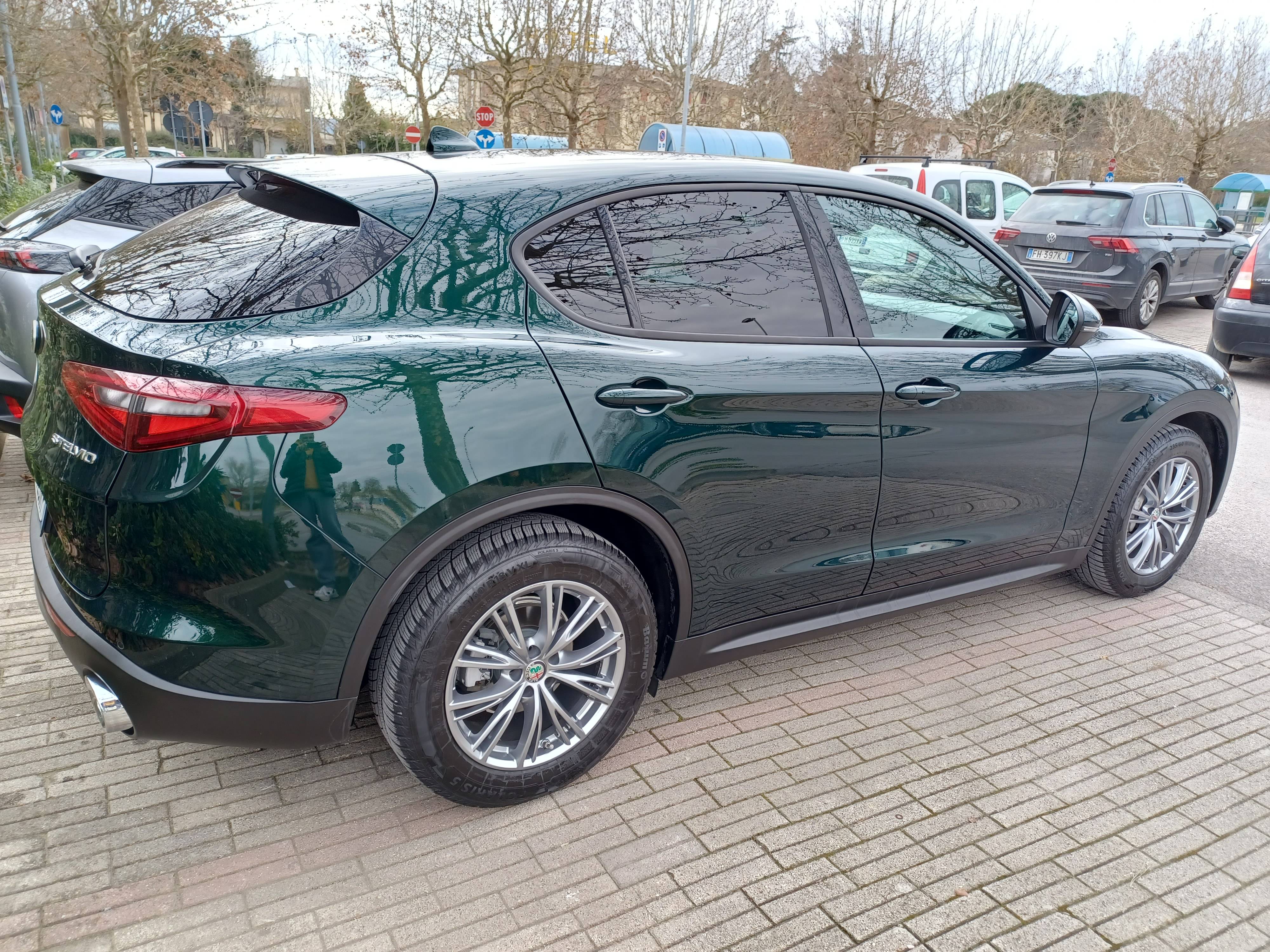

Signori e signore ecco un 82000 km oggi che ne avrà 82000 nel 2025
So faccino avanti

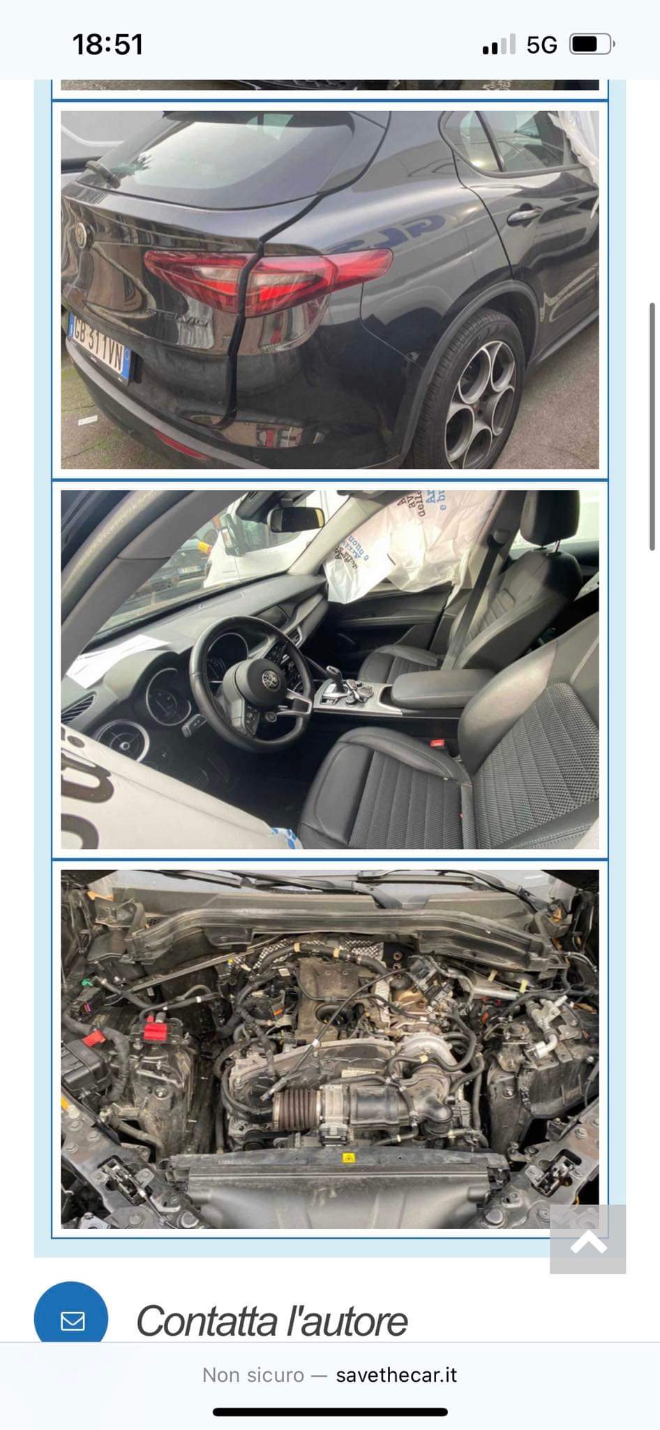

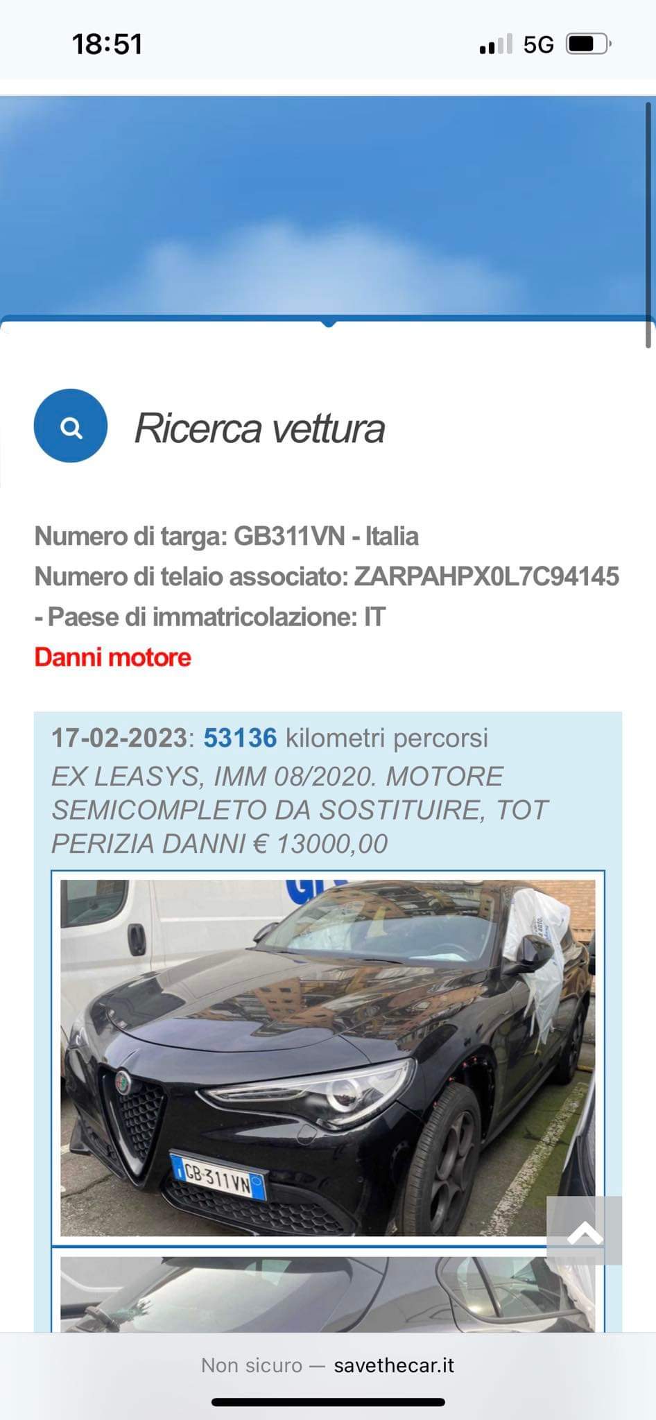

Eccone n'altro: 2 anni appena.
