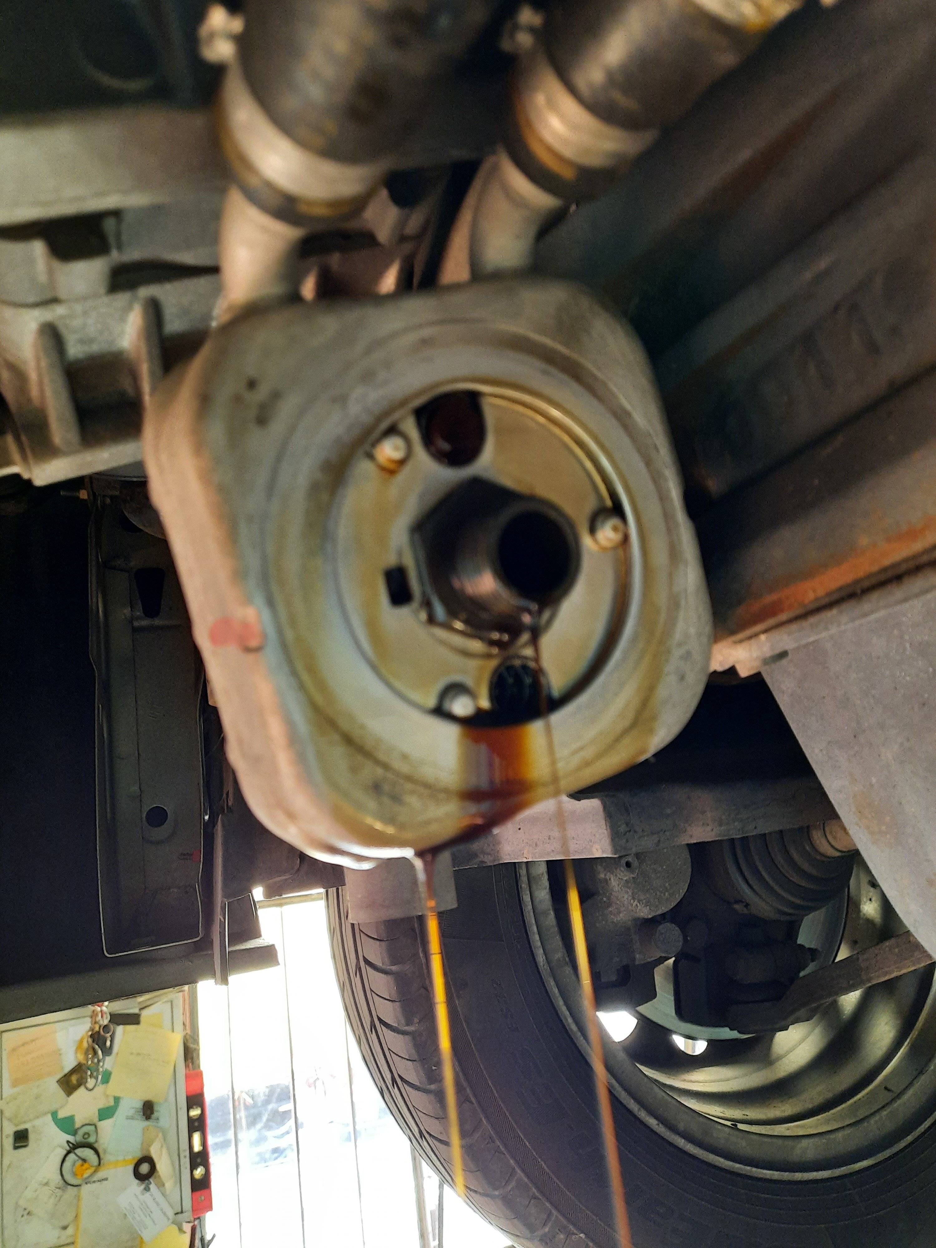

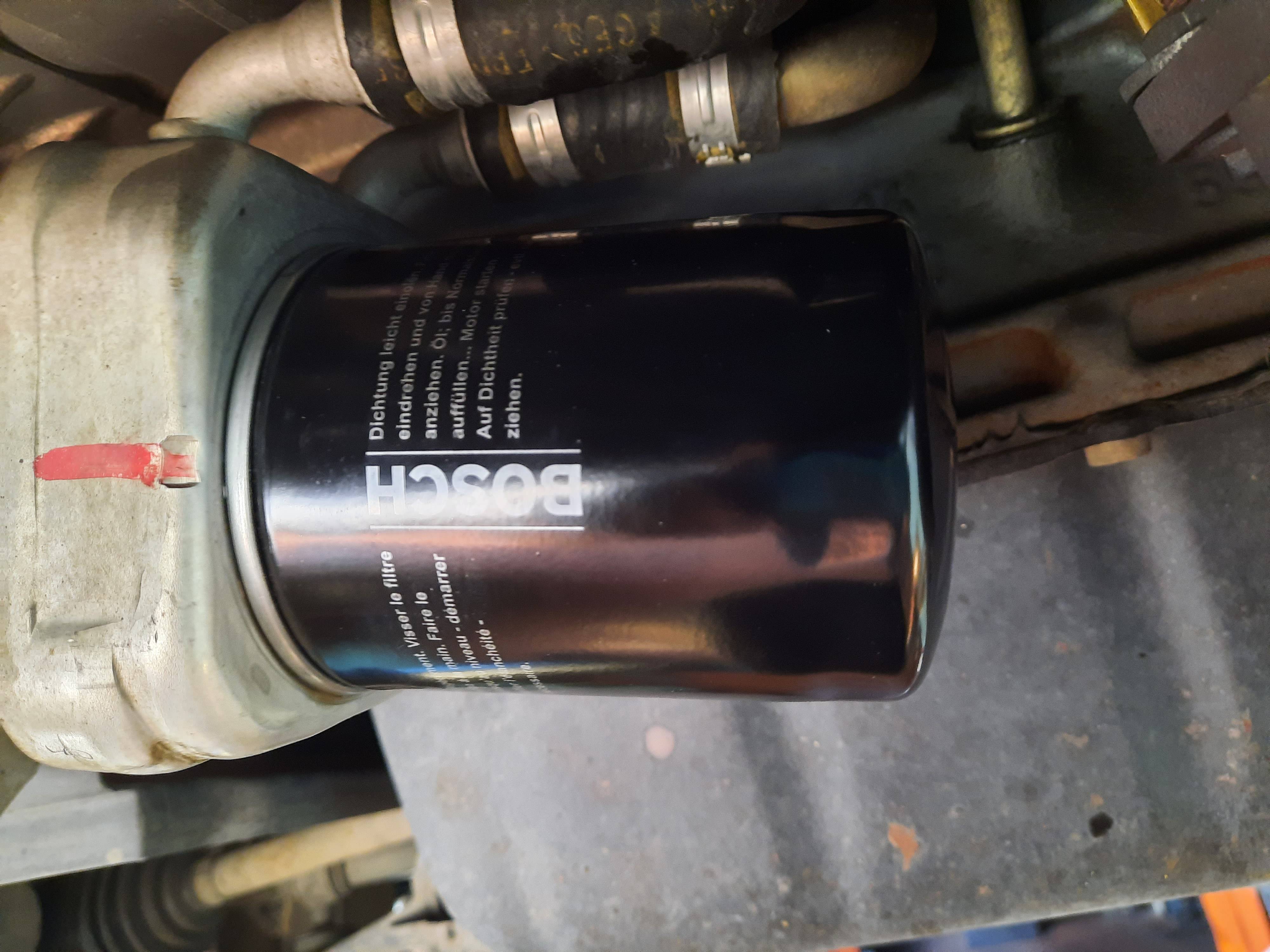

i filtri dell'olio di giulietta e mito sono cosa a parte sia benzina che gasolio. non si possono serrare a mano... ci vuole per forza la chiave a snodo da 27 o 32. Filtri più schifosi non potevano farli.. hanno dovuto copiare dai francesi.
Minuto 32:35 e 39:20
Gran bella porcheria Sti 1.4 t-jet viene la nausea a metterci mani...
Versione giulietta 1750 a parte che ha la classica Cartuccia esterna ad avvitamento come i fire e i twin sparke quella si stringe solo ed esclusivamente a mano possibilmente a mani nude e asciutte per far presa.
Esattamente il mio si trova in quella maledetta posizione, per non parlare di quelle maledette fascette che man mano sto sostituendo con le classiche stretta a vite, a vedere quel video mi sono ricordato che dovrò sostituire il termostato che tra l'altro ho già acquistato, ma manca la voglia sinceramente visto tutto quello che devo rimuovere per lavorare meglio.
