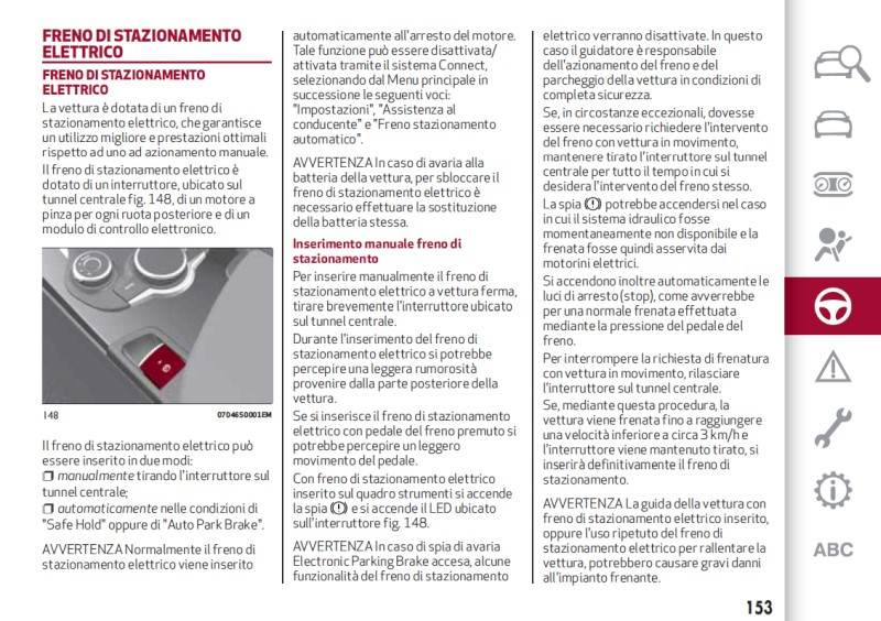

In effetti su Giulia è possibile usare il freno a mano come freno d'emergenza in movimento.
Può essere fatto per un'avaria ai freni normali ma può essere azionato anche dal passeggero in caso di malore del conducente.
Detto questo mai usato in corsa...:D

Io sono abituato a leggere attentamente le indicazioni del costruttore...
Non vedo scritto da nessuna parte che il freno a mano di Giulia è di emergenza, IMHO il redattore del LUM se ne guardato bene da scriverlo.
Ergo il freno di soccorso viene svolto dal doppio circuito o altro artificio....
Alla domanda se si può derapare usando il freno a mano direi di sì in quanto lo stesso non è controllato dall'ABS ma è comandato solo meccanicamente, da due motorini elettrici.
Comunque potrei sbagliarmi...
