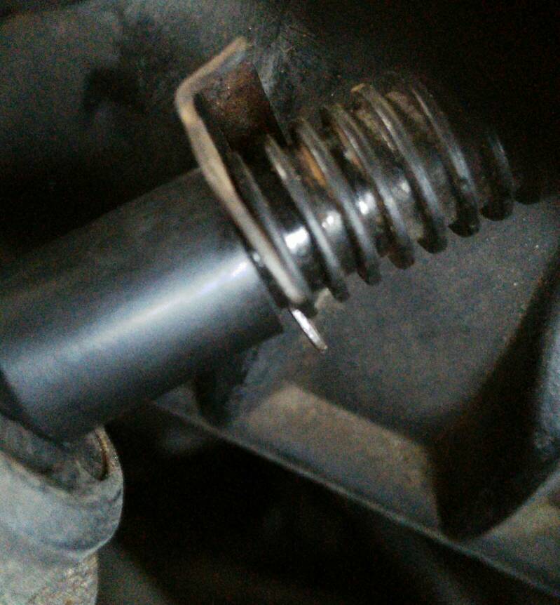

Da qualche mese la mia alfa 156 1.8 t.s. (prima serie) non manteneva il minimo.

Leggendo sempre sul forum ho trovato una discussione in cui si parlava di spostare il fermo che regola il cavo dell'acceleratore.
Prima di metterlo nell'ultimo spazio, ho notato che il fermo di ferro non era dritto ma un po ovalizzato cosí l'ho raddrizzato con la pinza, messo nell'ultimo spazio.
Ora il minimo é sui 1000 giri regolare e l'auto (per ora) va benissimo.

Assolutamente sbagliato; quel fermo serve solo per dare la giusta tensione al cavo e non a regolare il minimo, quindi va bene come soluzione per raggiungere casa ma non come soluzione al problema.

Ripeto, il fermo in questione serve a dare il giusto tensionamento del cavo, in altre parole serve per annullare quel fastidioso vuoto iniziale del pedale acceleratore.
Regolandolo in modo anomalo (troppo teso) è vero che mantiene il minimo, ma è un minimo falsato tanto è vero che come descritto rimane a 1000 giri, quando invece in minimo regolare si aggira intorno a 850/900 giri.
Inoltre, il minimo è regolato dalla centralina con l'ausilio dei parametri ricevuti dai vari sensori tipo: debimetro - temperatira motore - posizione valvola corpo farfallato ecc.) e in rilascio tipo in discesa, la centralina pilota gli iniettori in mandata nulla di carburante (cosa che con questa regolazione non avviene più).
Una regolazione del genere non veniva effettuata nemmeno sui motori a carburatore.
Hemelig, il mio consiglio è quello di risolvere il problema ed eliminare questa regolazione di circostanza, anche perchè ne va anche del consumo di carburante.
