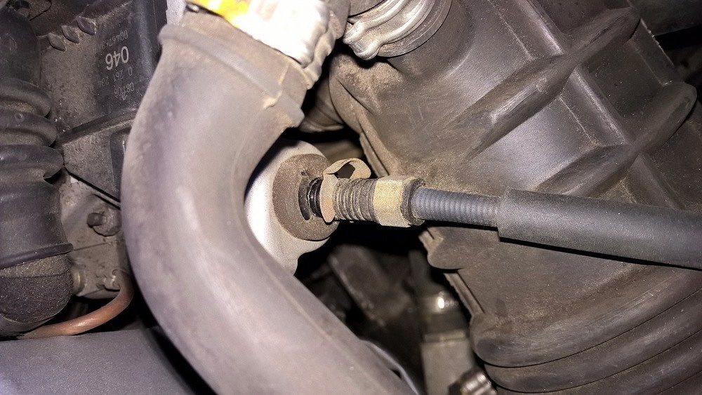

Bene allora scesi vidi e ho risolto il problema. Nella loro magnanimità i progettisti Alfa hanno predisposto una regolazione fai-da-te.
Prima:
Questo è il cavo che arriva dal pedale dell'acceleratore. Il gancetto di metallo che si vede è il fermo del cavo.

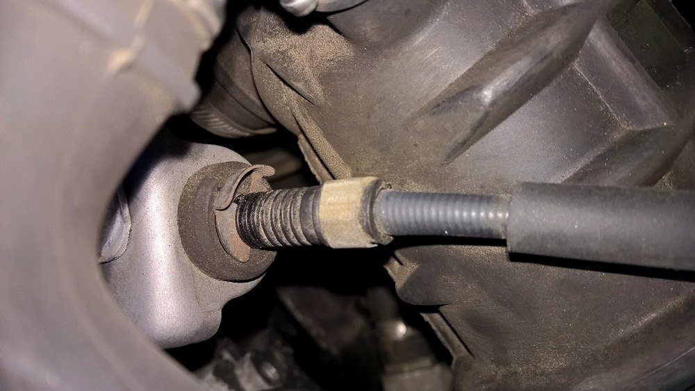

Ho tirato in fuori il cavo con la guaina in questo modo:

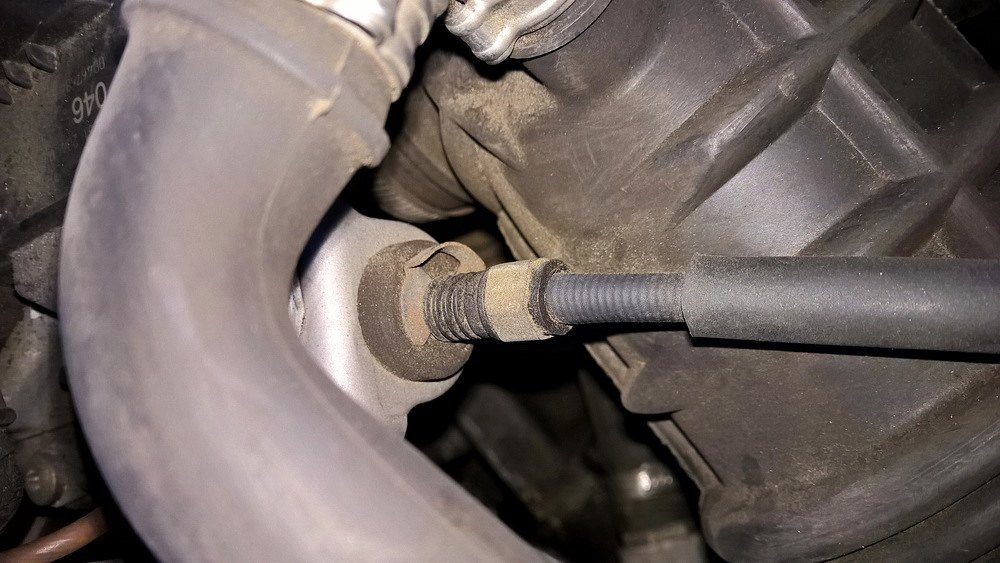

Ho alzato il gancetto e l'ho spostato in fondo nell'ultima posizione disponibile. Lasco del pedale scomparso, minimo del motore a regime perfettamente su 1000rpm. Ho fatto anche un giretto di prova!

ciao, ho avuto anche io qualche problema con il minimo ed ho risolto in questo modo. Ho agganciato all'ultimo step ed ora va perfettamente. Ci sono rischi?
#10
No assolutamente.
È la procedura corretta.
