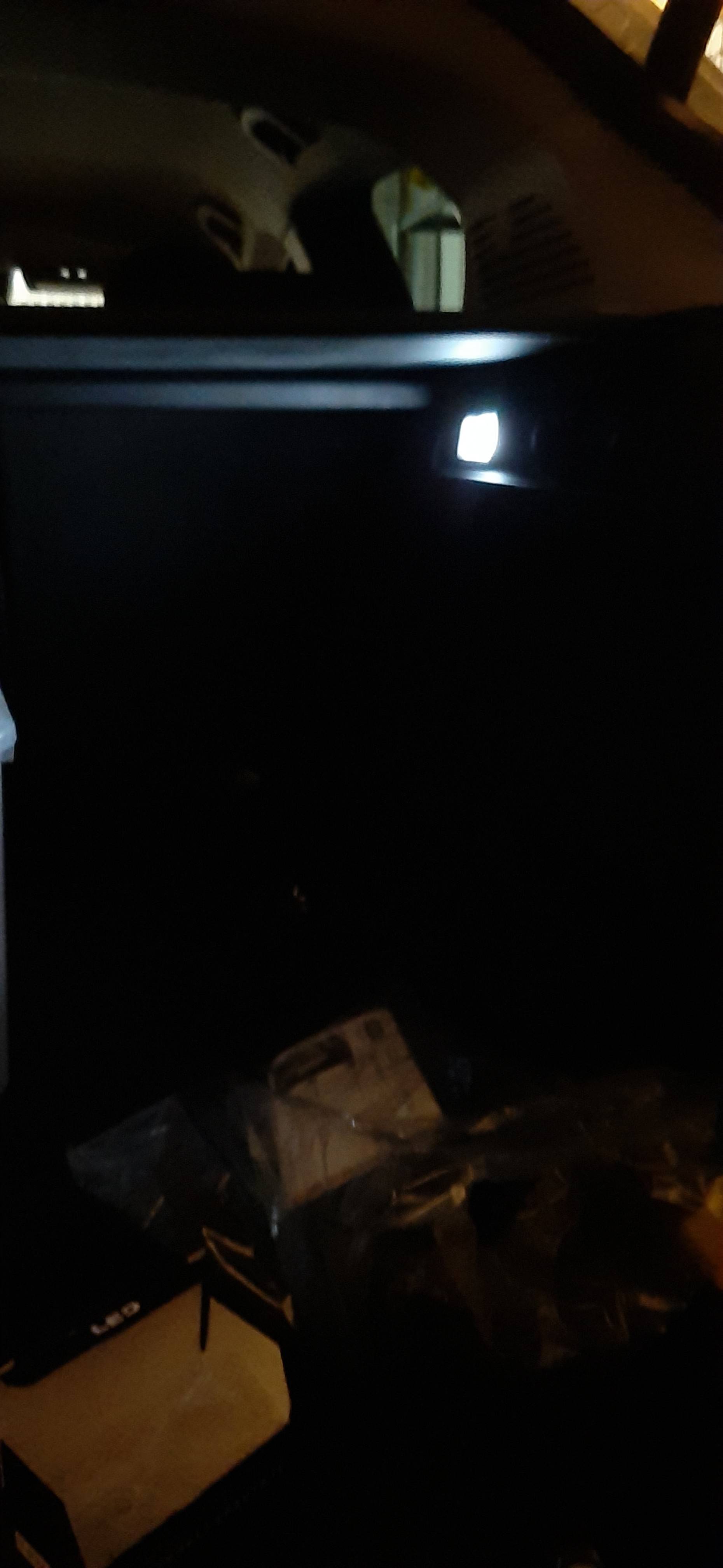

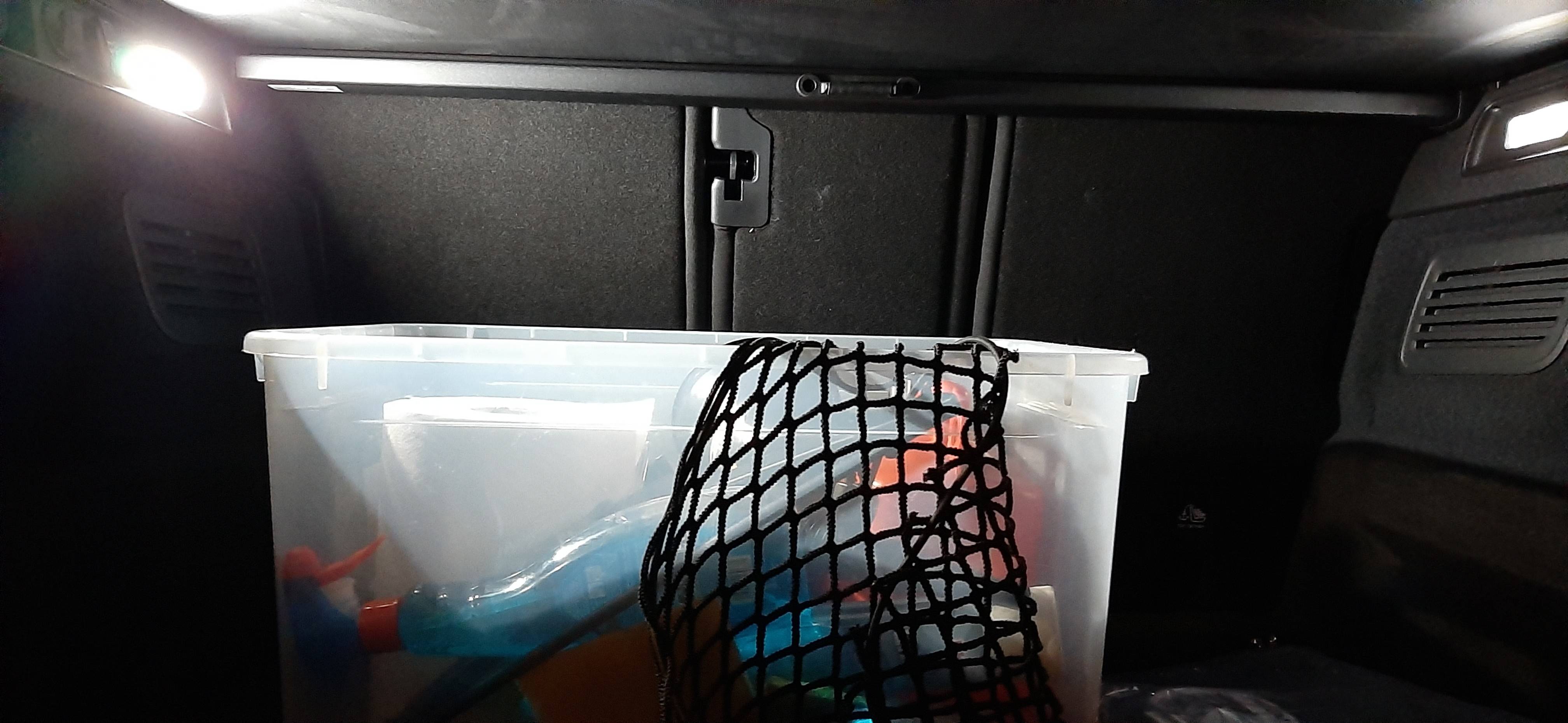

Arrivate oggi, non avevo tempo di montare tutto e fare le foto, collegata solo una penzolante perché non mi entrava nel buco, ma luce fortissima impressionante, direi da Stadio. Brutale.
Domani foto.
Ecco le foto, anche se non chiarissime. Fatte entrambe senza flash, possono servire giusto per dare un'idea di come si passi dalla notte al giorno.
Per completezza, va notato che le placchette nuove non sono un perfetto "drop-in", ma richiedono una minuscola sistemazione: hanno infatti gli angoli spigolosi a 90 gradi, mentre le originali sono leggermente arrotondate ai 4 angoli. Basta un colpo di lima dolce sui 4 angoli, perchè si tratta di plastica leggera alla fine, per addolcire gli spigoli e il gioco è fatto.
Le placchette sono dimensionalmente perfette, stesso tipo di attacco e si inseriscono così perfettamente.
Non so se si può sul forum indicare quali sono, venditore, inserizione etc, quindi aspetto a dare questa info, se i moderatori mi dicono che è possibile farlo senza infrangere alcuna regola del forum. Per il momento dico solo che sono state acquistate su eBay.
