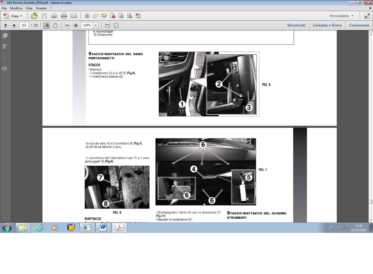

per smontare il cassetto devi togliere 2 torx che sono sotto un riparo in plastica che vedi davanti a te , aprendo il cassetto , a dx, spiegare è difficile, vedo se riesco a trovare delle foto
ecco qui, se dovesse servirti un cassetto nuovo lo ho

Grazie mille molto gentile!
Vediamo se riesco a trovare il problema quantomeno.
